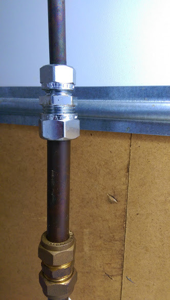

Jaha, det är dags att byta köksblandaren till en med diskmaskinsavstängning (FMM Garda både gamla och nya).
Ser ut idag enligt bild. 10mm anslutningsrör till blandaren och inkommande vatten i 15mm.
Vad behöver jag komplettera med?
Följde med grejer till ett rör med blandaren (antar att det är tänkt till DM?).
Grejerna idag är Vatette.
Bör/måste jag ha samma eller går det med t.ex. Jula eller Biltema?
Du ska inte blanda fabrikat på delar. Du behöver 2 st vattette 10 mm mutter och kona. Ev bara konor, om du återanvänder muttrarna.
Du behöver stödhylsor också, om den nya blandaren ansluts med kopparrör.
Det som medföljer är till DM-anslutningen.
