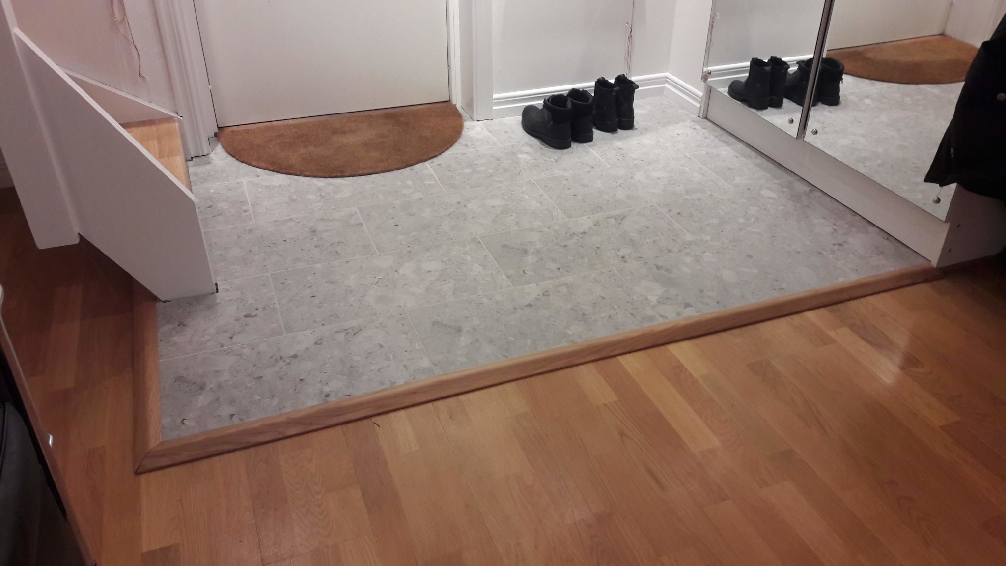

Skulle vilja byta ut klinkerplattorna i entrén till en lite modernare variant. Ytan är ca 1,5 x 2,5 m och har elektrisk golvvärme. Frågeställningen är om det är möjligt att knacka bort befintlig klinker och sätta ny utan att skada golvvärmen? någon som testat något liknande? Det är ju inte ett badrum så det finns väl inget tätskikt att vara orolig för?
Med lite tur går det, det man bör veta innan är hur djupt ligger elslingan, samt hur lätt det är att ta bort bef klinker.
Har du otur sitter klinker så hårt att det krävs mycket kraft att ta bort den, med följdrisken att komma ner i slingan.
Sen ska fixet bort också...
Det är ett riskmoment oavsett.....ingen kan garantera att det går.....

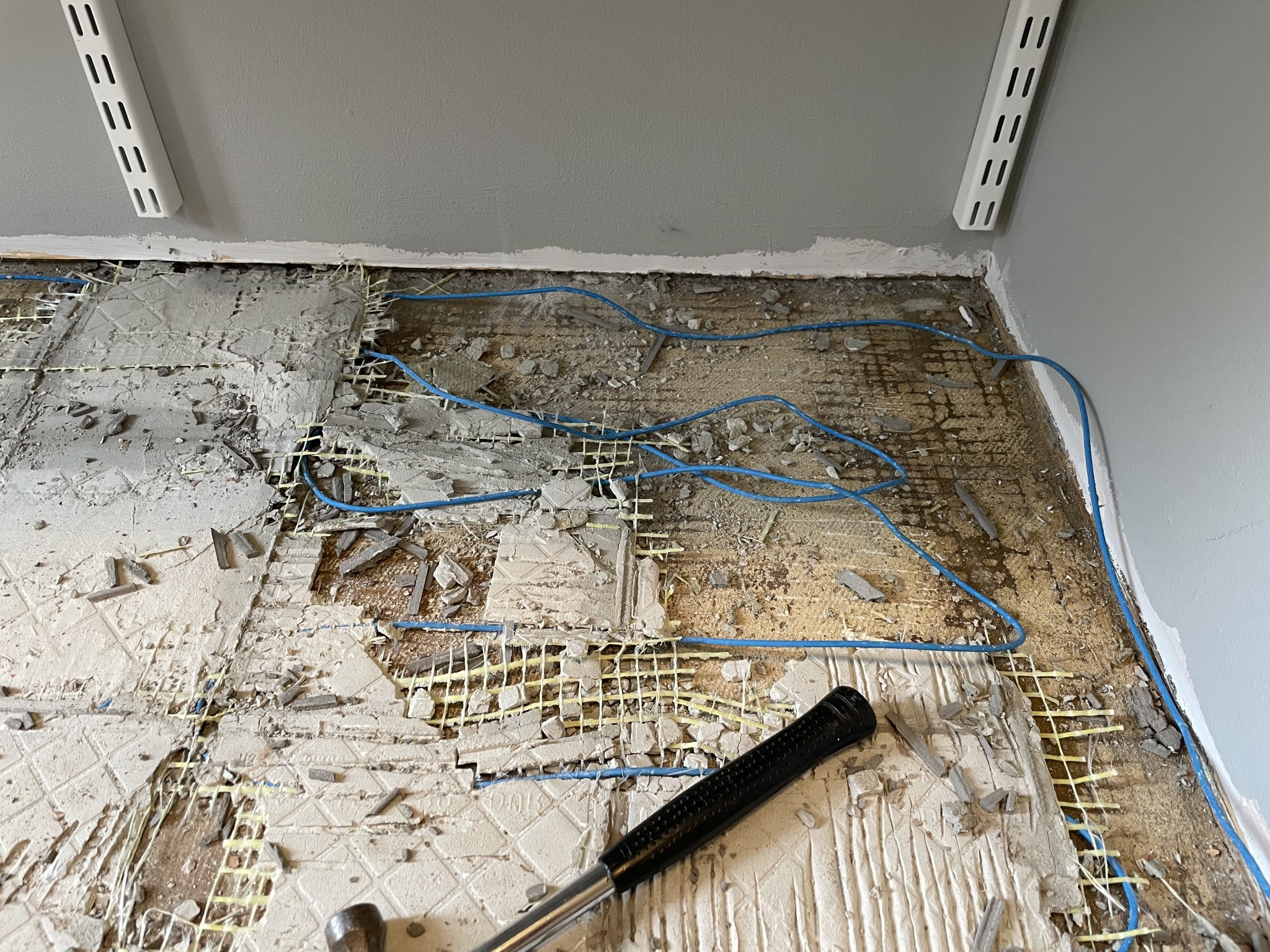

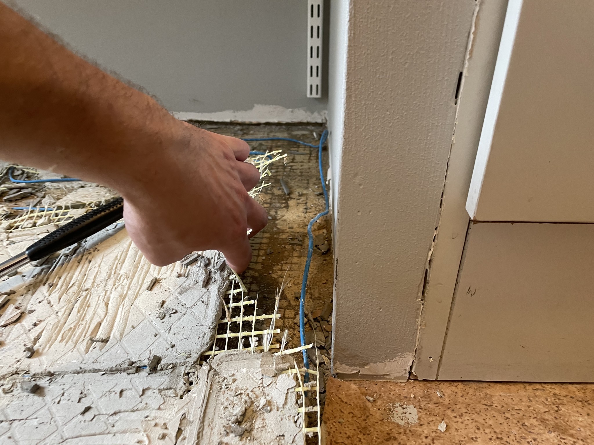

Uppdatering och nya funderingar. Var dags att påbörja detta projekt. Det positiva var att det gick förhållandevis enkelt att knacka bort klinkern. En klubba och en huggmejsel samt några timmars jobb så var den väck.
Det som var oväntat är att värmekabeln ser ut att ligga mer i fixet än i flytspacklet. Dvs mycket ytligare än jag trodde. Frågan är nu hur gå vidare? Bryta upp allt ner till golvspånet och göra allt nytt vilket känns drygt. Eller går det jämna ut så mycket som möjligt och skrapa bort all gammal för och sedan flytspackla ovanpå?
Det enklaste hade varit att lägga ny klinker ovanpå den gamla bara men det är ju försent nu
I nuläget hade jag tagit bort allt löst fix och sedan blandat ny fix och spacklat igen håligheterna med en bredspackel, vänta ett dygn och sedan lägger du den nya klinker på detta.
T2 Quicknet kan läggas i fix, har dock aldrig sett det i verkligheten. Innan du börjar återställa rekommenderar jag dig starkt att resistansmäta samt isolationsprova denna slinga. Du kan ha skadat den och det vore minst sagt trist om du upptäcker att den är trasig när du är klar.

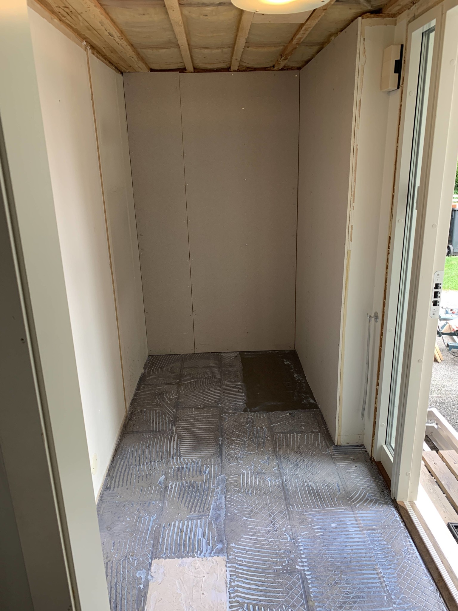

har precis brutit upp klinkers i hallen och skulle behöva lite hjälp.
Verkar ligga golvvärme utrullat direkt på betongplattan, och därefter fixet ovanpå nätet med värmen.
jag förstår ju att det bästa säkerligen är att ta bort gamla golvvärmen och därefter lägga ny osv. Men jag blev snål och envis, och undersöker om jag kan använda den gamla värmen?
jag var försiktig när jag tog bort gamla golvet, men jag kommer syna värmen noga så att den inte är trasig någonstans och mäta. Men vi förutsätter att den är hel.
kan jag typ slipa bort det fix som går att slipa bort och därefter flytspackla tunt? Eller nåt annat sätt? Eller är jag dömd att göra om?
bifogar några bilder. (Att lägga ny klinker ovanpå var aldrig ett alternativ).

Dumsnålt skulle jag säga, har du skadat värmeslingan så har du slösa pengar och tid på golvet.
Golvvärme ha en livslängd på 20-25 år, skulle gissa att den blir reducerad när du tar upp den.
Vad du mätinstrument att mäta med, de flesta har inte en megger så de kan isolationsprova.
