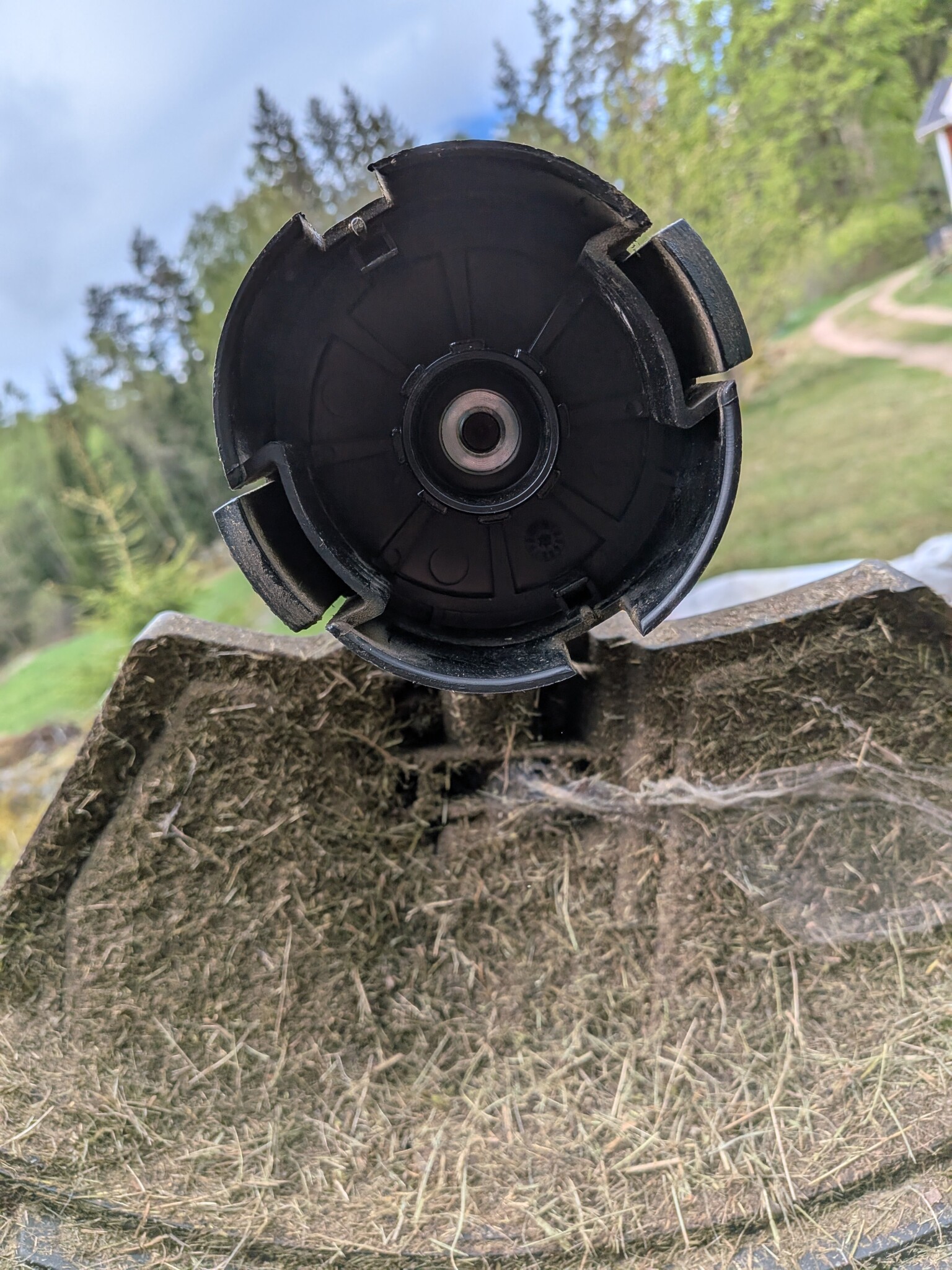

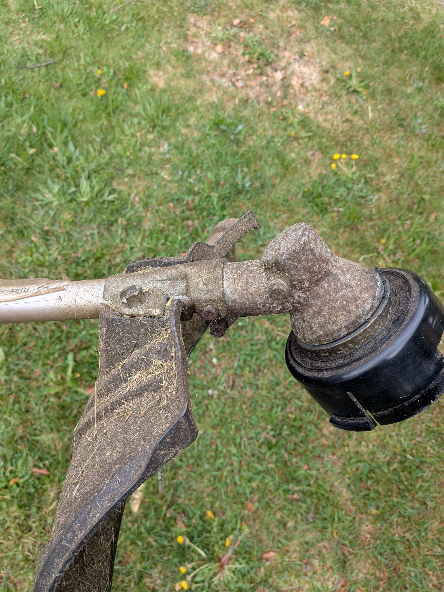

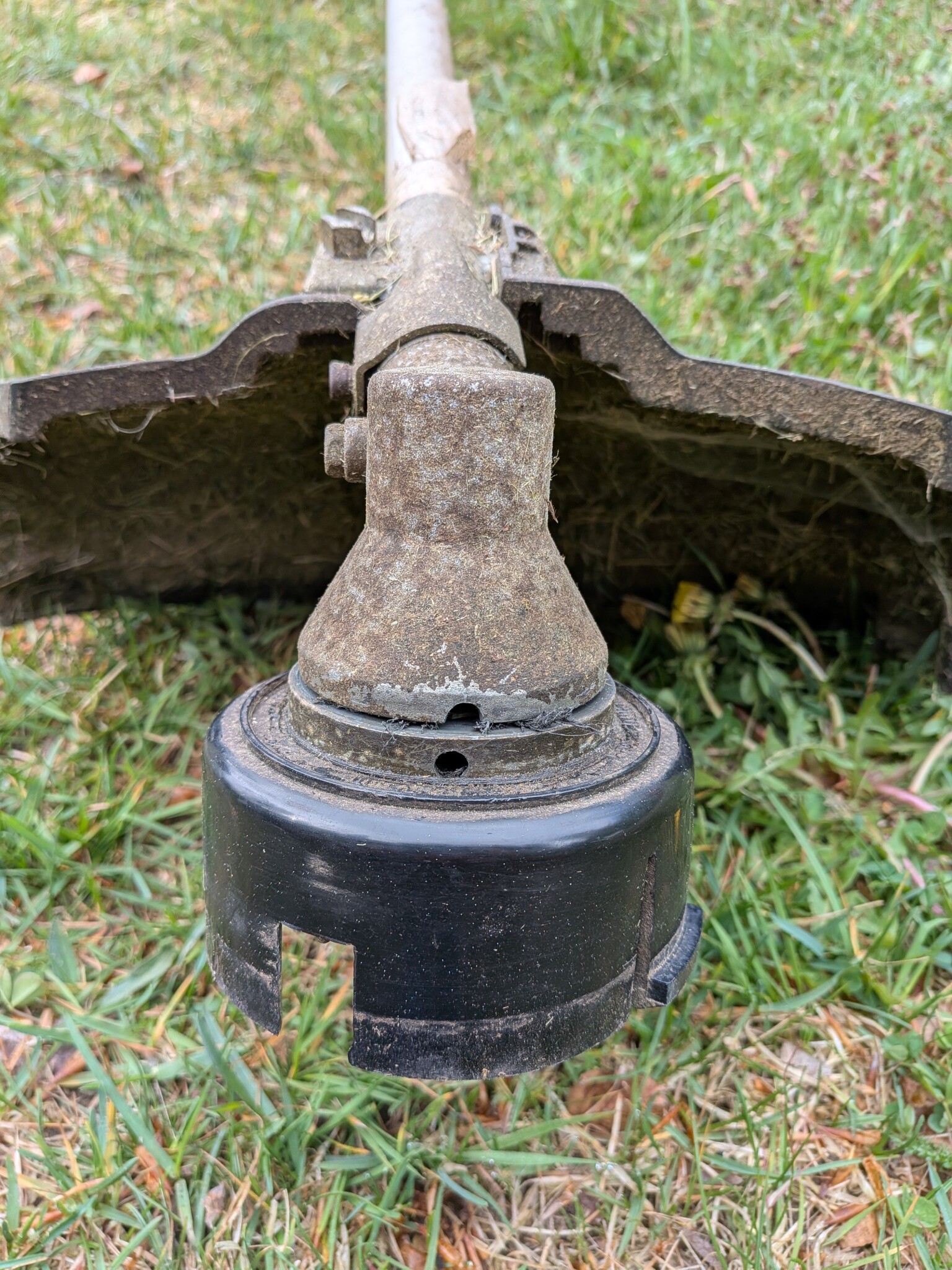

Jag försöker byta från trimmerhuvud till klinga på min Stiga SBC 653 KD men får inte loss trimmerhuvudet och börjar misstänka att jag missar något uppenbart.
Det jag gjort hittills:
-Tagit bort själva trådspolen.
-Försökt låsa axeln via de två hålen som finns ovanpå växelhuset.
Det finns bara:
ett övre halvmåneformat hål i metallhuset,
och ett nedre runt hål i den svarta delen.
När jag vrider huvudet verkar inget rotera synligt bakom det övre hålet.
Huvudet/snurrkoppen roterar fritt åt båda håll utan motstånd.
Jag har provat att:
trycka in skruvmejsel/insexnyckel i övre hålet,
samtidigt vrida huvudet flera varv,
men inget “låser” eller klickar i.
Det verkar inte finnas några andra låshål runt växelhuset.
Frågor:
Är det övre hålet verkligen rätt låshål på SBC 653 KD?
Ska något linjera längre in som man inte ser?
Behöver man demontera på något annat sätt innan huvudet lossnar?
Är trimmerkoppen vänstergängad på denna modell?
Bilder på hur det ser ut just nu:
Trådspolen borttagen, bara den svarta koppen kvar.
Två hål synliga ovanifrån på växelhuset.

AXS
Du ska in med en pinne i det nedre hålet. Då ska du kunna lossa muttern.
(Om samma som min no-name-maskin som är utan att komma från samma fabrik)
Jag har kört med olika insexnycklar och skruvmejslar men träffar aldrig nåt liksom? Axeln ska väl låsa sig när jag väl träffar, eller?

AXS AXS skrev:
Lite osäker just på trimmerdelen, men så gör du i alla fall för att ta bort klingan.
Har du ingen manual? Google kanske har?
Har gått igenom manualen och det är så som jag gör som man ska göra. Men någonting gör att det inte funkar. Funderar på om jag satt på trimmerhuvudet utan bricka och därför är hålet nu dolt.
