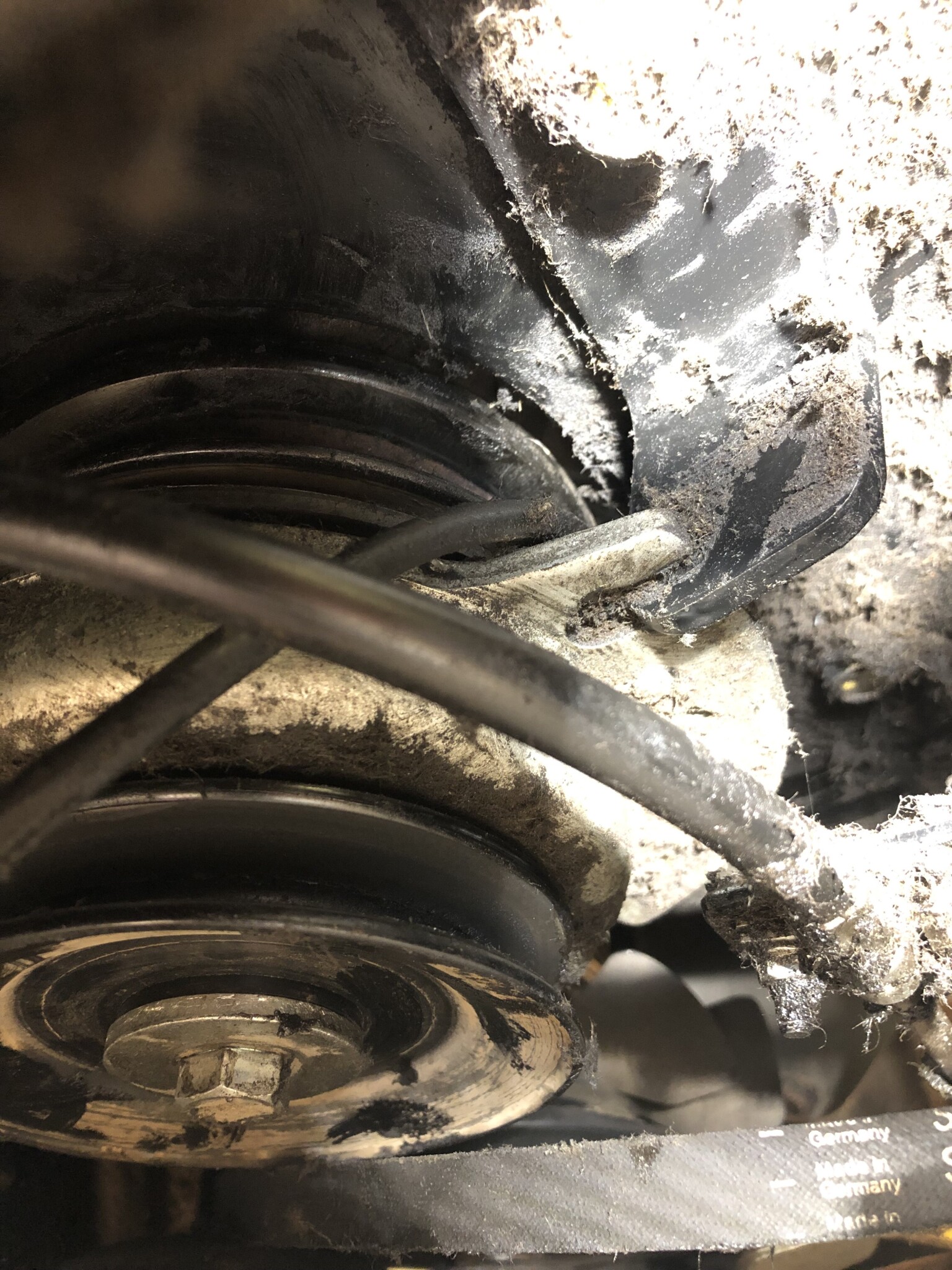

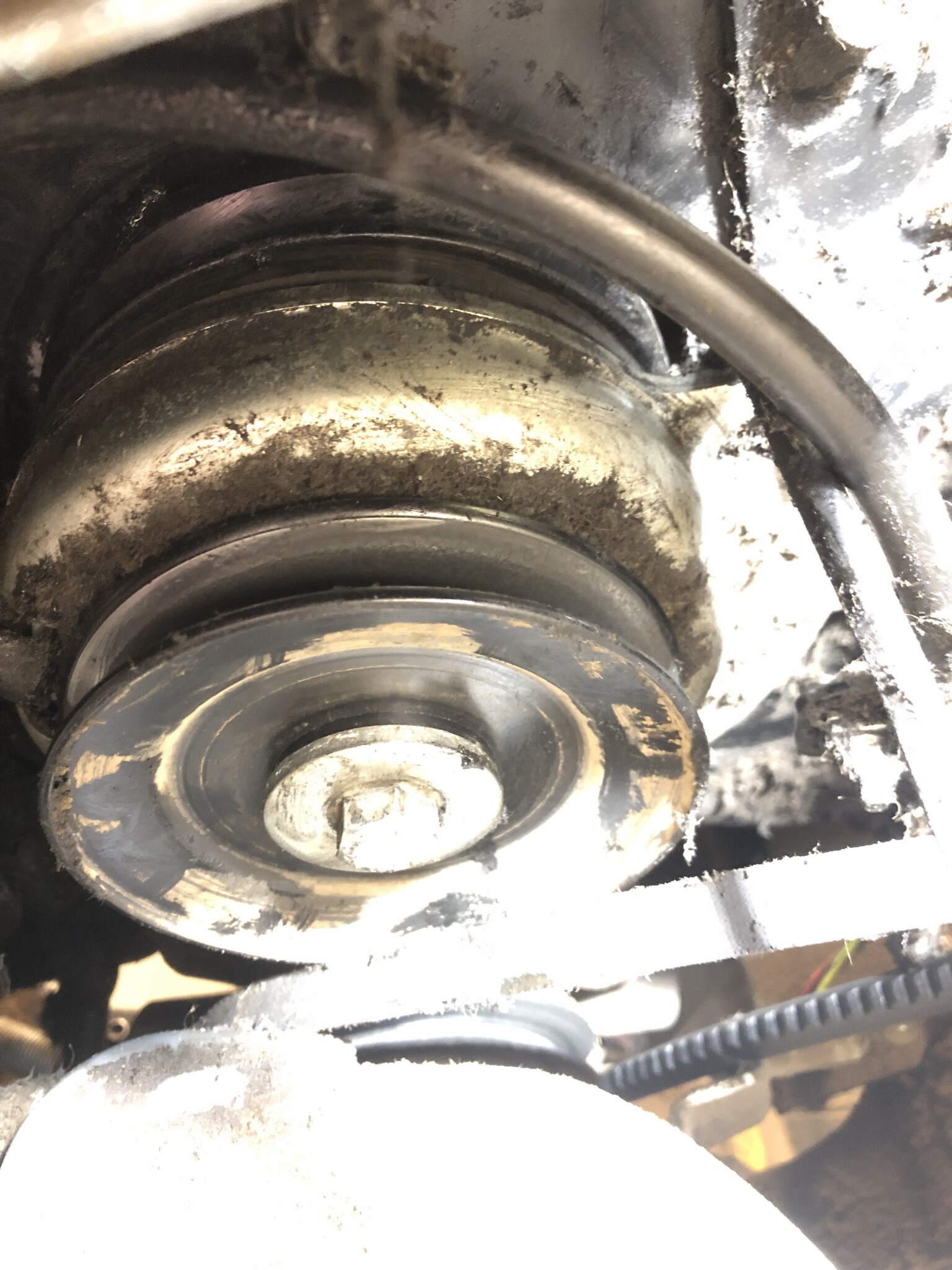

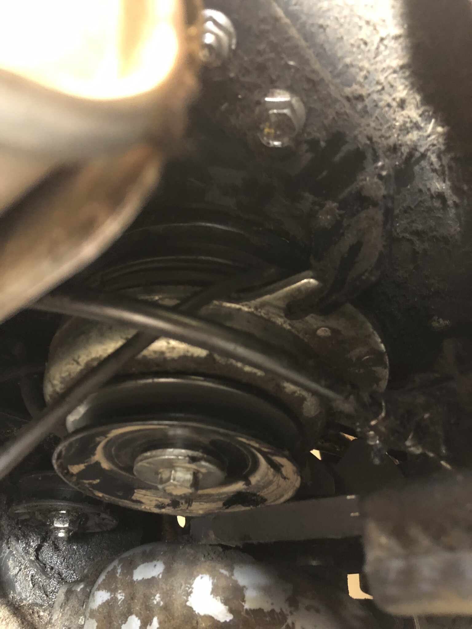

Jag behöver byta en drivrem på min åkgräsklippare, en stiga park 220.
Remen går från översta remhjulet bak på motorn fram till ett remhjul mitt på maskinen vid midjestyrningen.
Remen aktiveras när jag trycker på knappen för att aktivera klippaggregatet.
Jag har tagit loss remen fram och även demonterat bakdelen på gräsklipparen.
Ser att remen jag behöver byta sitter längst upp på motorn ovanför ett av vad som ser ut som ett motorfäste. På andra sidan går även en kabel som hindrar mig från att ta av remen.
Någon som vet hur man får av den gamla remmen och montera den nya?
Bifogar några bilder som kanske inte är så tydliga men hoppas på hjälp.

Lossnar båda remhjulen då?
Remmen jag behöver byta sitter på det övre hjulet på bilden.
Prova. Bästa sättet att få svar
Hur gick det? har samma problem.
Jag fick lossa centrumskruven och ta bort remhjulet och kåpan ovanför nedre remhjulet.
Det verkar vara någon magnetkoppling till klippaggregatet eller liknande.
Efter jag monterat den nya remmen aktiveras inte klippaggregatet på min. Lampan i knappen till klippaggregatet lyser men den kopplas inte in.
Ska kolla mer på det när jag har semester.

Tror du att man kan lossa fästet samt kabeln någon annanstans
ismaskinsdödaren
Inte vad jag har hittat tyvärr.
Har nu bytt remmen. Och man lossar remmen från hjulet i midjan samt tar bort järnet som låser magnet kopplingen 2st bultar. Följ kabeln från kopplingen ca 30cm där finns en skarvkoppling lossa den och då går det att byta remmen
