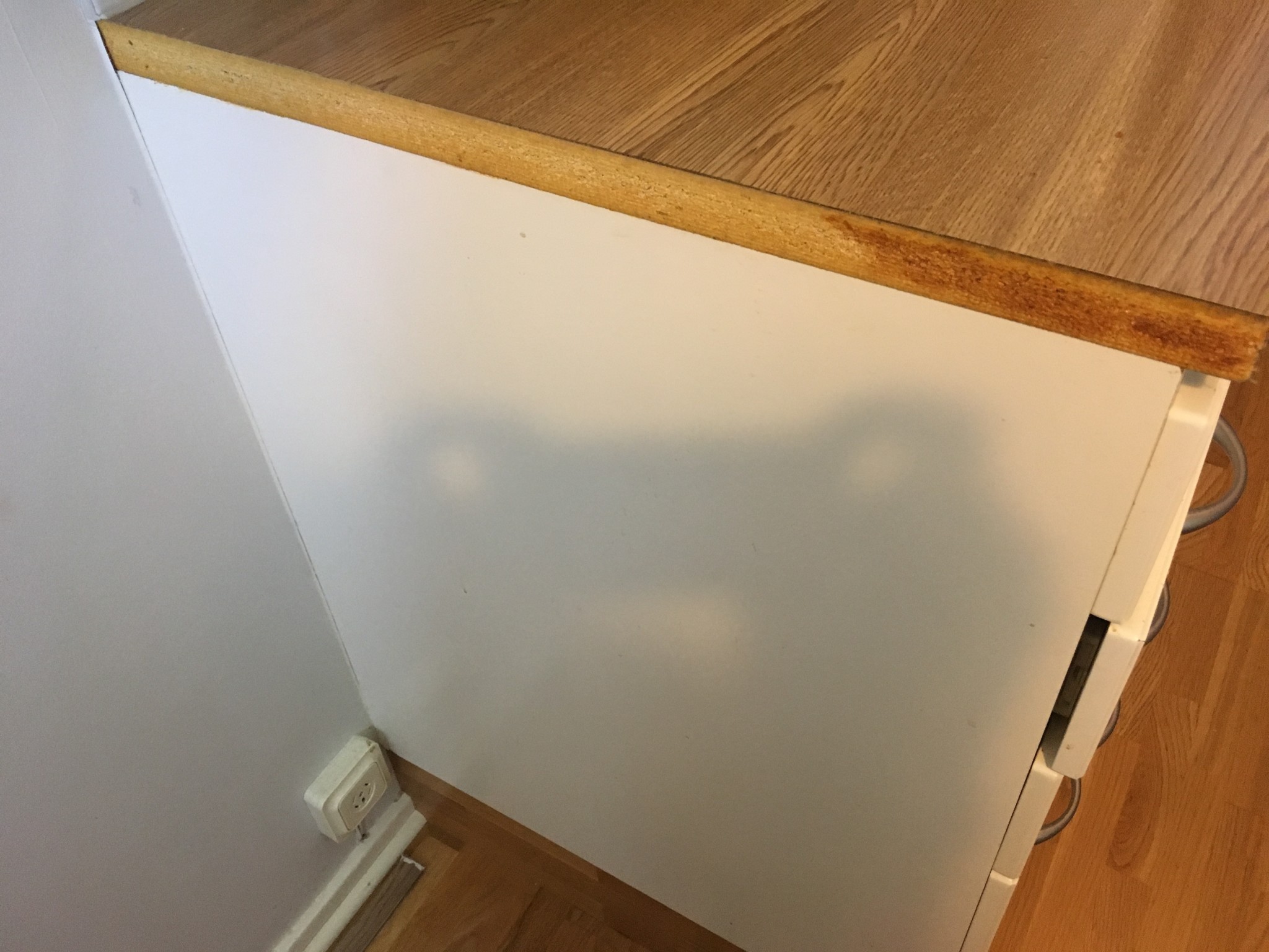

Jag har en köksbänk i laminat, där jag behöver limma på ny kantlist, då den gamla lossnat.
Men hur gör man? Se bild. Hur kommmer man åt att stryka hela vägen? Hur sätter man fast med tvingar utan att ta bort bänkskivan först?

Står det en spis till vänster ? Listen ser inte lös ut , kan lossas med en kniv lite lätt mellan
skiva och list
Det du har är en trälist och har troligtvis släppt i limmet , p.g.a. värme eller väta , putsa av den lite och limma den på plats , är det då en spis på sidan kan du sätta några kilar mellan så den spänns mot skivan över natten , sen är det klart och sitter

Men det där smältlimmet som sitter som små små droppar på listen tätar väl inget vidare mot fukt och annat?
Är det inte bättre att limma en riktig trälist med epoxilim mot spånskivekanten?
Dvs skrapa bort smältlimmet på med flödigt med epoxilim.
Kanske dålig bild, men det är ingen list på bilden. Listen har jag redan tagit bort. Så det som syns på bilden är spånskivan där listen ska limmas på. Ingen spis finns bredvid.L Liteavvarje skrev:Står det en spis till vänster ? Listen ser inte lös ut , kan lossas med en kniv lite lätt mellan

Ni ser , man ser det man vill se , kommer det att bli en blöta där ? putsa av list och kant med sandpapper , ha ett bra trälim , hellimma , sedan det med att få den att sitta kvar , om du inte tycker det är fult , skaffa en 5 st smala 25mm långa mässingspik , limma spika

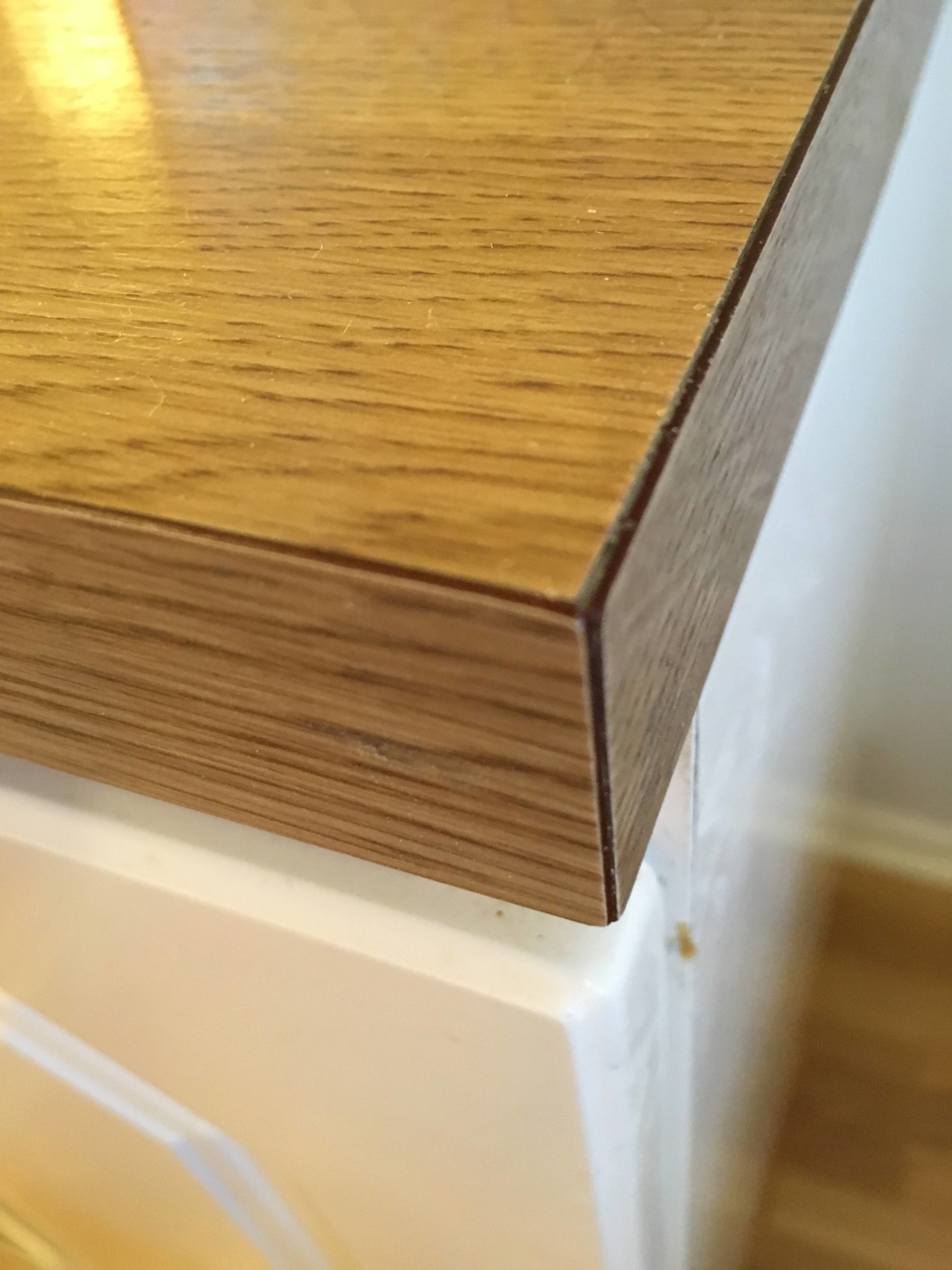

Hej igen,
Se bild på befintlig köksbänk med kantlister intakta. I skarven mellan kantlisterna, samt kantlist och ovansidan så är det en brun "sträng". Hur får jag till en sådan effekt? Jag har limmat på kantlister nu på skivan där dom ramlat av. Men det är fula skarvar och går inte riktigt att få snyggt. Finns det något man kan köpa för att snygga till skarvarna? Jag vill helst ha det som på bilden, men om det inte går så är alla tips välkomna!
