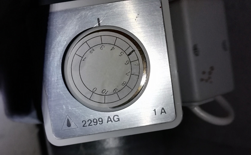

Har ett Faluhus vi byggde 1992 med varmgrund (Färilagrund) och Nibe-frånluftsvärmepump. Utsug i kök, suvrum, badrum. Nu har det uppstått ett brum i köksutsuget, även när fläkten går på lågt varv. Förmodligen är fläktlagret slur. Då fläkten är 25 år gammal så har jag köpt en ny av samma typ, plus en flexibel anslutningsring för minskning av vibrationer.
Jag tänkte byta själv men stötte på patrull direkt. På den gamla fläkten sitter det en tyristor 2299 AG för varvtalsreglering. Jag kände mig otroligt fånig när jag inte lyckades få upp locket på tyristorboxen. Inga skruvar, inga flärpar, ingenting. Jag tog i så hårt jag vågade och försökte bända bort ytterlocket, men det vägrade släppa. Eftersom jag inte vet hur boxen ser ut på insidan vågade jag inte använda mer våld. Det gick att ta bort ratten först, men det gjorde ingen skillnad.

Vad är hemligheten? Är det bara att ta i för lung o fosterland och bända bort locket?
Man måste tydligen borra ett antal hål för fastskruvning av kanalerna med plåtskruv. Är det övh tillrådligt för en okunnig att byta fläkten själv, eller bör det överlåtas på en VVS-installatör?
Lägger in ett par bilder på fläkt och tyristor.

Om du får bort ratten så brukar det sitta en liten skruv bakom som låser locket.
Min erfarenhet av tyristorer i kombination med kanalfläktar är att de skapar just brum i nedvarvat läge. Då är 5-stegstrafo bättre.
Men då rekommenderar jag en EC fläkt istället.
De har inbyggd elektronik, så regleras med potentiometer( inbyggd eller extern)
De är även tystare.

Instämmer med föregående talare. en modern EC-fläkt hade jag valt alla dagar i veckan. Exempelvis:

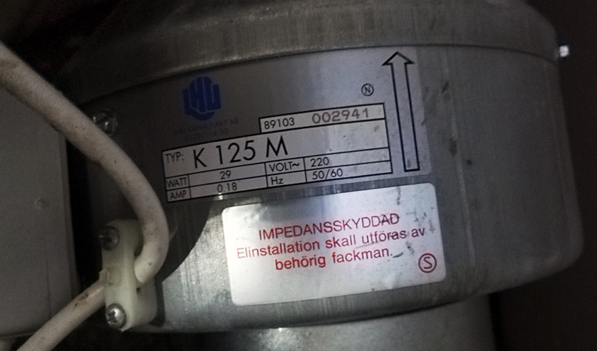

Badrummet på bottenvåningen har en kanalfläkt monterad uppe i krypvinden, också K 125 M (från systemair). 1,5 plans huset är byggt 1998 och i förrgår ersattes brummandet av ett ansträngt ljud utan nån vidare luftsug kvar.
Har ett vred nere i badrummet, varvtalsreglering?, den återanvänder jag gärna. Iaf placeringen av regleringen.
Googlingen bekräftar tanken på att ersätta med EC fläkt. Kan/får man göra det själv?
Kanalfläkten har fast elinstallation, fast med en naken sockerbit, vad jag sett så är säkringen till badrummet enda sättet att stänga av kanalfläkten.
