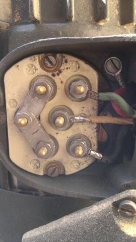

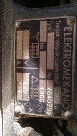

S Slöo #1 Medlem · Gävleborg · 8 inlägg 31 maj 2011 08:58 Slöo Medlem Gävleborg 8 inlägg 31 maj 2011 08:58 #1 Behöver byta kabel till en lite piggare än den som sitter där nu. Det är en 4ledare som sitter där nu och jag har en 5ledare liggandes med CEE kontakt. Är det bara att strunta i Nollan för det verkar ju inte vara någon kopplad i dagsläget!??
Patrik_Hed #2 Renoverare · Gävleborg · 8 216 inlägg 31 maj 2011 09:03 Patrik_Hed Renoverare Gävleborg 8 216 inlägg 31 maj 2011 09:03 #2 Jepp, lägg den åt sidan bara. Försök gärna få på kabelskor på ledarna också lika som på den gamla kabeln. Lycka till! //Patrik
