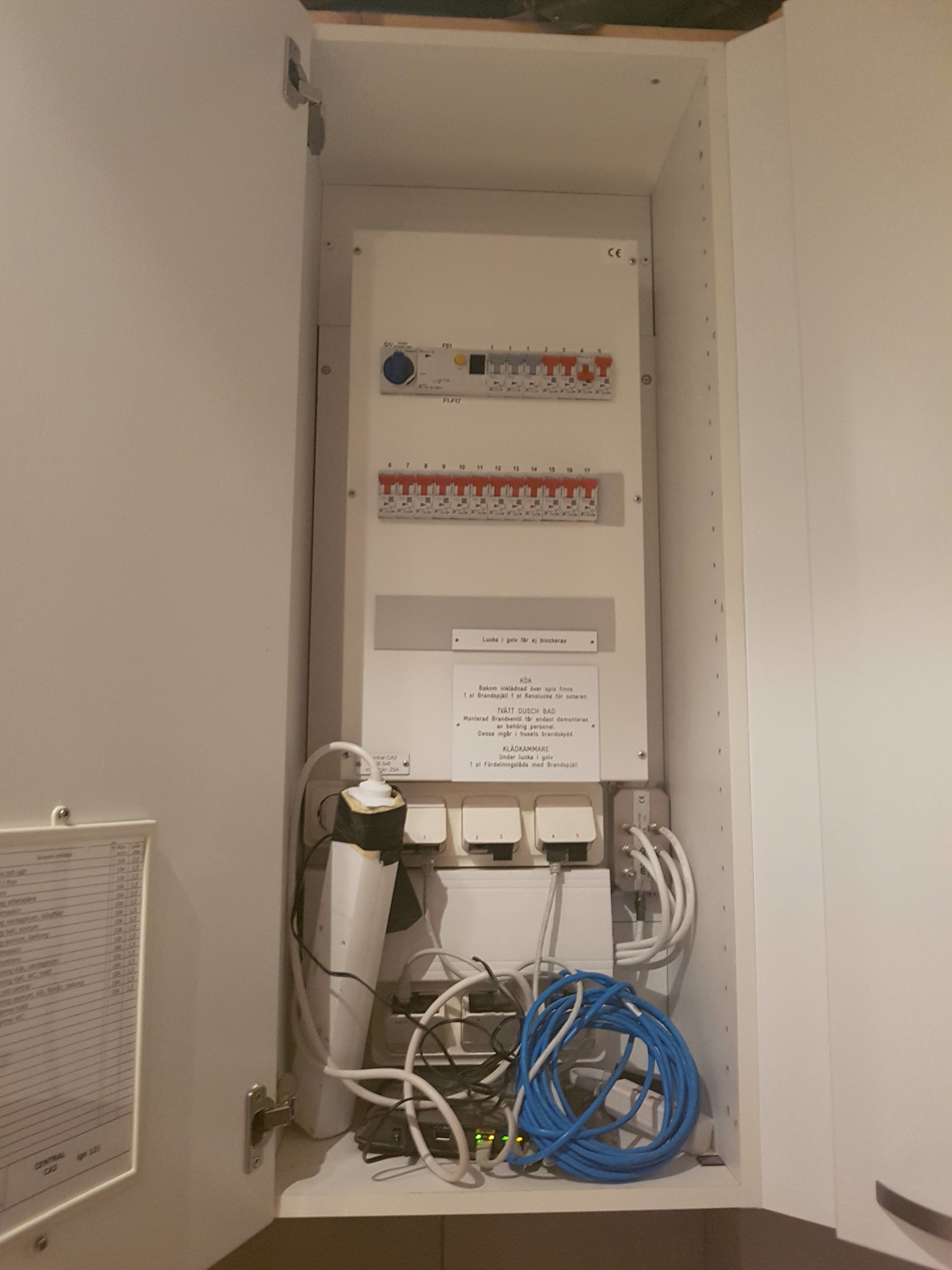

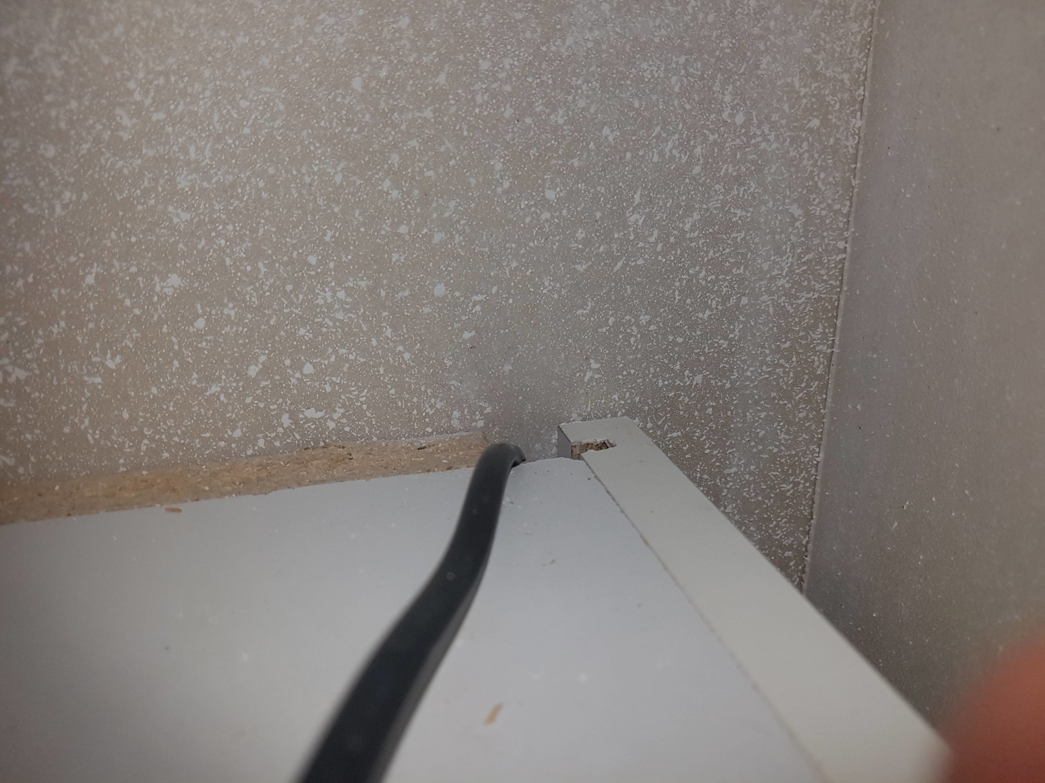

Har ett litet problem. Bytte kakel i köket och lyckades kakla in anslutningskabeln till diskbänksbelysningen (IDIOT). Kabeln går från en transformator som ligger ovanför skåpen ner till lampan. Har kopplat ut kabeln ut transformator så det går inte någon ström i den längre. Nu är frågan hur drar jag en ny kabel? För att komplicera det hela så är skåpet som kabeln ska gå bakom/genom ett elskåp så det är fullt av andra kablar (inte så sugen på att plocka ner hela elskåpet för att dra denna kabel (Hade heller inte fått göra det...). Som sagt vill inte dra en ny installation utan bara byta ut en existerande med exakt samma anslutning.

Haha jo vi har faktiskt el skåp i ett av köksskåpen. Det tog en del tid innan vi hittade det när vi flyttade in och skulle koppla in routern. Ska visa med lite bilder.
Kabeln går in i toppen av skåpet.
Sen går den genom hela el skåpet och media skåpet.
Och ut precis under skåpet
Precis som på andra sidan
Blir snyggt om jag lyckas få till det. Och inte lyckas mura in kabeln bakom Kaklet...

Nu vet jag inte vad det är för belysning som suttit där innan men efter som den matats av en trafo innan så verkar det varit någon lågvoltsbelysning. Kan du inte bara klippa den svarta kabeln i båda ändar och dra en ny kabel från trafon genom skåpet, där elcentralen sitter eller något bättre passande högskåp, den kommer ju ändå inte synas där.
