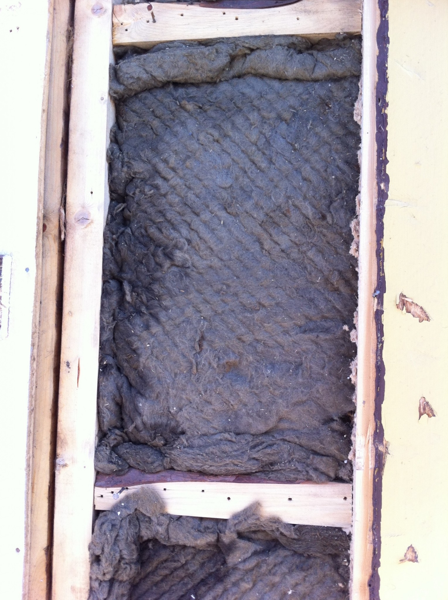

Ska riva upp alla väggar och tilläggsisolera (fasadskiva p 31) samt byta fasad. Funderar nu på om man ska byta den befintliga 70 mm isolering som sitter där idag eller om det är onödigt. Den har antagligen suttit sedan huset byggdes 1958 (om det nu fanns mineralull då).
Isoleringen är inte blöt på bilderna utan snarare missfärgad.
Vad tror ni?

ja det fanns mineralull sen länge
. Du gör ingen vinst genom att byta ut gammalt mot nytt, tycker jag. Isoleringsförmåga är lika nu som då.
Jag skulle bespara mej detta extra jobb och utgift om det gamla är i bra skick dvs utan musebo och unken lukt.

Jag tycker det ser ut som om isoleringen är intryckt lite hursomhelst. Blir det då håligheter så försämras isoleringen.

Antagligen får man väl fixa till den på de ställen den är slarvigt ditsatt.
Vi får se. Det värsta är att jag har fullt med torkat sk. karbamid-skum bakom panelen och den vill inget hellre än att blåsa runt i kvarteret likt ett snöoväder... Jävla idioter som sprutade in skiten.
