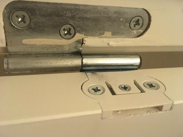

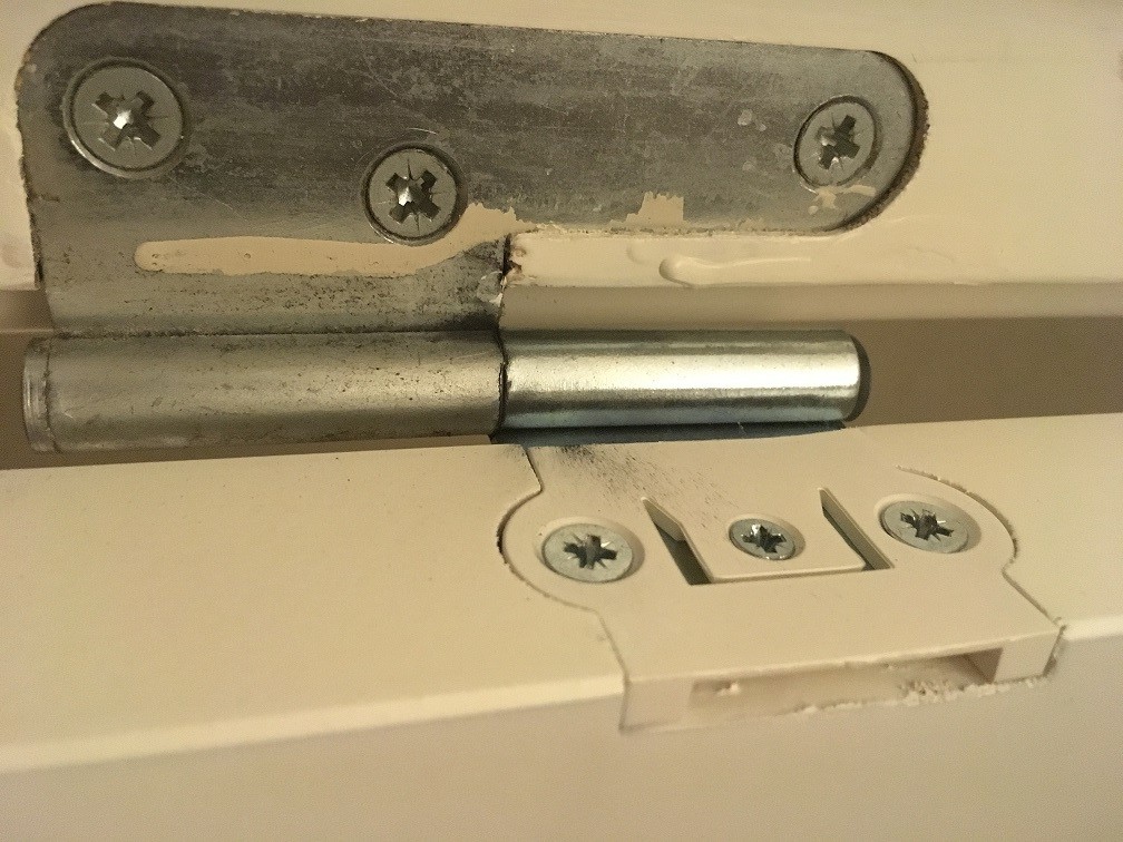

Hallå penny76, finns du kvar på forat? Eller någon annan som vet?
Jag är i samma sits som du var och hittar inga dörrar enligt gammal standard - i vart fall inte på hemsidorna. Att byta karmar och måla om alla lister vill jag inte göra - de är i gott skick. Då lackerar jag hellre om dörrarna men det är 3 gånger dyrare än att köpa nytt.
Så, var fick du tag på dörrar enligt gamla standarden och anpassade för stapelgångjärn?
Pen
Pen
En liten fråga till då. När jag går in på hemsidan så får jag mycket riktigt fram dörrmått enligt den gamla standarden. Kanon! Men jag uppfattar det som att det fortfarande sitter snäpp-gångjärn och att man använder en adapter. Följdfrågan är om det var så dina dörrar levererades och isåfall om det gick bra med adaptrarna (passning och utseende)?

Den blanka delen är en adapter från hederligt gångjärn till snäppjärn
