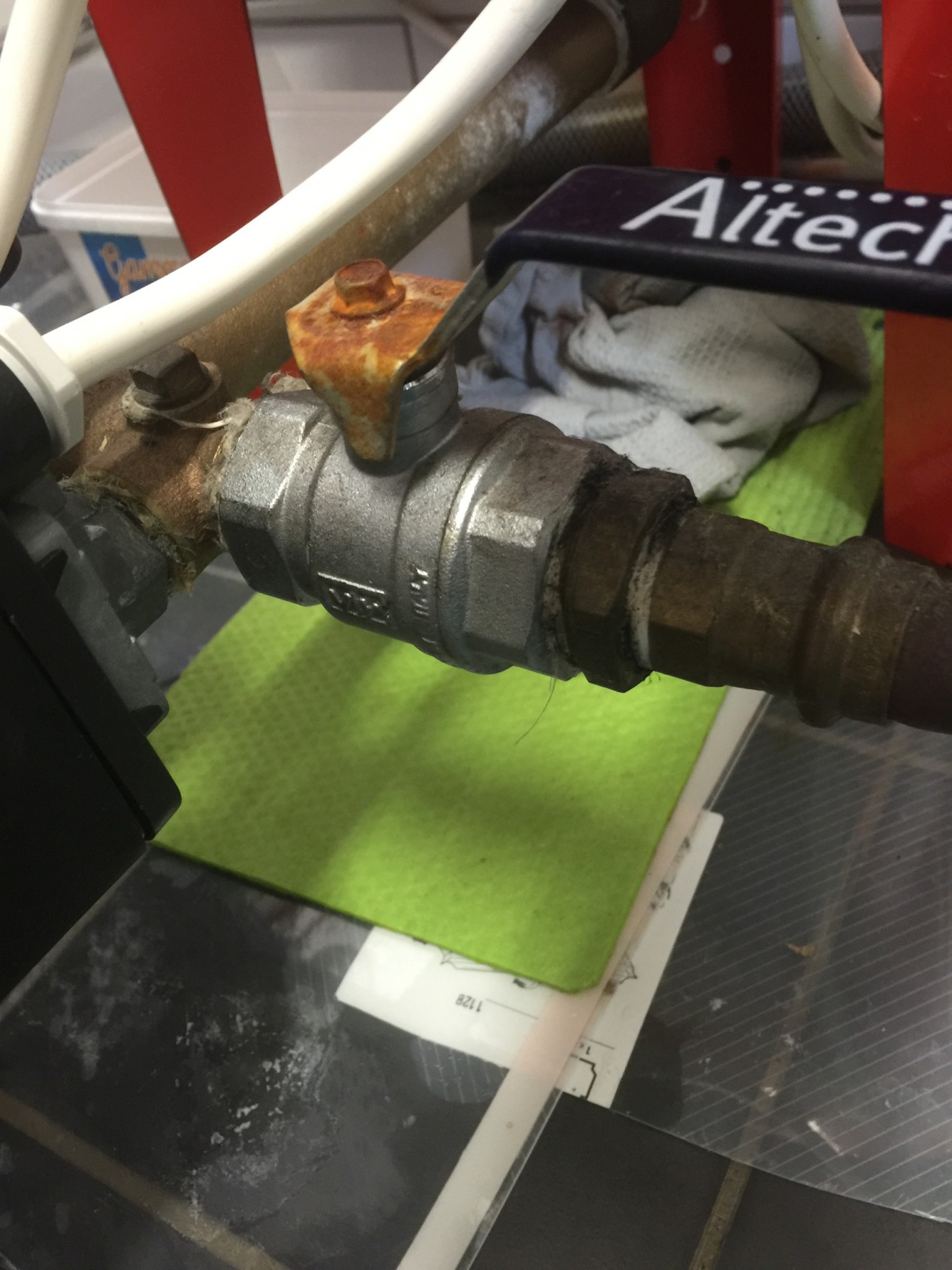

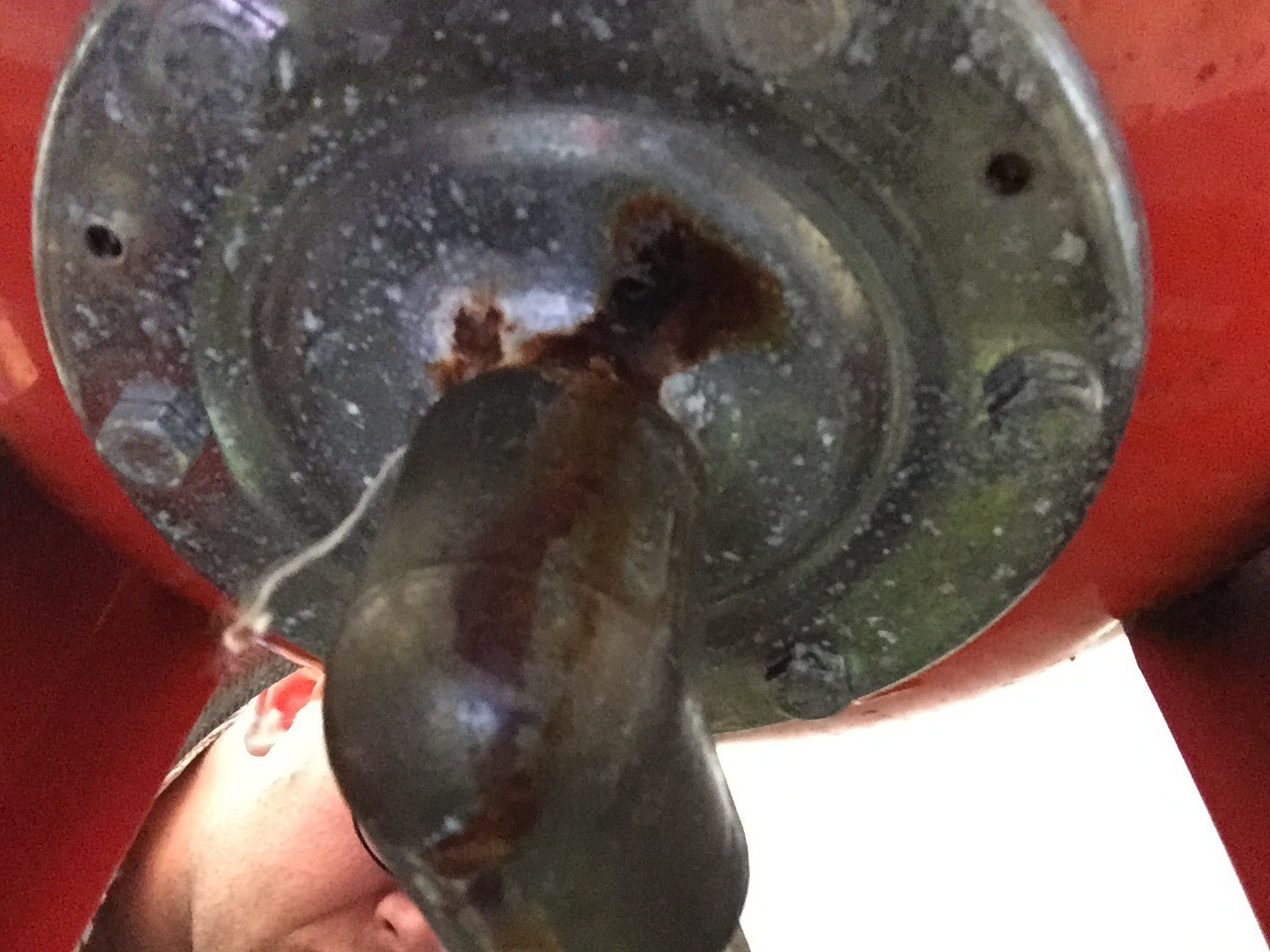

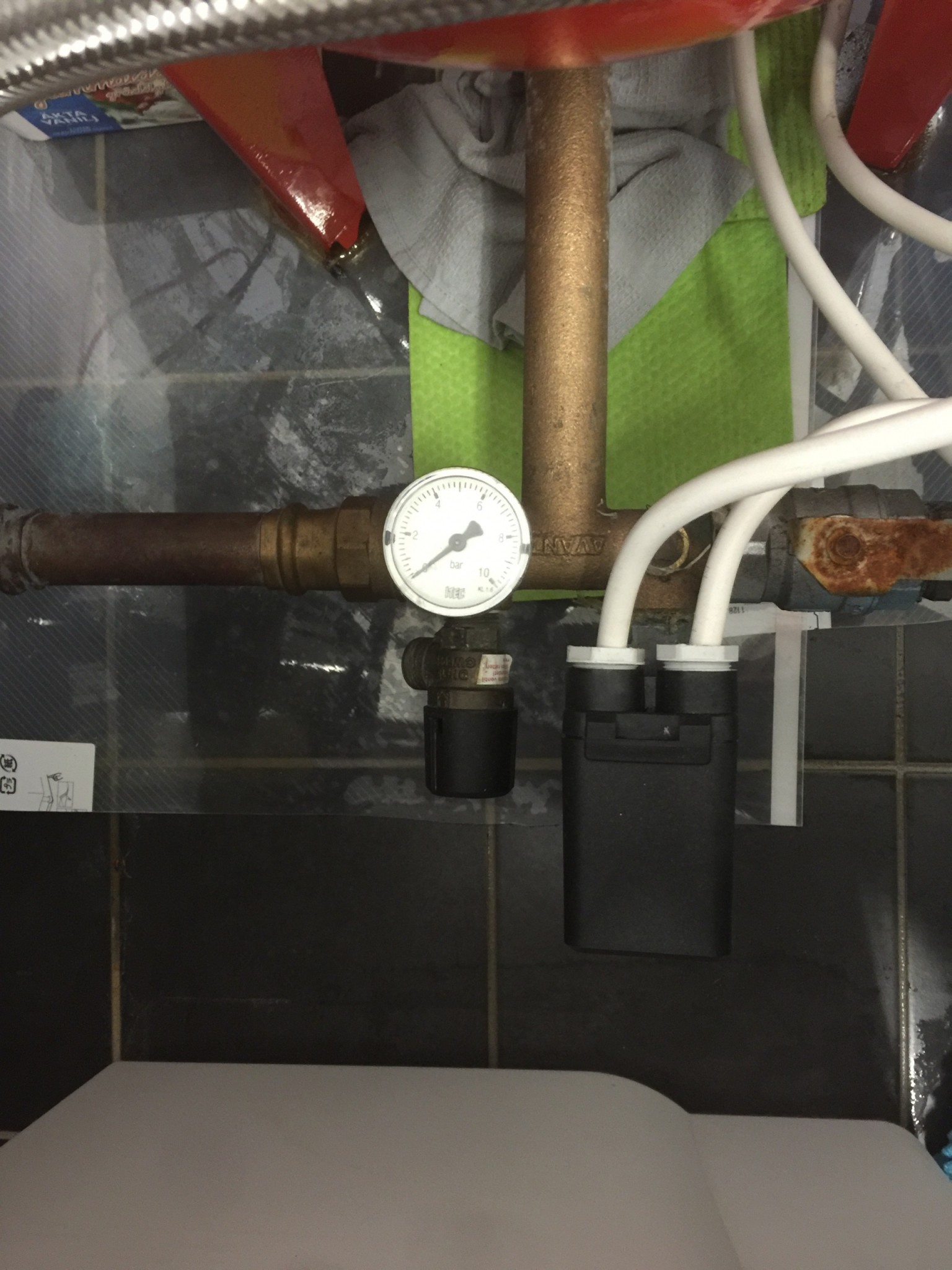

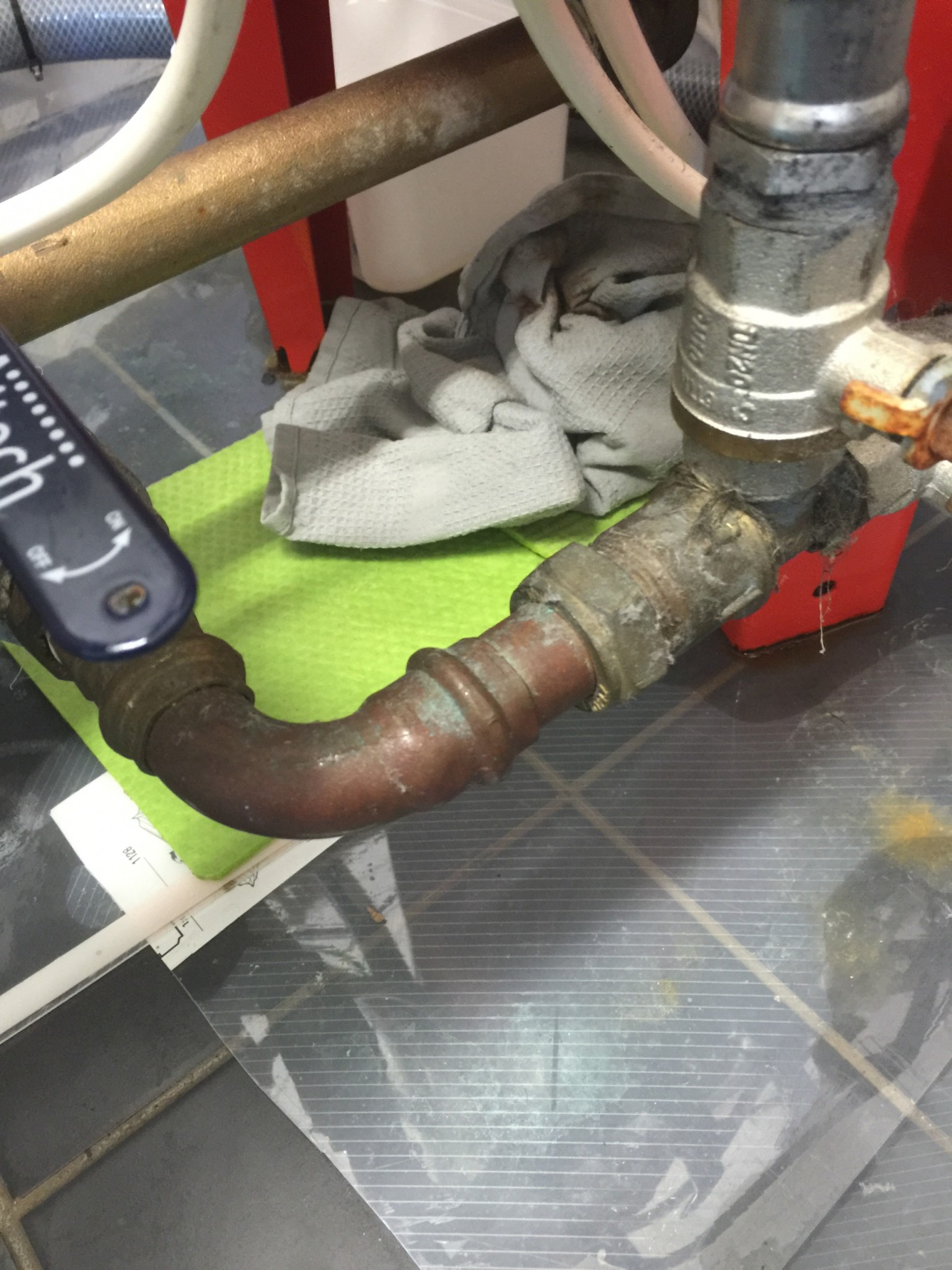

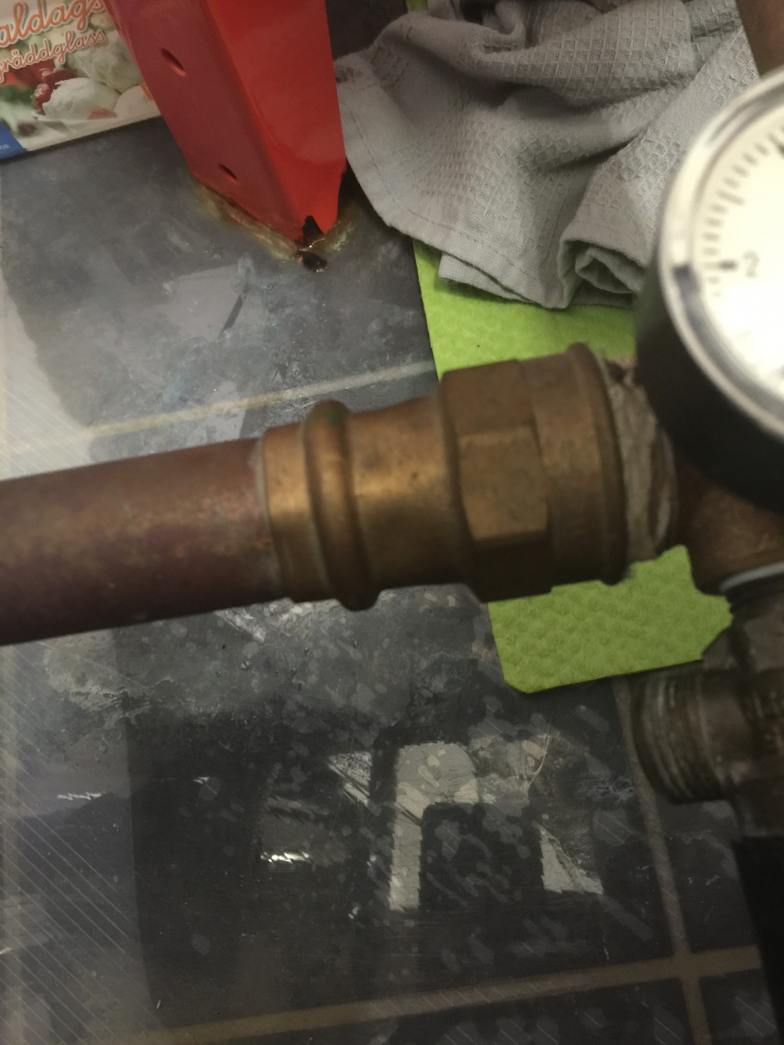

Vår hydropress har rostat sönder (hål i botten) och den måste därför bytas. Rören till HP är pressade men vissa sektioner är röret pressat på en gängade koppling. Går det att skruva av dessa? Dvs. rör sig koppling i den pressade skarven eller kommer det att läcka då? Anledningen är att jag isåfall skulle kunna byta hydropressen själv istället för att leta upp en röris... Bifogar bilder.

Sen kan man ju fundera på om anledningen till att din stålhydropress rostat sönder är att den sitter kopplad med mässingskopplingar mot kopparrör? Kanske ska ha en bit plaströr mellan?

Ingen aning varför den har rostat... Är bara fem år gammal! Är mössimg mot koppar fel?
Mässing och koppar är inga problem i vvs.
Troligen dålig ytbehandling på den där delen av hydrpressen. Eller materialfel i metallen.
Stål mot mässing och/eller koppar är fel, blir ett galvaniskt element där stålet rostar.

Nej - stål mot koppar är fel, och inte ens det är ett 100% rätt påstående då man mycket väl kan få även det att hålla någorlunda om man sätter det i rätt ordning sett till vattenflödets riktning.
Däremot bör man aldrig göra det
Stål och koppar skall alltid sammankopplas med en koppling av mässing som minskar de galvaniska strömmarna.
Dock! Stålrör ska aldrig användas till färskvattensystem alls.

Kollade på första bilden igen och tycker det är svårt att avgöra vad det är för material på kopplingen mot HP, av någon anledning tycker jag det ser ut som gammal koppar?
Är den svarta Altech-ventilen gjord för dricksvatten? Trodde dom var gröna.
Kollat lite, dom där är inte avzinkningshärdade. Den är för varmvatten. Den ska inte sitta i ett tappvattensysten!
