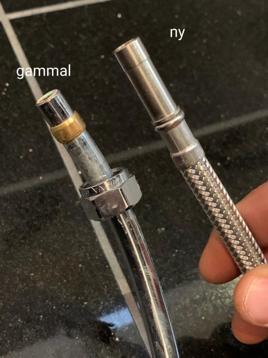

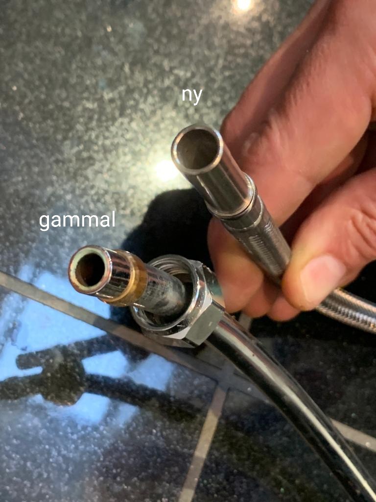

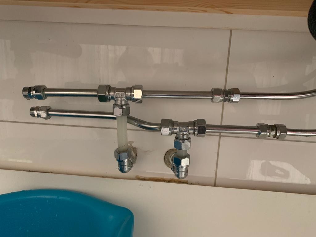

Skulle byta blandare i handfatet men upptäckte att gamla blandaren och nya blandaren har lite olika anslutningar. Vad behöver jag köpa till?

  • Röranslutningar under handfat med olika kopplingar och en blå hink under.
Visst är gamla blandarens rör 10mm?

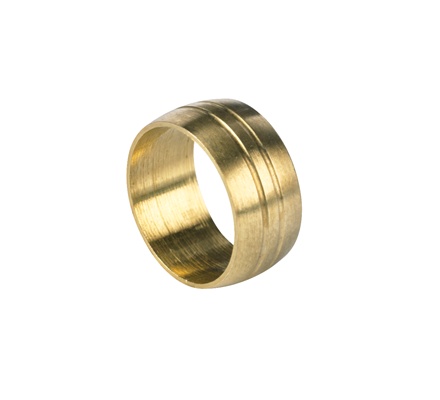

Når slangarna från den nya blandaren till kopplingarna? Ifall du kan skära loss dem gamla muttrarna från den gamla blandaren, så räcker det med att komplettera med 2 nya klämringar (måste vara av samma märke, i ditt fall vatette). Den sista hårda delen på flexslangarna monterar man som ett vanlig 10mm rör.
https://www.hornbach.se/shop/VATETTE-Klamring-VA-1217-10-mm-1945625/5109196/artikel-detaljer.html
Då trär du på mutter + klämring över nya rörstumpen, trycker ner den i botten av kopplingen. Drar åt med 1 + 1/4 varv efter handåtdragning.
(https://www.vatette.se/fileadmin/user_upload/Vatette/docs/633257_Vatette_Klamringskoppling.pdf)
[länk]
([länk])

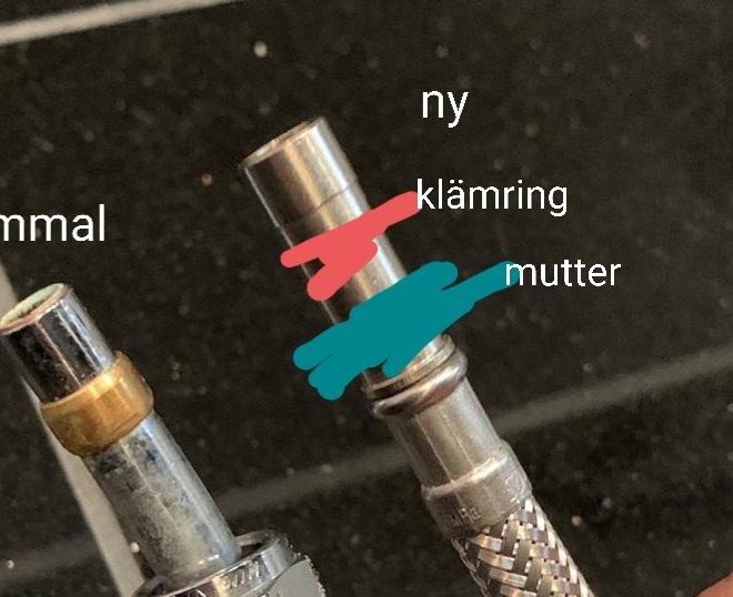

Aha tror jag fattar. Behöver inte göra något mer än att sätta på gamla muttern och klämring som typ enligt denna bilden? (Yes nya slangen räcker fram)
  • Gammal och ny rördel med klämring och mutter markerade för rörmokeriarbete.
ådal och 1 till
Precis!

Du kan inte undvika det. I det här fallet var båda blandarna identiska vad gäller anslutningen. Jag vill påstå att det inte måste vara samma märke på klämringen, de är lika.

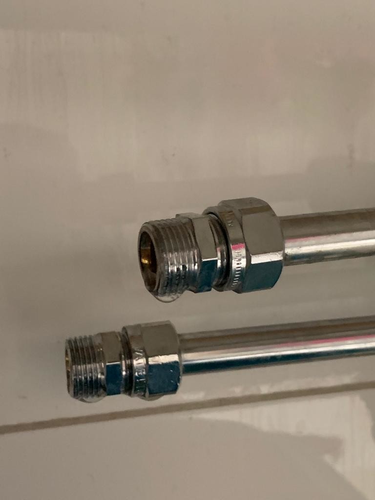

Släng upp en egen tråd med bilder på kopplingarna och alla mått så kan vi titta på det. Dem svenska blandarna kommer med 10mm rörstump i slutet. Den europeiska standarden är med muttrar i slutet vilket kanske är lite lättare att jobba med. Med lite tur kan en blandare med muttrar passa direkt på dina kopplingarna hemma.

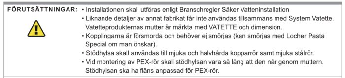

Du ska inte blanda olika märken ifall du ska komplettera med klämringar/muttrar.
Så här kan anslutningsslangarna se ut, vilket skulle kunna passa direkt med lite tur.

Jo det är skillnad och detta är ingen bra rekommendation.

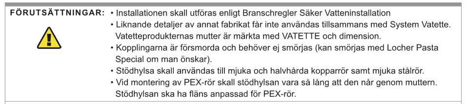

Regeln är att aldrig blanda tillverkare på olika delar av en klämringskoppling.
Tex vatette har med det i sin monteringsanvisning under "förutsättningar":
Monteringsanvisning med försiktighetsrekommendationer för installation av Vatette klämringskoppling.

Fast just en packningsförsedd koppling som på bilden t.ex. med g15 gäng kommer ju gängmässigt passa ihop finfint med en annan g15 koppling. Men det krävs ju en slät tätyta på andra delen för att packningen ska täta vilket inte alls är säkert om den gamla kopplingen var en klämkoppling.

Därför jag skrev "Med lite tur.. " och att vi kanske kan se det med några bilder (y) Alla blandare med muttrar kommer med storlek r10. Kan vi då se att det sitter t.ex. en vatette 10 mot nuvarande så vet vi att det går fint. Men du har ju helt rätt att bara gängningen inte ska passa och att det måste vara en slätända!
