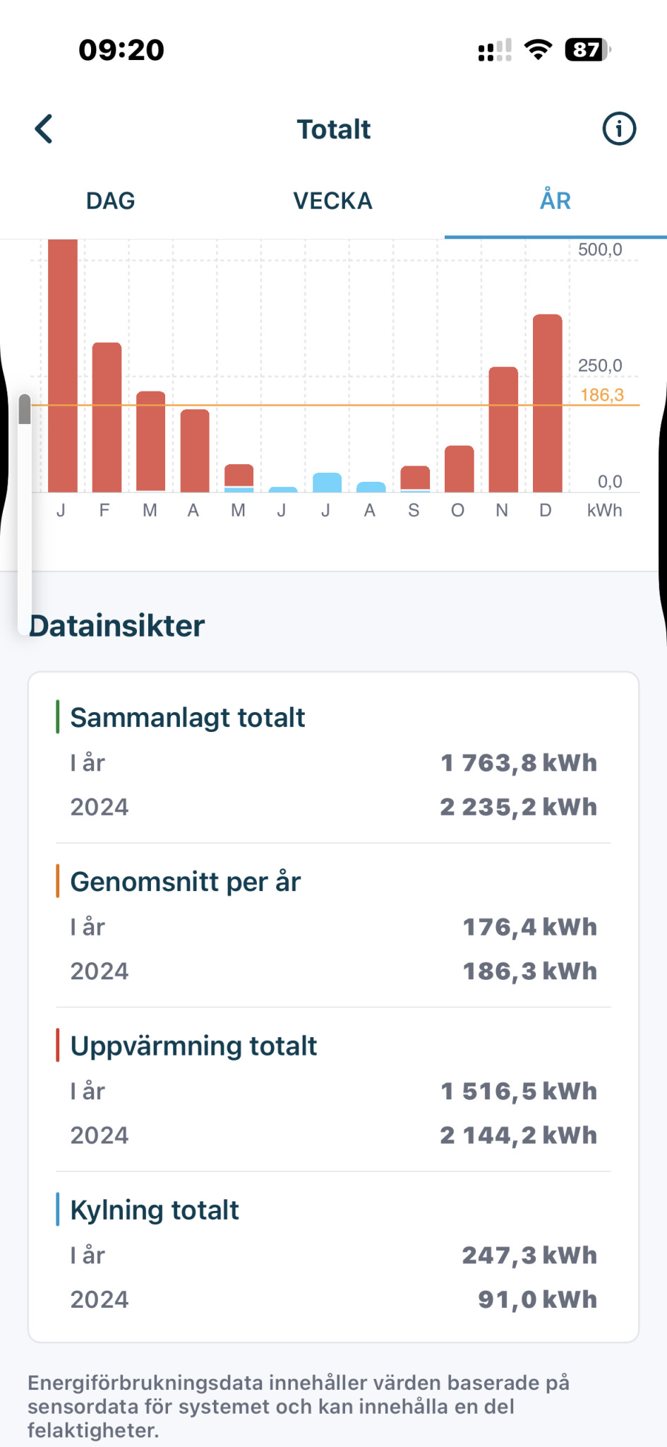

Bytte från en Panasonic som var värsting 2012 till en Daikin 2022, Caldo 2 xrh 40. Gamla behövde 5000kwh/år den nya behöver 2200kwh/år för att värma 130kvm öppen planlösning.
Hade tur som bytte 2022 innan elpriserna rusade, så den pumpen är betald till årsskiftet Energiförbrukningsdiagram som visar totala kWh per månad under året med datainsikter för uppvärmning och kylning.
om besparingen hittills är 3x28000kwhx3kr.
Sen blev det en enorm komforthöjning då nya inne- och utedelen är mycket tystare och värmer bättre.
