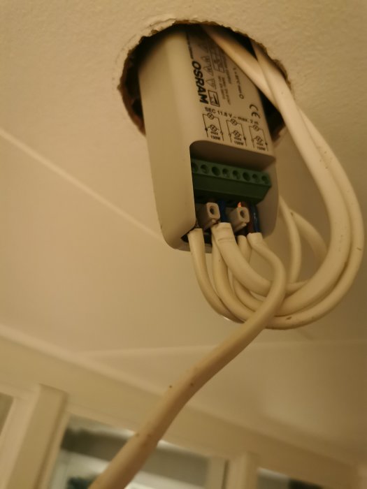

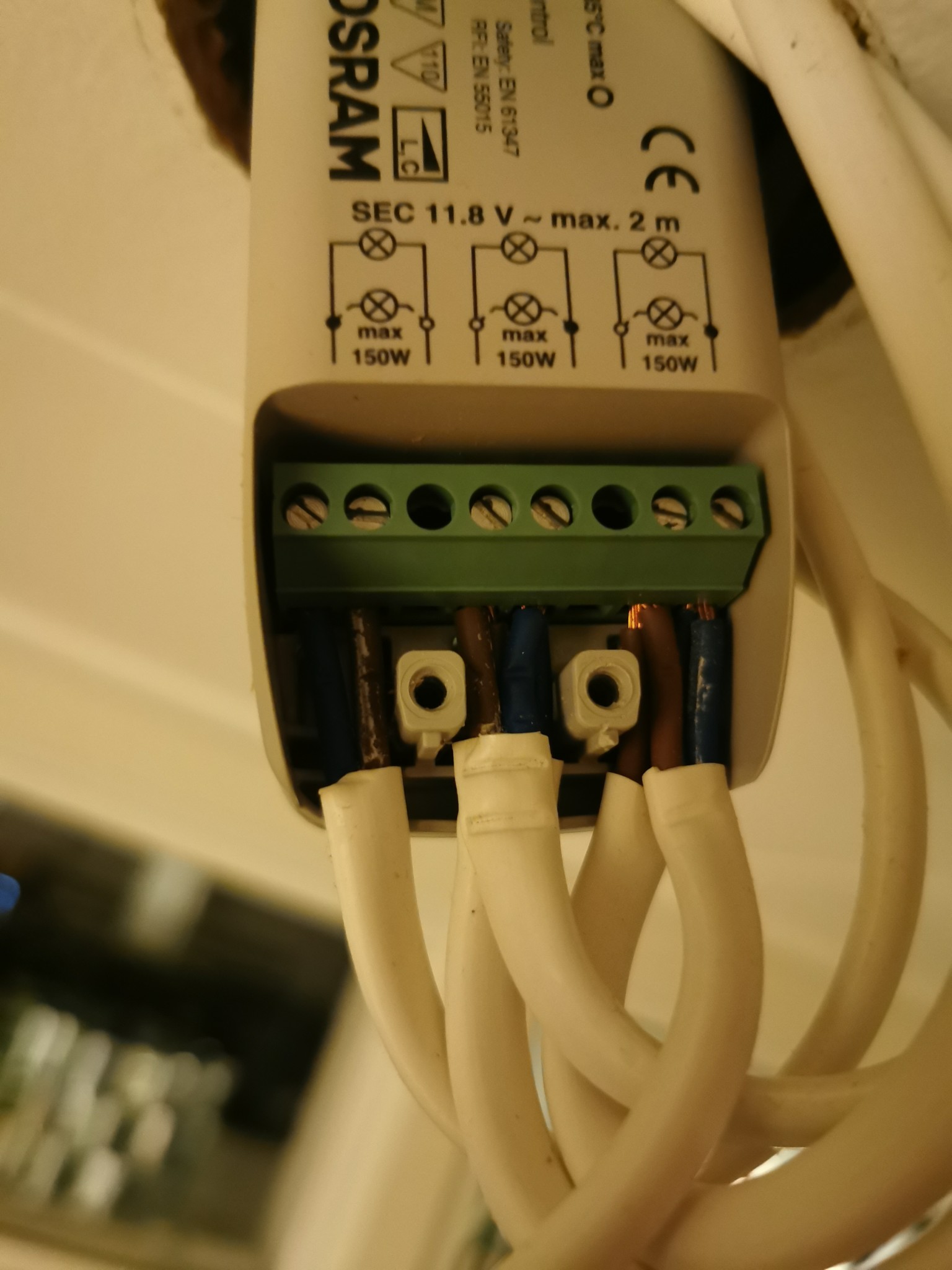

Kollade bakom alla spots och hittade totalt 8 transformatorer. En slinga hade 4, andra hade 2, tredje och fjärde hade 1 var.
Se bild på exempel där 5 ljuskällor kopplats in i en transformator, man har tvinnat flera sladdar och kört in i samma sockel. Optimalt? Är det inte bättre att använda typ wagoklämmor eller torix?
Hur som helst, så det är bara att ersätta var och en av dessa med en ny transformator anpassad för LED samt byta tillhörande dimrar?

Jag svarar ja på alla dina frågor, inkl den om wago.
Jag tackar, provar det då! :)
