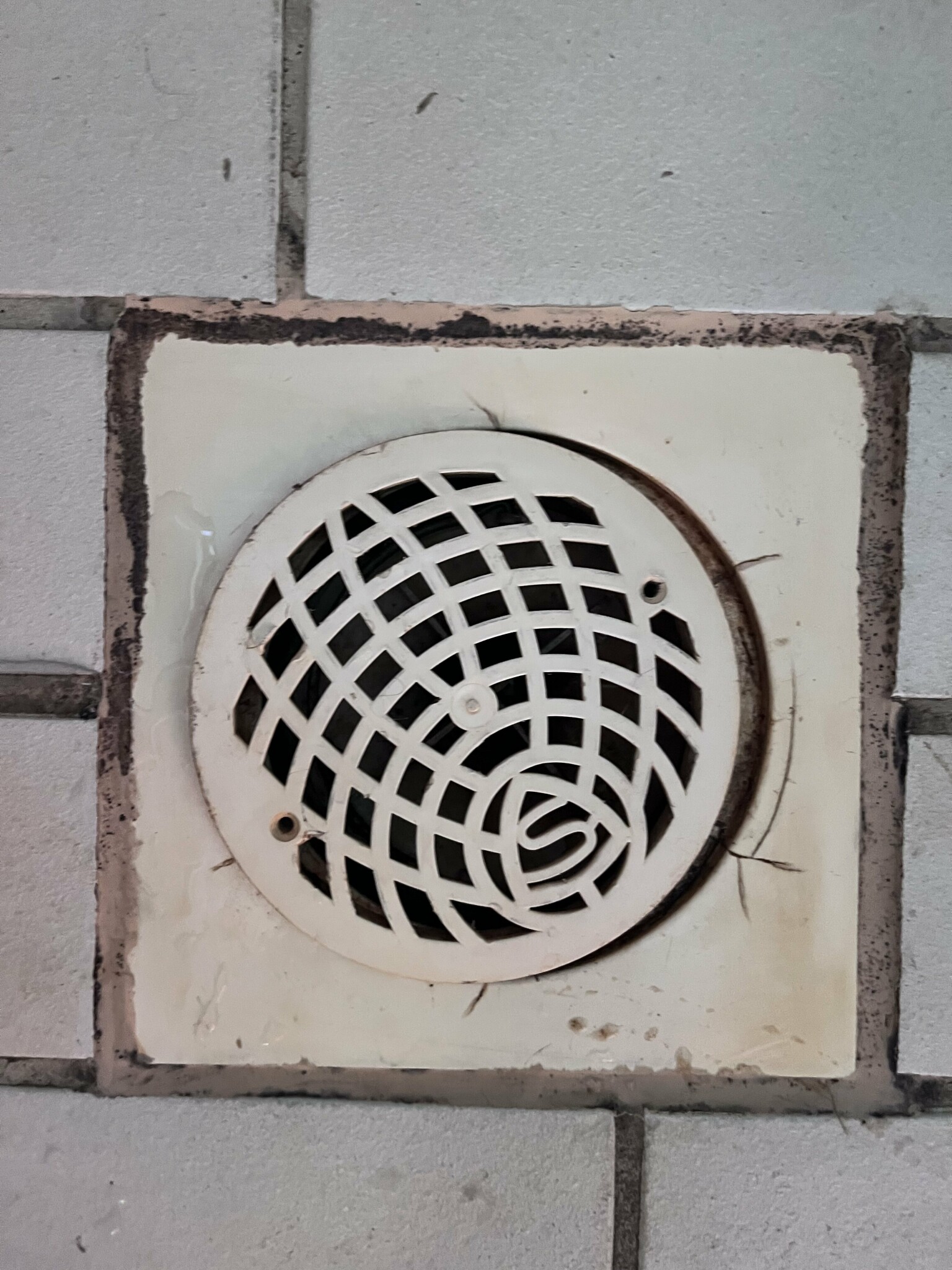

Vi har ett gammalt 90-tals badrum i vårt ganska nyköpta fritidshus. I golvbrunnen i duschen finns det sprickor i ramen runt golvbrunnssilen. Som det ser ut är den fäst och tätad med silikon. Jag undrar om man kan byta själv genom att försiktigt skära upp silikonen, lägga dit en ny ram + sil och täta på nytt?. Vi vet att livslängden på badrummet har passerat men vi har inte råd att blåsa ut badrummet helt och hållet i dagsläget.
Tacksam för input.

  • Sprucken ram runt golvbrunnssil i dusch från 90-tals badrum, fäst med silikon.

För mig känns det som rätt stor risk att skada tätskiktet om man håller på och skär runt ramen.
