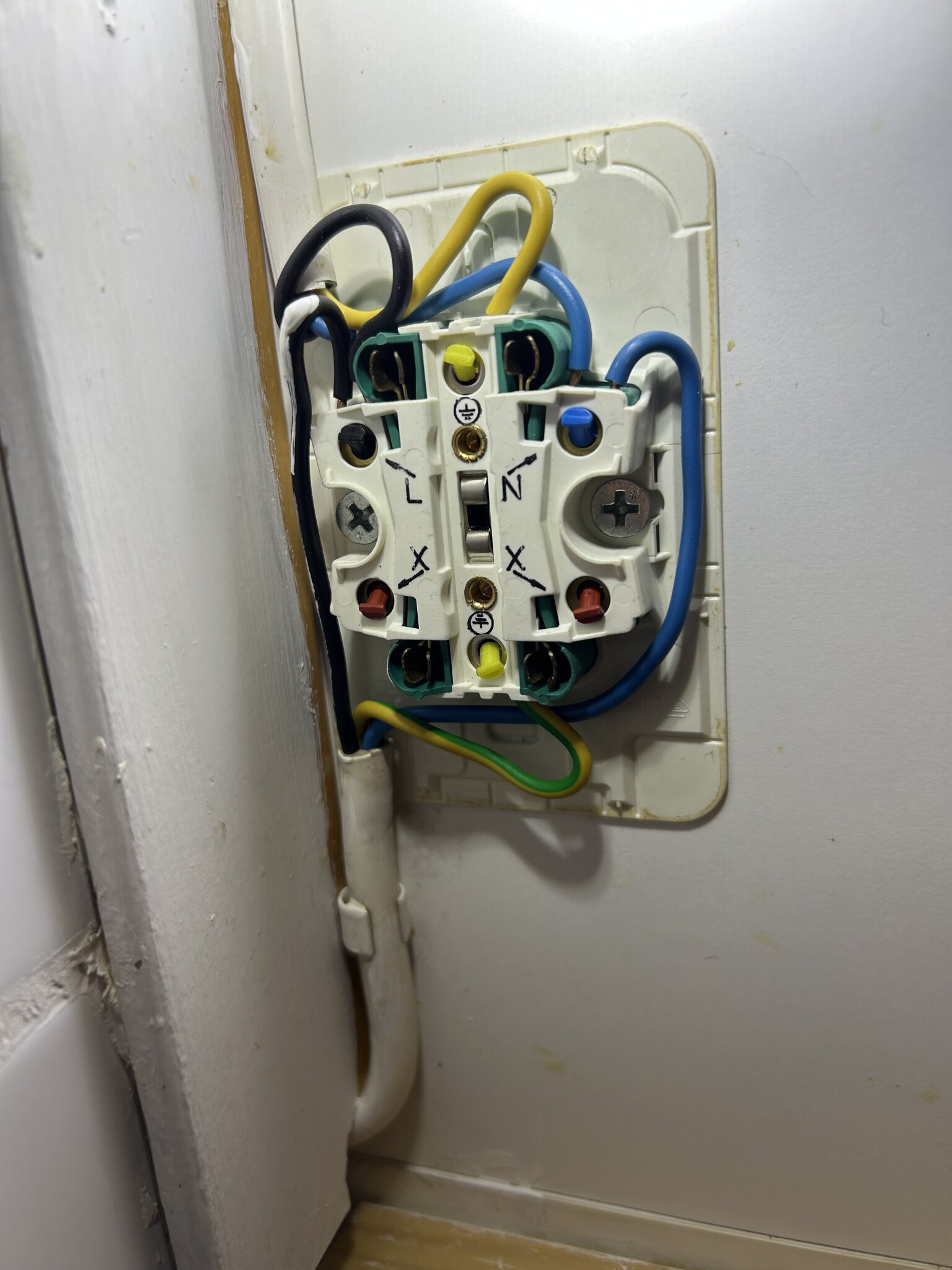

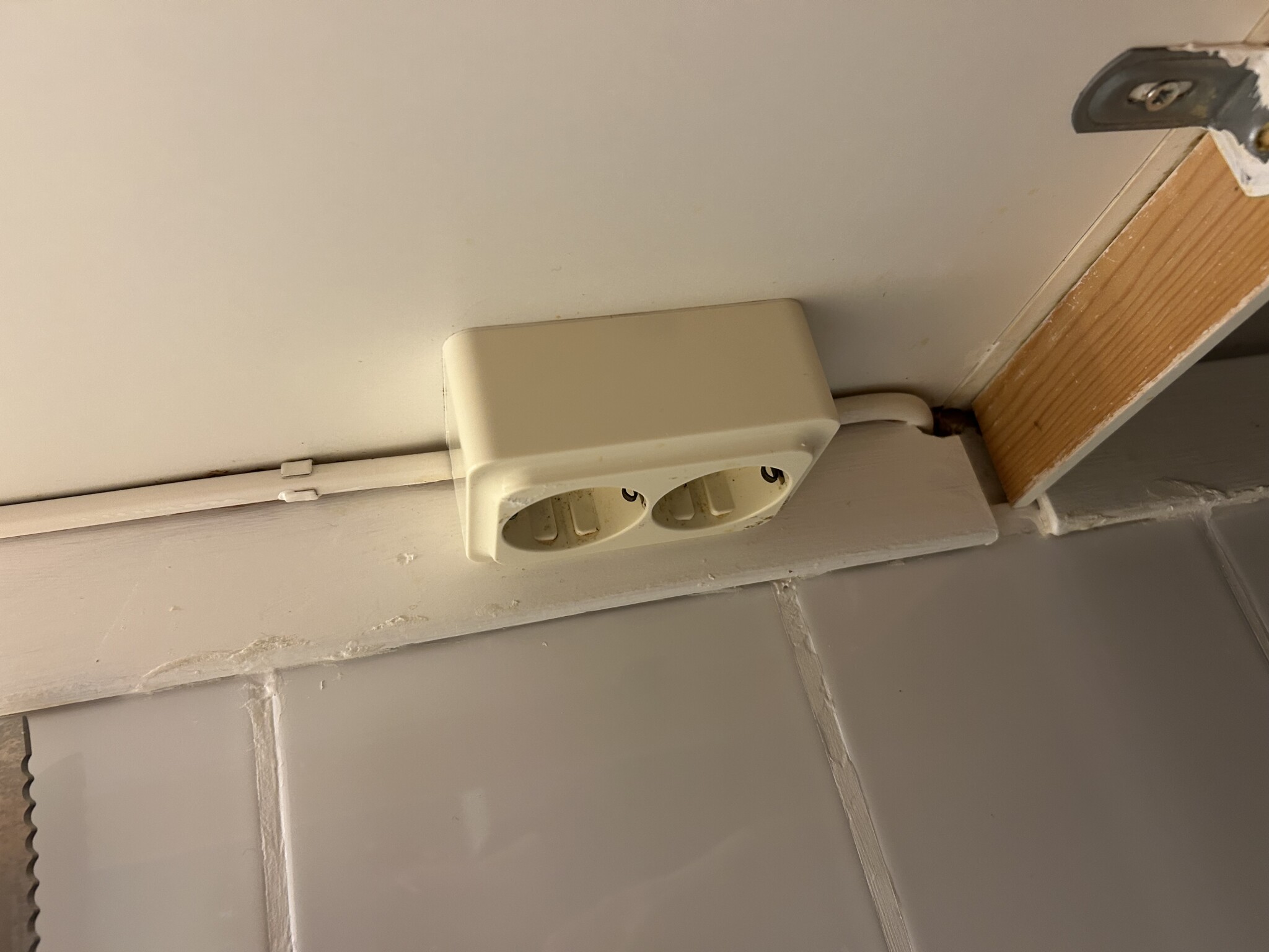

Under köksskåpet har jag ett gammalt 2-vägsuttag (se bilder). När jag öppnade det såg jag att det finns en exponerad fasledare (svart), utan någon isoleringstejp. Jag vet inte om det är tidigare ägare som har gjort detta.

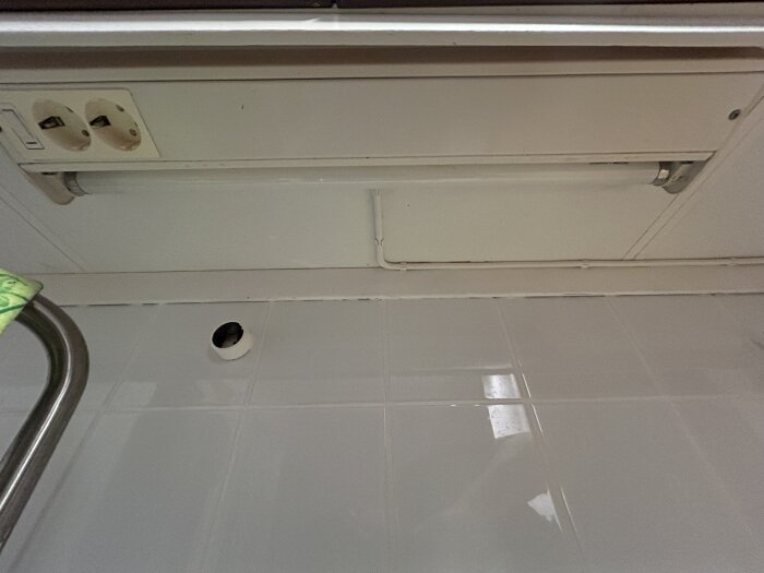

Uttaget matar också vidare till belysningen under skåpet, via en fast installation.

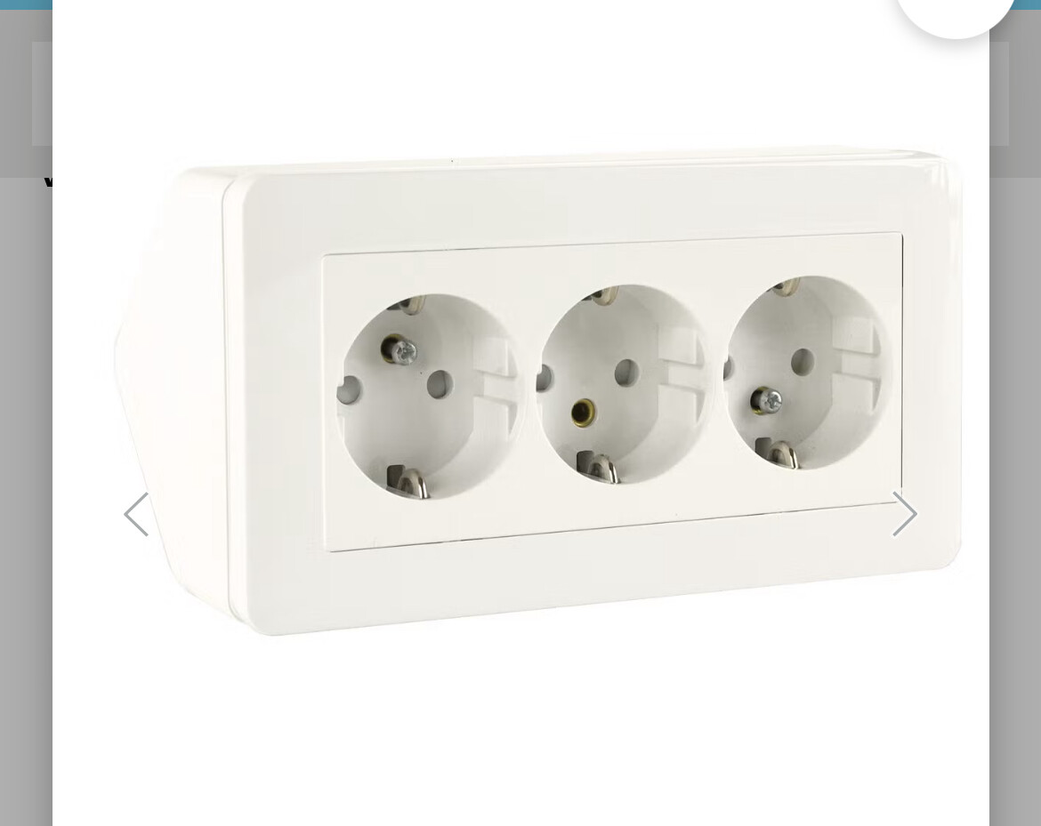

  1. Byta uttaget till ett nytt 3-vägsuttag (IP21 från Schneider).
  2. Eventuellt ta bort ledningarna som går från uttaget till lampan under skåpet.

  • Gammalt 2-vägsuttag under köksskåp, med vit sladd som går igenom väggen, placerat ovanpå kakelplattor och intill en trälist.
  • Öppet 2-vägs eluttag under köksskåp med synlig exponerad svart fasledare, flera anslutna kablar i olika färger, utan isoleringstejp.

  • Gammalt tvåvägsuttag under köksskåp; synlig svart fasledare utan isolering, med lysrörsbelysning ansluten i fast installation.

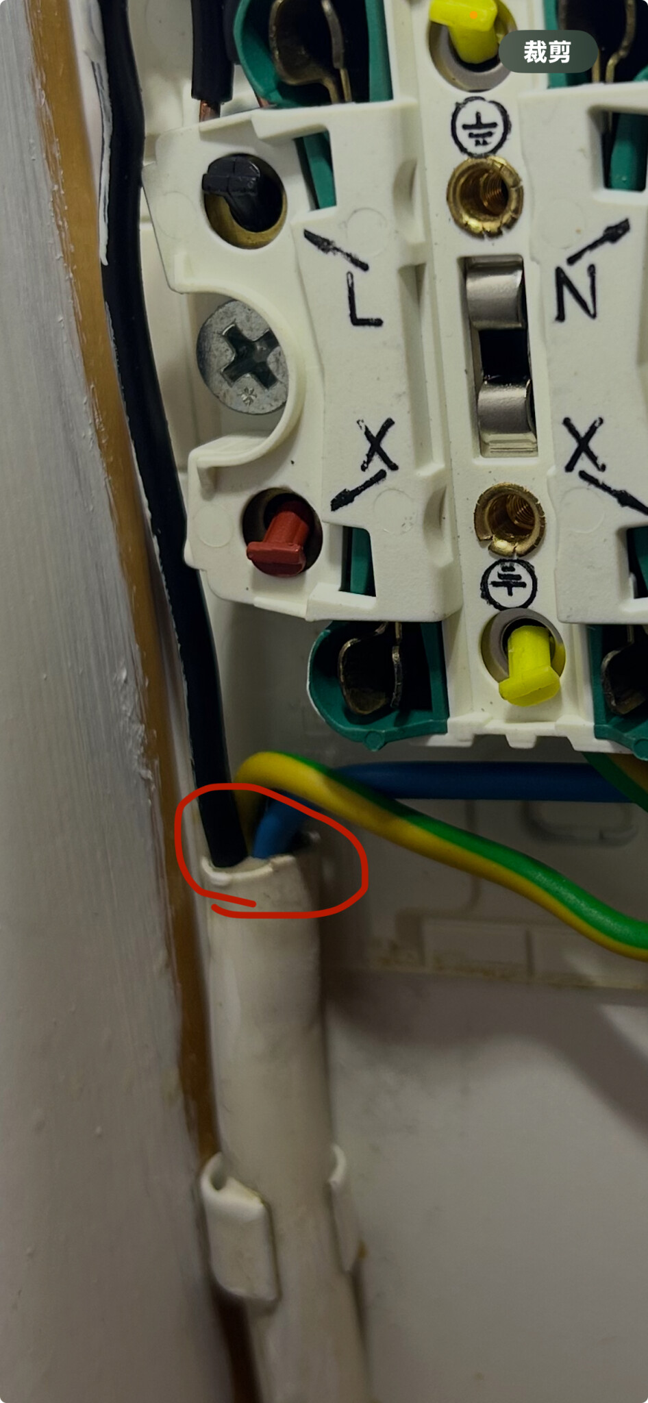

Vart är den exponerade fasledaren utan någon isoleringstejp?
Den exponerade fasledaren är den bruna, inte den svarta.
Den syns inte på bilden eftersom den sitter lite längre in bakom kåpan, men den har ingen isoleringstejp på sig.
Jag såg det när jag öppnade uttaget. Tack för att du frågar!
  • Närbild av ett elektriskt uttag med synliga ledningar och skruvar, där den exponerade fasledaren saknar isoleringstejp. En röd cirkel markerar delen.
Hur vet du att det är en fasledare?
Nilstyko
Jag har mätt med multimeter mellan ledarna och skyddsjorden:
både den bruna och den svarta visade 230 V mot jord,
medan den blåa visade 0 V.
Så jag antar att både brun och svart är fasledare, och blå är neutralledare.
Det gör mig ännu mer osäker på om jag verkligen får eller bör byta uttaget själv.
Kan du se varifrån kabeln kommer och hur den är inkopplad där?
Kabeln kommer inifrån väggen. Nedströms är den svarta, blå och jordledningen parallellkopplade till grenuttaget, och därefter går ledningarna vidare till lampan.
