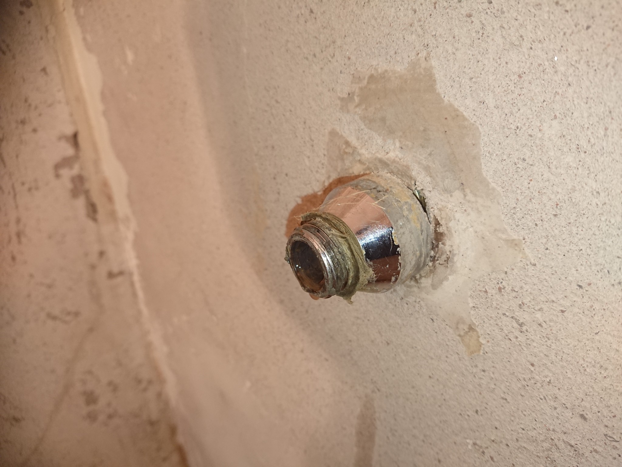

Vid renovering av badrum från 70-talet stötte jag på detta dusch-blandarfäste som jag skulle vilja byta ut, om möjligt. Den läcker från en liten skruv på undersidan + att den ser ganska tråkig ut.
Men vad finns bakom? Är det bara ett gängat rör månntro?
Ser ut som ett insex-grepp invändigt, är väl där man skruvar bort den antar jag? Och vad kan man tänkas ersätta den med för att det ska bli enligt konstens alla regler?
Satt plastmatta förut, nu är tanken att kakla.
Tacksam för tips.

Är det gängat i vägg så passar "blandarfäste "rot".
Men då måste du veta gängan i vägg också.
Finns flera varianter, här är den vanligaste:
https://www.rinkabyror.se/artikel/ma-blandarfaste-rot/
Inte korrekt med dagens regelverk skall även tilläggas.
Ska det vara rätt så är det skarvfritt i vägg som gäller!

fick idag hem "blandarfäste rot" och provade montera men det visade sig att blandarfästet inte gick på kopplingarna då det inte blev exakt 160 cc, blev ca 157cc. Tittar nu på nätet efter excentriska rotkopplingar men dom verkar bara finnas med G20 gäng och det är G15 i väggen. Hur i hela friden kan man lösa detta? Tacksam för yterligare tips.
