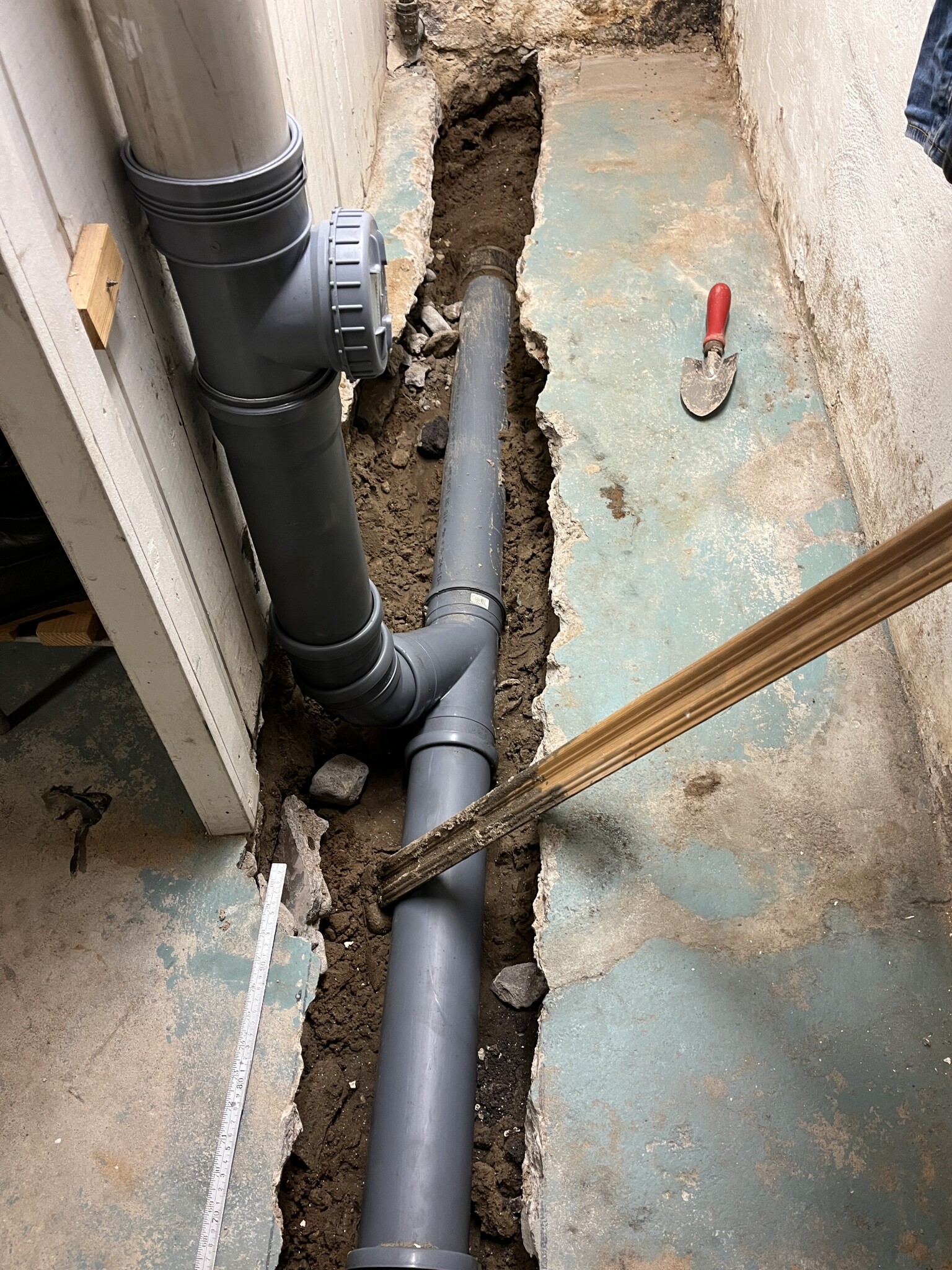

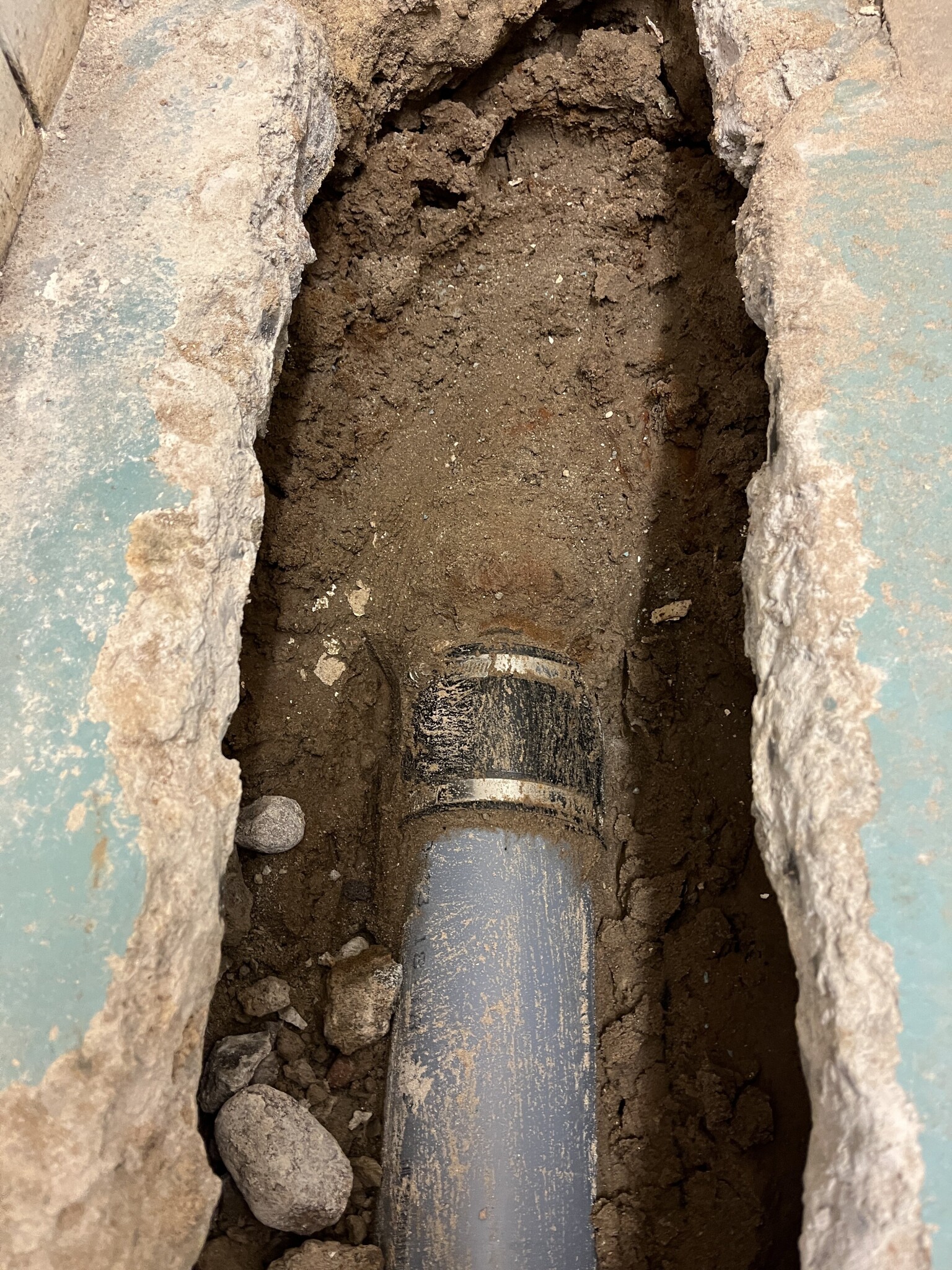

I vintras fick jag bytt alla avloppsrör i källaren fram till grunden där man skarvade mot gjutjärnsröret för att ta det senare. För några veckor sedan var dom och filmade och kunde konstatera att avloppet är bytt från tomtgränsen till husgrunden och att det bara är en halvmeter gjutjärnsrör kvar genom väggen.
Trots att röret säkert är 100 år gammalt tyckte dom att det såg förhållandevis OK ut och insisterade inte på att det måste bytas utan frågar hur jag vill göra. Om dom byter det kommer dom att tunnla inifrån och vilket innebär att betongen i väggen bilas upp inifrån, röret byts och sedan återlagas allt.
Jag har fått offert på fast pris på ca. 17.000:- efter ROT-avdrag. Skall jag ta det eller gjuta igen skiten med vetskapen att det kommer att hålla 20 år till?

[bild][bild]
Tog samma beslut i samma situation. Var dock tvungen att gräva upp på utsidan.
Troligen inte särskilt mycket bilning då röret normalt går under väggen.
Om skarven inte ligger alltför långt ut går det troligen att ligga på mage där och krafsa sig fram med trädgårdsspaden på några timmar.
Inte den roligaste arbetsställningen, men fullt görbart.

Byt!! 20 år går fortare än du tror. Om du mot förmodan inte byter nu så be dem flytta skarven så nära ytterväggen det bara går så att det går att byta utifrån i framtiden ifall nu källaren råkar vara nyfixad den dag bytet behöver ske.A aweste00 skrev:I vintras fick jag bytt alla avloppsrör i källaren fram till grunden där man skarvade mot gjutjärnsröret för att ta det senare. För några veckor sedan var dom och filmade och kunde konstatera att avloppet är bytt från tomtgränsen till husgrunden och att det bara är en halvmeter gjutjärnsrör kvar genom väggen.
[bild][bild]
Skarven på bilden går inte att flytta närmre väggen eftersom det ligger ett grenrör där.D Dublin skrev:
Känns inte som att jag orkar om jag ändå måste ha hit någon som gör skarven, vill vara säker på att det blir rätt.C cpalm skrev:Tog samma beslut i samma situation. Var dock tvungen att gräva upp på utsidan.
