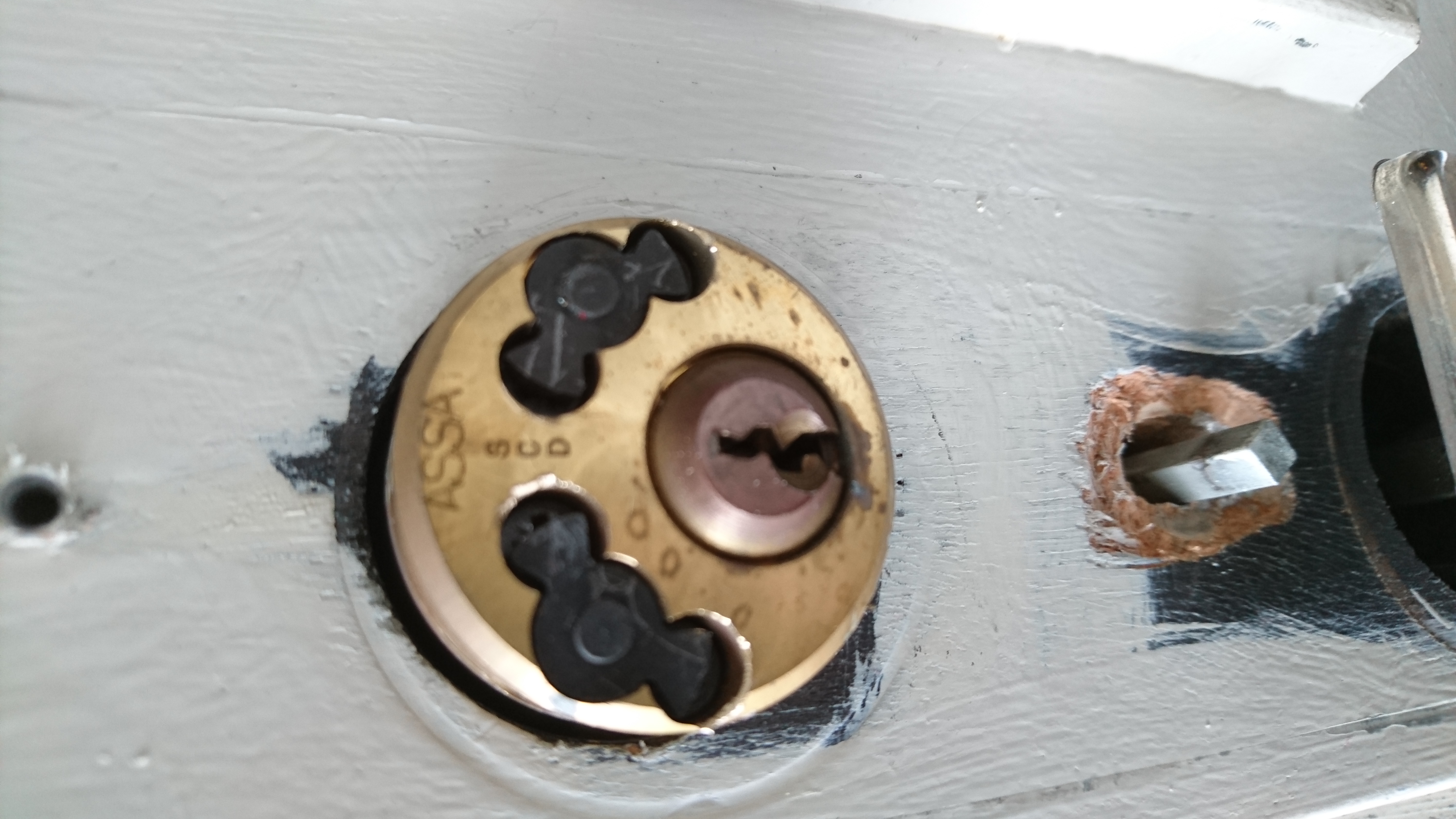

Välkommen till forumet!
De där svarta skydden är där för att man inte ska kunna demontera cylindern utan korrekt nyckel. De tas ut genom att sätta i nyckeln på insidan och vrida till position kl 10 resp kl 2. När nyckeln är vriden till kl 2 kan man ta ut det svarta skyddet på andra sidan, vid kl 10. Tvärs om med den andra. En liten peang eller radiotång underlättar utdragandet.
Innanför finns fyra höghållfasthetsskruvar, vill minnas att det är PZ2 skallar.
