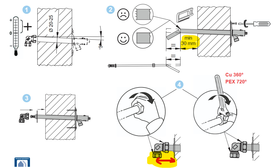

Enligt monteringsanvisningen för vattenutkastaren ska röret kapas så att minst 30 mm sticker ut på insidan. Vad är anledningen till detta egentligen? Ser ut som att det kan bli svårt att få ihop det hela om man ska följa detta.

Anledningen för det är att medföljande plastbricka ska få plats, plus att insticket är ganska djupt på 18mm kopplingen.
Prisol är mjukt och kan lätt böjas lite extra om det behövs.

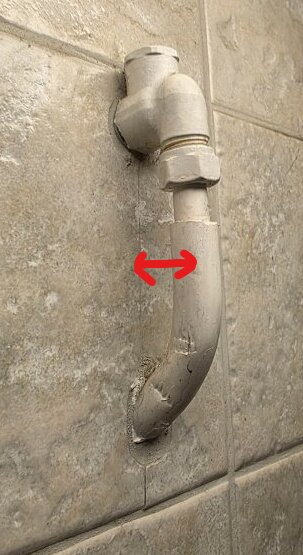

Vad kan måttet vara idag enligt röd pil?
Vägg till centrum rör?

Ja, på Prisol ska man ha stödhylsa för kopparröet är glödgat (mjukt) vid montage av klämringskoppling.
Men får du nya vattenutkastaren att passa på befintlig Vatette-koppling så får du inte i någon stödhylsa då den redan är dragen.
Och i bästa fallet är det att någon redan monterat en stödhylsa. Men det vet du inte först du lossar kopplingen...

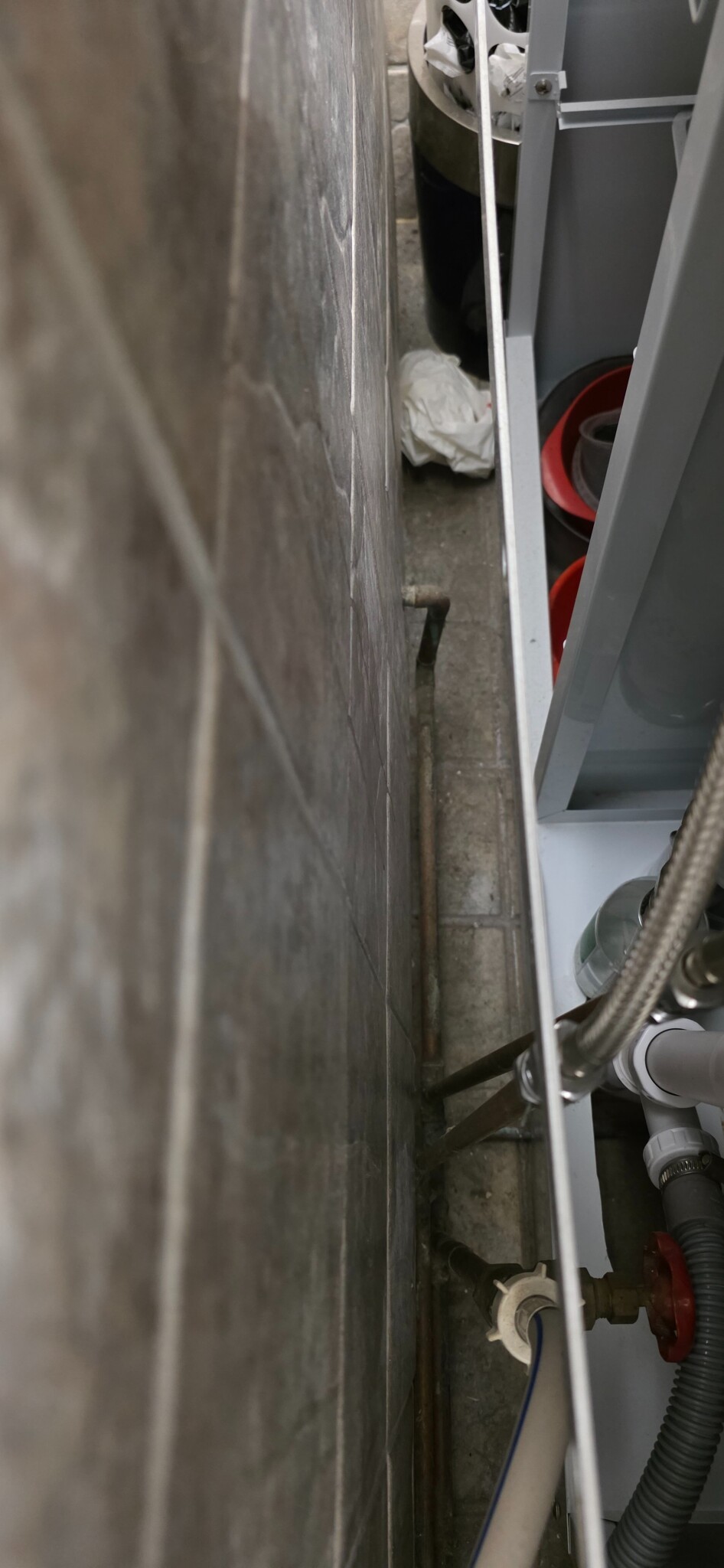

Jag blev lite sugen på att sätta balofix nere vid "huvudröret" . Kollade hur det är kopplat.
Känns som det faktiskt skulle vara rätt vettigt. Behöver inte göra det nu utan kan göra det senare.
Ja du, jag kommer inte få till några 30mm så blir lite vad det blir. Lol

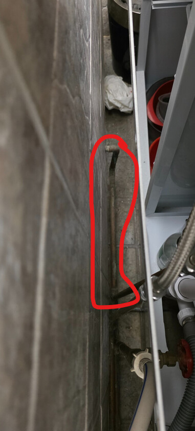

Är det här matningen till vattenutkastaren?

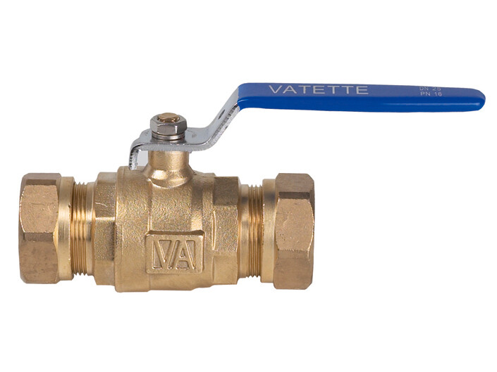

Kommer man åt det att montera en fullflödes kulventil?

Ca 34mm

Ja, skulle tro att det går... Man får lyfta tvättstället bara...

Då bör det inte vara några problem alls.
Du behöver böja ut prisolen någon cm, men inte mer än så.
15mm asnlutningen på vattenutkastaren bör hamna på ca 40mm med ett kapmått 30mm från vägg på 18mm röret.

Får testa att kapa så att den sticker ut 30-35mm och så får jag testa.
