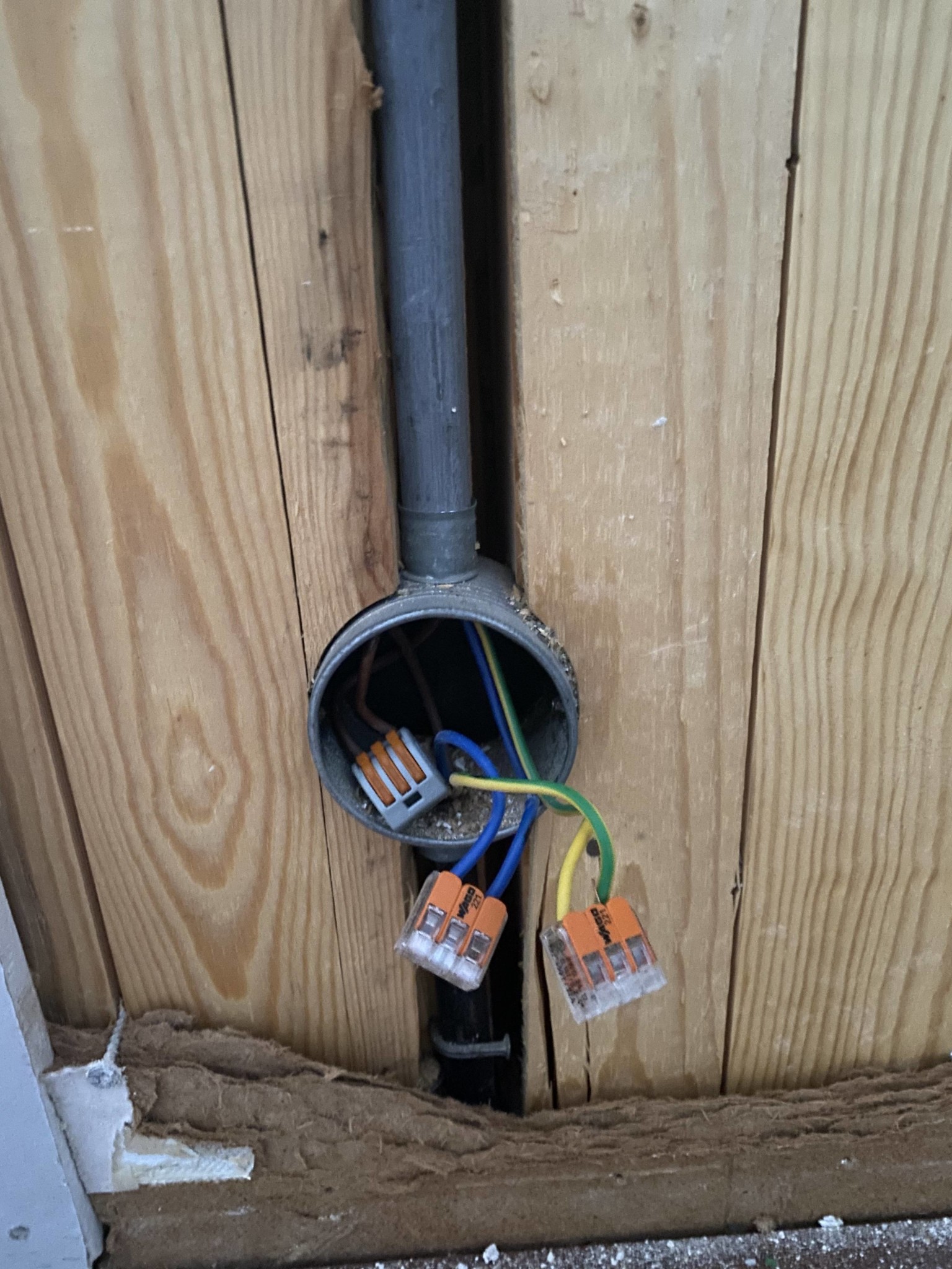

Hej.
Skall byta till en vanlig apparatdosa från dessa gamla. Hade tänkte ha kvar kopplingsdosa men byta ut apparatdosa då jag behöver en ny utgång till ett nytt uttag. Är det möjligt att bara stoppa i ett rör eller slang utan nån typ av adapter? Detta rör som syns på bild går upp till en kopplingsdosa som jag skall ha kvar och byta den på bild. Röret kan kommer jag åt att byta. Sen anpassa den som kommer upp från golvet till nya dosan.
Gamla apparatdosa i vägg med öppna elektriska kopplingar och rör som leder uppåt.
tommib
Byt röret till kopplingsdosan också, det är enklast. Om du byter till en spårdosa så behöver du förmodligen inte karva så mycket i väggen.
Det är olagligt att göra detta själv, så det blir sagt.

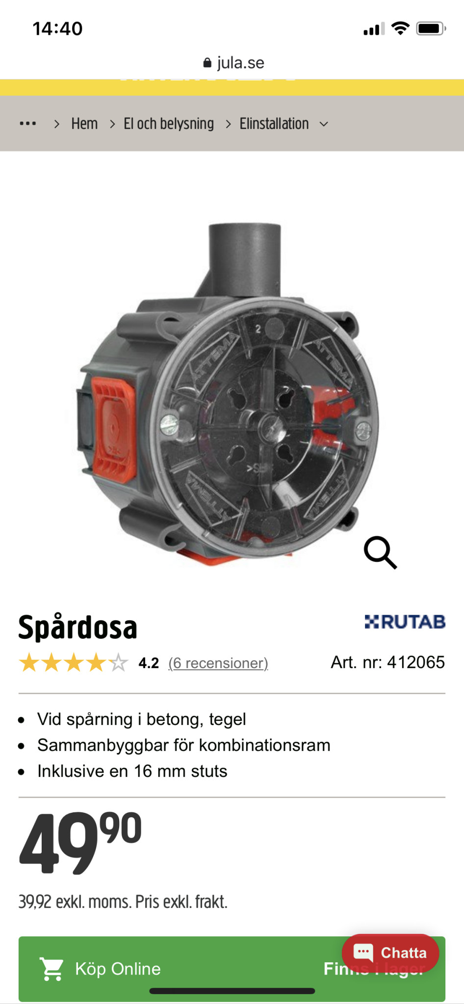

Spårdosa menar du en rot dosa:D
Såg nu det fanns spårdosa också

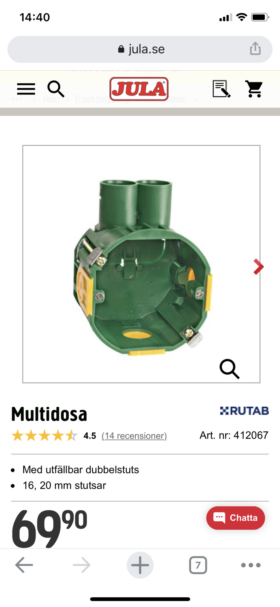

Hur får man tag i mer stussar till en sån..behöver 2stk upp och en ned...
Grön doseringsapparat kallad Multidosa med dubbla uttag och gula detaljer.

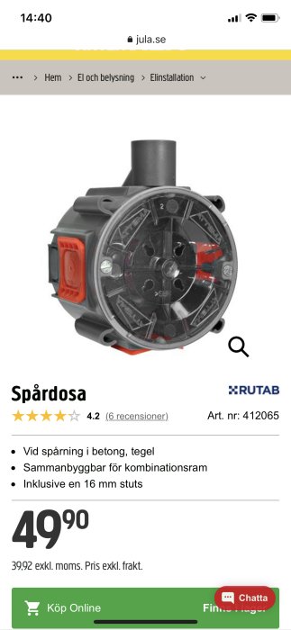

En spårdosa med en 16 mm stuts syns på mobilvisning av en e-handelssida.

T.ex. elbutik.se
