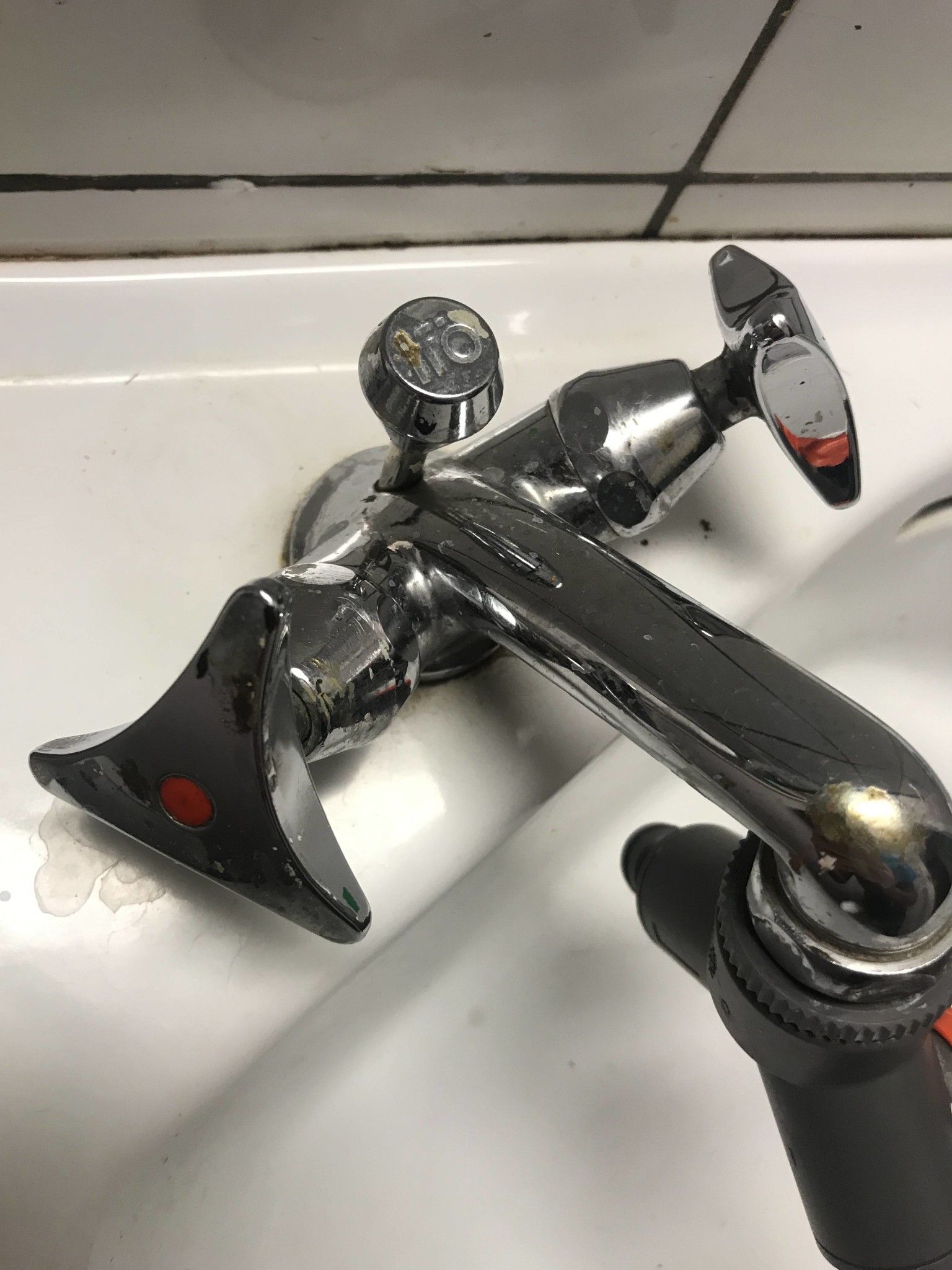

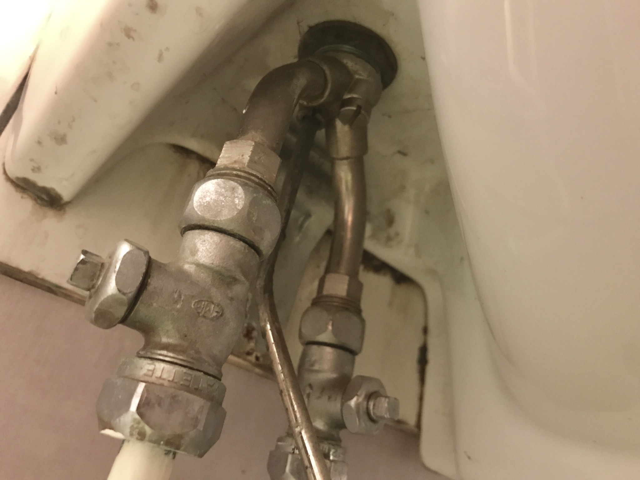

Hej. Jag förstår inte hur jag ska få loss blandaren från handfatet. Måste jag montera loss handfatet också? Vad lossar skruven som sitter mellan rören under blandaren (överst i bilden som är tagen under handfatet) Tack för hjälpen.
S
Stäng först ventilerna och lossa anslutningsrören från blandarens byxrör.
Därefter demonteras dragstången till bottenventilen.
Sedan lossas skruvarna i byxröret så det kan demonteras från blandaren.
Då kommer du åt att demontera muttern som håller blandaren.

Tack för svar. Det är bara en skruv till byxröret men jag provar. Fattar inte hur det kan bli tätt med en sån konstruktion men de var väl smartare förr antar jag.
S
Jag kanske ser fel, men dragstången verkar gå genom en ihålig skruv, men det ser du när du kommit så långt.
