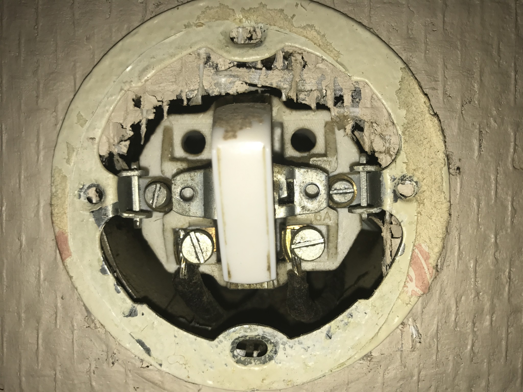

Hej. Tänkte försöka hjälpa min svärmor att byta en trasig gammal strömbrytare mot en ny som hon fått rekommenderad av en elektriker.
Till den gamla strömbrytaren är det kopplat två svarta strömsladdar. Den gamla strömbrytaren har inga markeringar så jag vet inte vilken sladd som är vilken, och jag har tyvärr inte några mätverktyg. Dessutom tror jag att den nya strömbrytaren hon köpt är fel eftersom den är utanpåliggande. Och även om det är rätt så vet jag alltså inte hur jag skall koppla sladdarna..
Finns det någon möjlighet att jag kan fixa detta åt henne? Har ni några tips?
Elektrikern hon känner har tyvärr inte tid att hjälpa henne och hon bor väldigt avsides i ett litet samhälle. Fixar jag det inte nu blir det mörkt i hennes kök när vinter och mörker kommer...
Tacksam för all hjälpa jag kan få. Man kanske kan laga den trasiga strömbrytaren på något sätt?

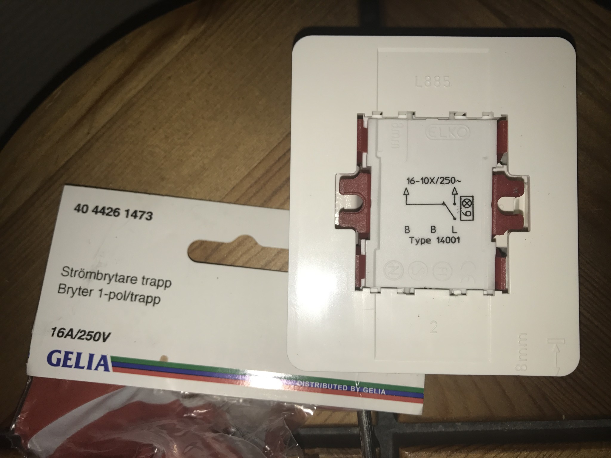

Svårt att göra fel här. Du får byta den utanpåliggande brytaren till en infälld typ. Sedan kopplar du en ledare till "L-plinten" och den andra ledaren till en av "pil-ut-plintarna".
"B-plintarna" använder du ej.
Kontrollera så att ledarna sitter bra fast i plinten.

Hepp.... En varning är på sin plats gällande de gamla ledarna. Det är lite svårt att se men det ser ut som att de är tygisolerade. Ev kan det vara tygtejp. Då finns en risk att isoleringen faller av när man börjar ta i den. Det gör i så fall jobbet betydligt större. I värsta fall får man byta stora delar av anläggningen.
Det ser också ut som att ändarna är förtenta. Det är egentligen suboptimalt men är nog bättre att låta vara. Nu ser jag inte vilken sorts brytare det är du har, mer än att den är utanpåliggande. Se till att du har en sort med skruvterminaler och inte snabbkoppling. Detta för att du ska dra så lite som möjligt i de gamla ledarna.
Om du ska göra detta själv, var försiktig!

Det ser också ut som den gamla brytaren sitter fast mha "fäst klor". Det är alltså klor som trycks ut mot väggarna i dosan av de två mindre skruvarna på var sin sida om vippan på bilden. På modernare dosor finns det skruvhål som man kan fästa brytaren i. Genom de hål vi ser i ramen på brytaren. Troligen finns inga sådana fästhål på denna dosa.
Numera säljs de flesta brytare och uttag utan sådana fästklor, men de finns att köpa som tillbehör till brytaren. Om du handlar brytare av känt märke.
Ex. säljer Jula Elko och schneider, Clas Ohlsson säljer ABB. Undvik deras egna märken som Anslut (Jula) eller Cotech (Clas Olssson).

Eftersom ledarna ser ut att vara förtenta, så tror jag det är en fördel att brytaren har skruvanslutningar, det kan vara svårt att få in de förtenta ändarna i en snabbkoppling.
Var som sagt väldigt försiktig med trådarna, om de har gammal tygisolering så lever den nog på övertid sedan 40 - 50 år.
Var också extra försiktig så att ingen tråd kommer i kläm mot en fästklo (det är huvudskälet till att klor inte används längre).
