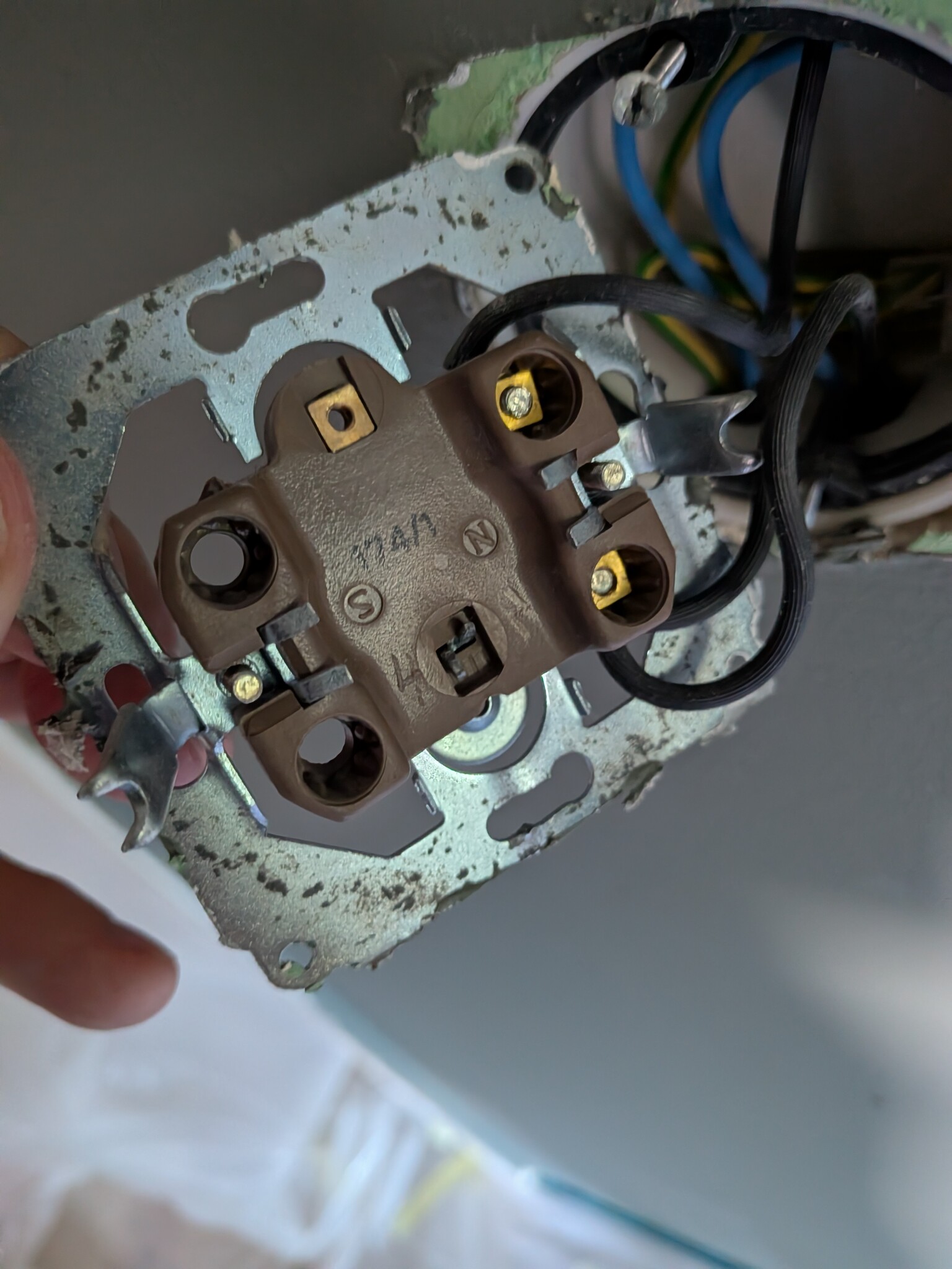

Nu har jag stött på en strömbrytare av modell (4 - Hotellbrytare?) som verkar vara uråldrig och hittar tyvärr inte så mycket information. Till vilken typ och hur skulle jag kunna koppla denna?
  • Gammal strömbrytare med flera skruvanslutningar, potentiellt en hotellbrytare, visas urkopplad med synliga blå och gula kablar i bakgrunden.
Vad är en hotellbrytare? Hotellkortsbrytare har koll på men inte Hotellbrytare?
Bästa svaret
Den har bara två anslutningar. Därmed är det en enpolig brytare. Den kan du ersätta med en ny enpolig om du hittar. Eller en trappströmbrytare fungerar lika bra.

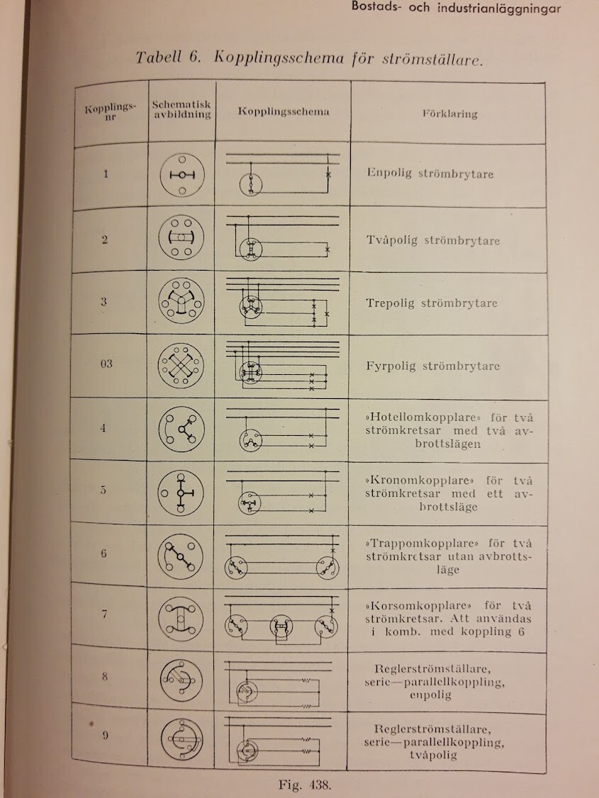

Kan bidra med en gammal bild (1943) och lista över olika brytartyp. Intressant att dessa "siffror" har hängt med så pass länge.
Tabell med kopplingsscheman och schematiska avbildningar för olika brytartyper från 1943, inklusive enpolig och tvåpolig strömbrytare.

Hotellbrytare hade man ofta förut när man betalade el per belysningspunkt, tex. ytterlampa/ hallbel eftersom bara en lampa kan vara tänd åt gången så räknades det som en belysningspunkt.
