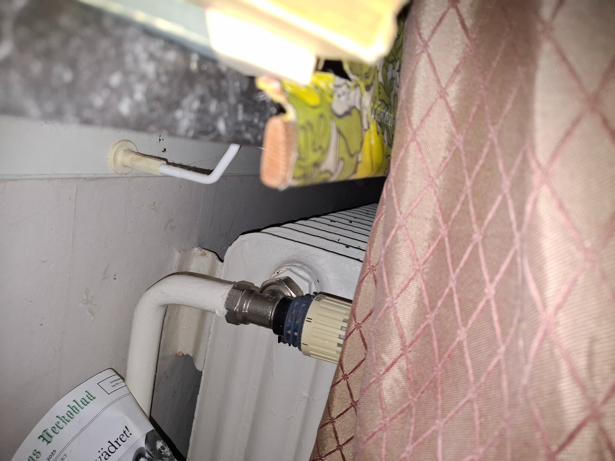

När jag renoverade mitt nyköpta hus från 1950 byttes alla rör. Ja , naturligtvis inte de 1" till 3/4" radiatorrören som var dragna för termosifon cirkulation. Det skulle vara en ren kapitalförstöring där alla förändringar vore till det sämre. Men alla andra rör inklusive blandare och radiatorventiler byttes.
Behöver jag påpeka att de rören efter drygt 30 år ytterligare fortfarande är i prima skick.
Min morsas värmesystem har naturligtvis även det kvar sina gamla järnrör, men radiatorventilerna bytte jag 1978 och de fungerar fortfarande finfint. Danfos.
Huset är byggt 1921 och redan då installerades en kokspanna med tillhörande radiatoruppvärmningssystem. Jag har väldigt svårt att tro att ett byte från de över hundra år gamla rören till tunnväggiga moderna stålrör, generellt skulle höja värdet på huset. Snarare tvärs om.
Radiator med gammalt järnrörsanslutet rör synligt bakom ett mönstrat tyg och vid sidan av en tidskrift.

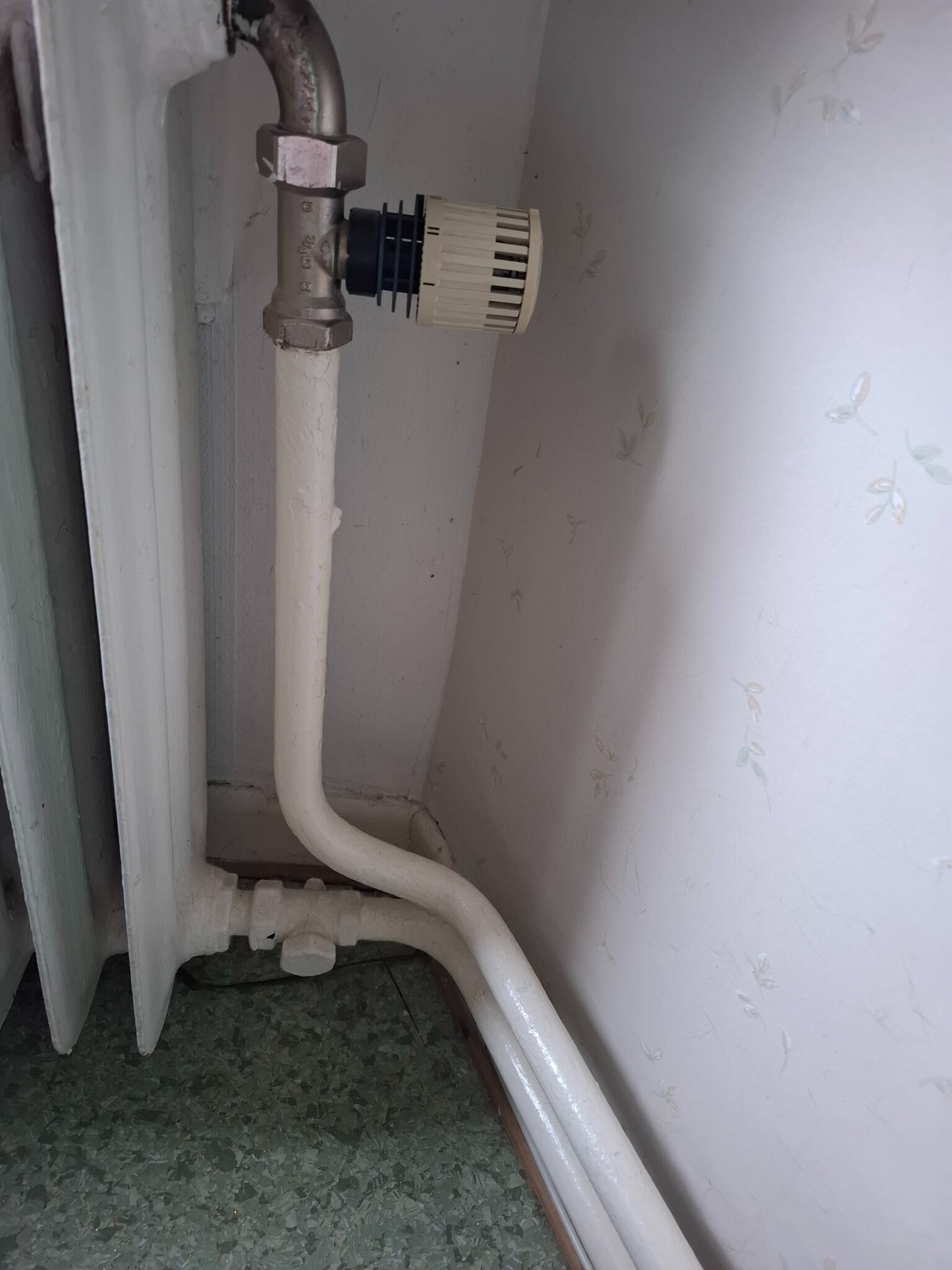

Visst. Missköter man värmeanläggningen så går den naturligtvis sönder, precis som allt annat, men det har inget att göra med järnrören. Elementen ryker först.
Här är ännu en bild på över hundraåriga sandbockade rör. Att riva ut detta hantverksmässiga mästerverk är inte klokt.
Att det finns husspekulanter som betalar extra för något sämre bara för att det är "nytt och fräscht", förvånar mig inte. Men det har ingenting med funktion att göra. Bara fåfänga. Vitt järnrör av äldre modell anslutet till ett element, med en termostat, mot en mönstrad vägg och grönaktigt golv.
Huddingebo och 1 till
Att det finns husspekulanter som betalar extra för något sämre bara för att det är "nytt och fräscht", förvånar mig inte. Men det har ingenting med funktion att göra. Bara fåfänga.[bild]
Håller med, synd att skrota fina bockade järnrör.
Dina radiatorer är svetade plåt.
Alla 100år gamla radiatorer jag har stött på har varit gjutna och stående på fötter.
Är dina verkligen så gamla?
Har du tex kakelugnar så är nog radiatorerna monterade lite senare.
