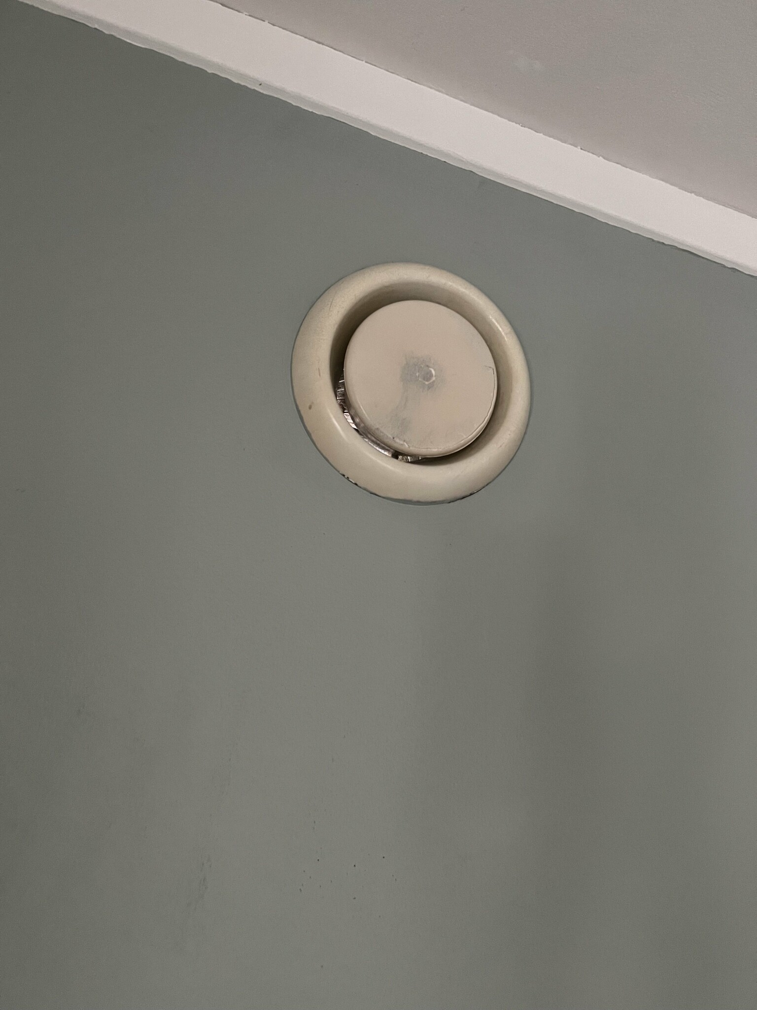

Tänkte byta den smått skabbiga frånluftsventilen i sonens rum. Tanken är att byta den invändiga delen. Lite händig är jag men inte något proffs. Så innan jag sätter igång…. Några frågor:
1 Går det att byta enbart den invändiga delen?
2 Är det bara att lyfta ut hela härligheten eller ska jag förvänta mig att det sitter fast? Om så är fallet, hur lossar jag?
Ja ni hör ju att jag inte har gedigen erfarenhet kring ventilationsbygge😁 men jag skulle uppskatta input från er med lite mer kunskap och erfarenhet.
Tusen tack!

Tror inte du hittar själva innedelen (den som är justerbar) som reservdel.
Ventilen brukar sitta inpressad i röret, små plåtvingar på ventilen låser den mot röret.
Vrid och dra i ventilens ytterdel så brukar den lossna.

Jag förklarade nog lite dåligt.. sorry.
Jag planerar att byta ut allt på insidan, inte bara den delen man snurrar på.
Går det? (Med förutsättning att jag hittar rätt dimension till röret, 125mm)

Som sagt, ta tag i ytterringen på ventilen som du visar på din bild, vrid och dra ut ventilen från röret.
Toppen! Tack 🙏🏻 det gick ju kanon!
