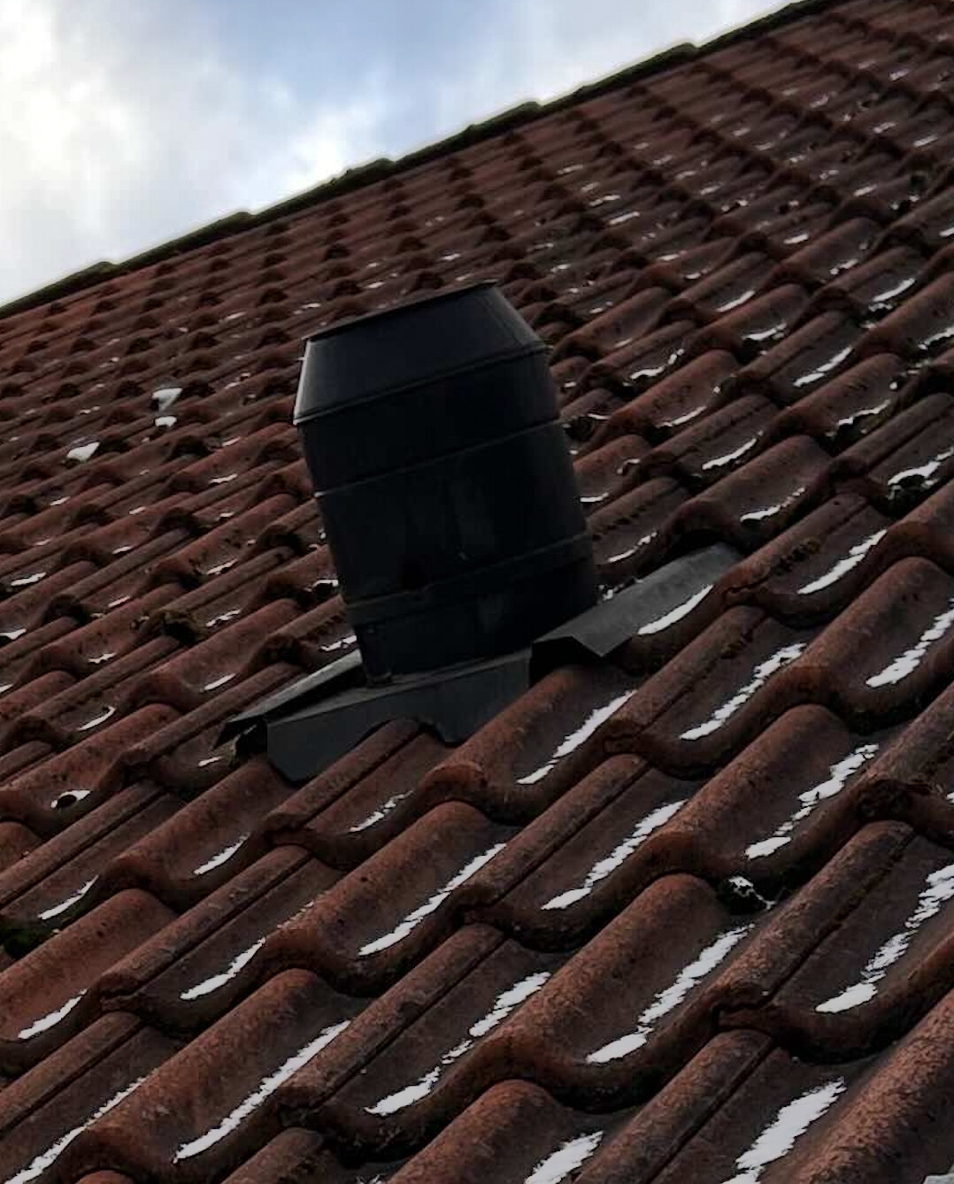

Ok låter rimligt, men då verkar det ändå som overkill att såga hål i väggen? Taket och kopplingen till värmepumpen kan man ju lätt komma åt. Lite omständigt att installations-firmorna inte kollar på detta vanligtvis..
Det blir mycket snyggare installation om man använder takhuven. Om du kan ha ögonen öppna och ha koll på avluftskanalen så är väl det en no-brainer.
Det verkar inte vara en no-brainer för de firmor jag kollat med 😅. Kanalen går ut genom ett takhuv så antar att den borde vara skyddad från fukt där..?
Tak med tegelpannor och en takhuv som sticker upp, potentiellt för ventilationskanal, synlig.

Grejen är att isoleringen måste finnas hela vägen ut till anslutningen på takhuven / utblåset .
Kondensdropp är ej bra för takkonstruktionen / isoleringen på vinden mm.
Räcker med att PE30 / frånluftsröret ligger tajt mot byggnadsdelar så är det ej ok .
Det är risk att det kondenserar på den där innanför takpannorna. Du måste ta av den och kolla att ventilationsröret är tätt mot takpappen. Sen måste du kolla inifrån vinden att isoleringen är tejpad mot takpappen.
Om strumpan ligger emot byggnadsdelar är väl inte idealiskt men det lär väl inte bli några floder av vatten heller. Den stora källan till problem är om inte strumpan är tät.
Ok förstår! Låter som att jag behöver öppna väggen mot kattvinden för att kontrollera detta. Får nog som sagt hitta nån som kan hjälpa till med helheten, jag är knappast kompetent nog att fixa detta själv. Känns ju enklare att samma firma kolla allt då de kan lyfta bort den gamla pumpen först för att komma år att kolla i kanalerna. Att det ska vara så krångligt att byta en frånluftspump..
