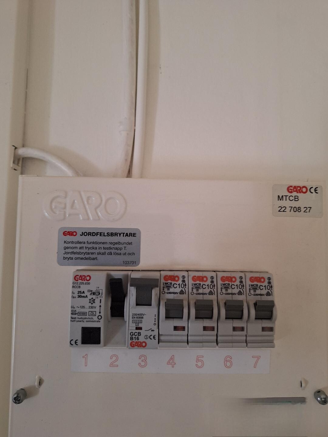

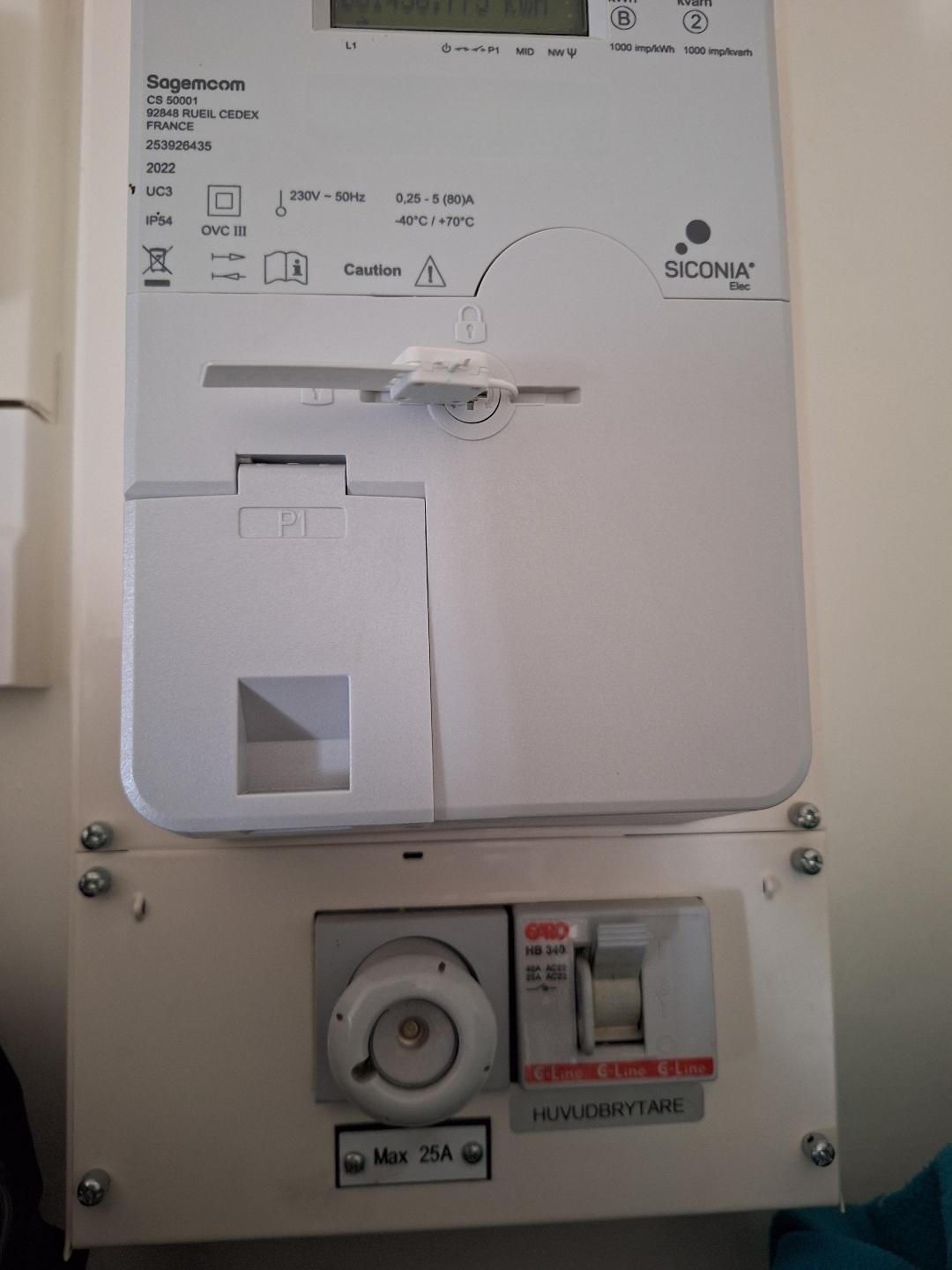

Jag fotade av elskåpet i lägenheten - har jag fotat rätt del eller saknas någon information?

Nja, jag skulle inte lita på det. Du behöver ta dit en elektriker som tottar vad som finns in till huset, hur elnätet i huset ut till lägenheterna ser ut och hur elnätet inne i lägenheterna ser ut.
Min gissning är att alla tre behöver förstärkas, men det är en gissning. Har man gas så har man sannolikt inte haft något behov av kraftigare ellnät in i huset, inte heller för stamnätet i huset och absolut inte inne i lägenheterna. Så om elnätet i huset inte genomgått en större renovering under de senaste 40 åren så är sannolikheten väldigt hög att allt måste byggas om. Har en renovering av elnätet gjorts, ja då behöver sannolikt bara delar av elnätet i huset göras om...

Det ser ut att vara enfas i lägenheten. Det ser ut att vara 25A säkring i också. Nu är förutsättningarna lite bättre för elnätet inne i huset (men det är inte trefas, vilket är ett problem iofs).M maja02 skrev:
Det krävs troligen nytt kablage från elcentralen i huset till spisen. Med gas så har ni nog inte detta framdraget. Kapaciteten i stamnätet huset kan räcka till, det behöver undersökas. Inkommande till huset behöver också undersökas.
Det är fortfarande stor risk att inte alla kan skaffa elmatad spis. Om jag kör min häll på full effekt på enfas så drar den nästan 20A bara den. Ugnen drar strax under 10A. Sedan har man dammsugare mm.
