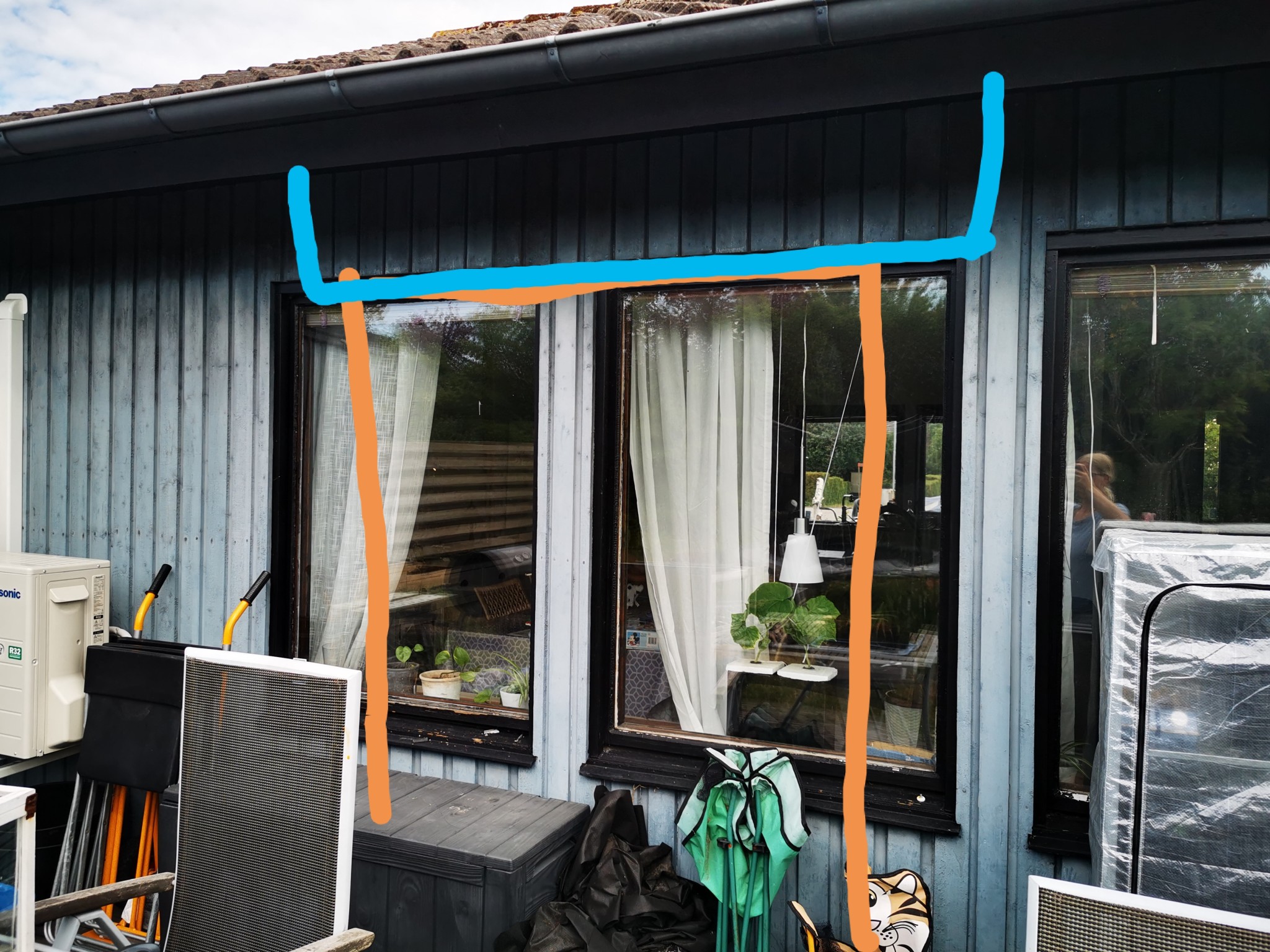

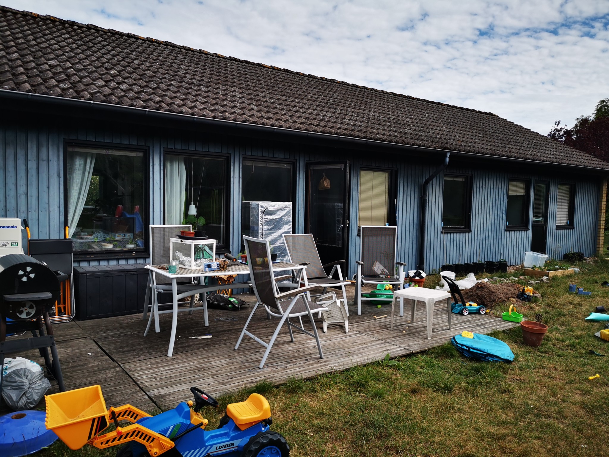

Vi har ett hus från 76 som vi ska byta fönster på. Huset är själv bärande. Ska sätta 2 st pardörrar på 2 olika ställen, ca 2 meter breda.
De kommer behöva sätta något att stötta upp takbjälken med väggen är bärande på båda ställen.
Han säger då att de behöver tabort en del panel för att komma åt för att stötta upp. Och de kan sätta dit annan panel men inte säkert det blir bra eller snyggt. (där den gamla satt).
Men att det ska bort så mycket att det är lika bra att byta allt. Vad säger ni kloka? Panelen är det ingen fel på annars. Behöver bara målas.
Sa även att vid fönstren kommer karmarna hamna under panelen. Och att vi få får ta bort och sätta plåt runt om.
(bilden under ska pardörr nr 2 vara längst bort åt höger vid dörrenmfönstret)

Som hantverkaren säger, man behöver ta bort panel och dylikt för att kunna lägga i en balk över där de nya pardörrarna ska sitta. Det brukar finnas "tillräckligt" lik panel att köpa idag, annars kan man ta kontakt med nån mindre sågfirma så får dem ta fram likadan panel som ni har idag.
Målar man sen ändå om huset så ska man nog få det till att smälta ihop ganska bra!
Är snickaren duktig och har lite yrkesstolthet så löser han allt detta åt er, dock är det kanske lite svårt att uppskatta ett exakt pris i förtid.
