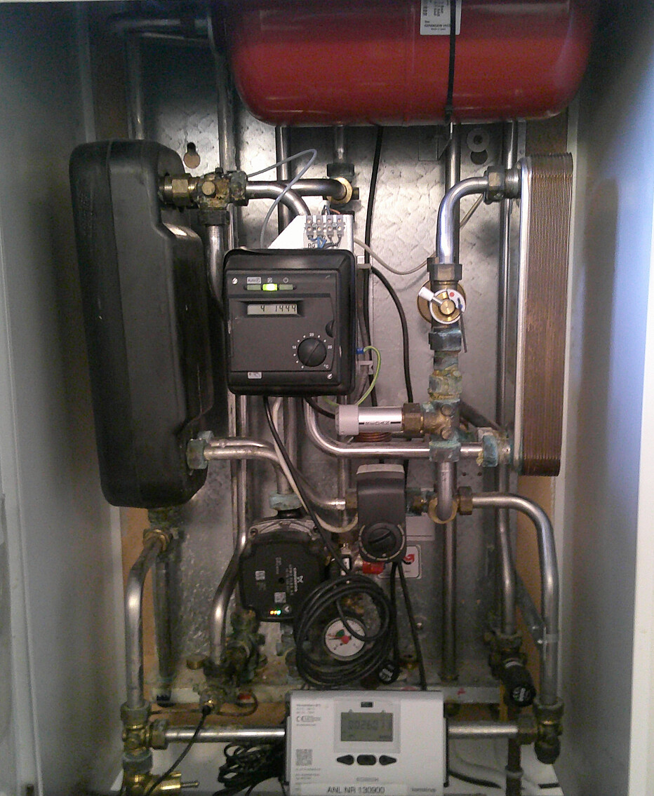

Byta fjärrvärmecentralen efter 20år
Det reglaget/motorn styrs av reglercentralen, den reglerar hur mycket fjv-vatten det ska gå genom plattvärmeväxlaren till värmesystemet. Så som den står på bilden är det nästan fullt flöde genom värmeväxlaren, samt difftemperaturen på fjv-vattnet lär vara väldigt lågt.

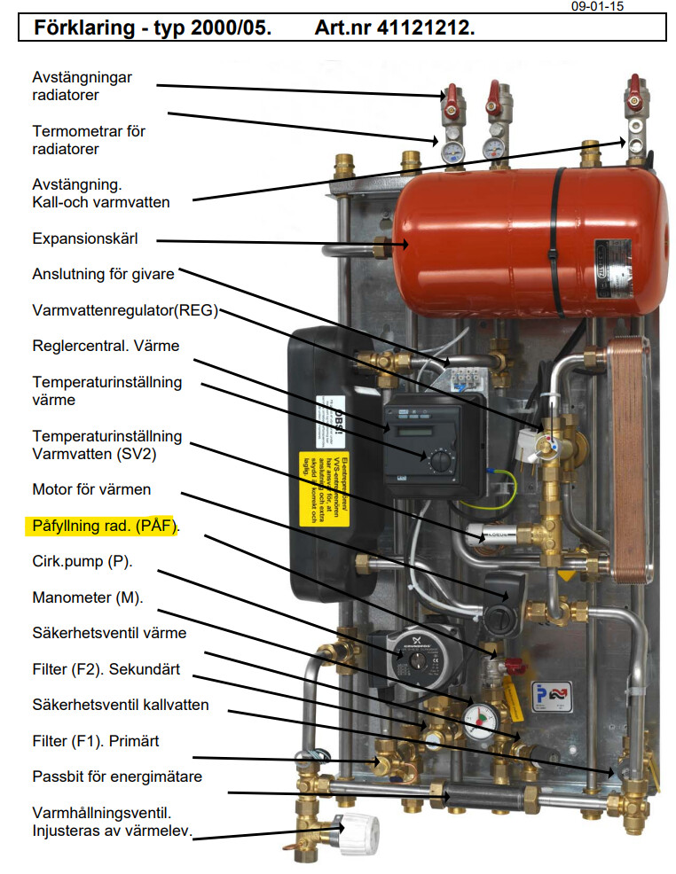

Här finns manualen till din villacentral 2000 4/5. Finns skötsel och felsökningsinstruktioner på sidan 7/8
https://www.jamtkraft.se/wt/documents/100/Fjarrvarme_manual-2005-redan-villa-18-kw.pdf
Så det är det röda vredet ovanför tryckmätaren du ska använda för att fylla på.
Ser ut som din cirkulationspump har blivit bytt nån gång på vägen.

Jaha. Intressant. Jag ser motorn för värmen , det reglaget är ju bara halv nu, ska den stå så ?T twinor skrev:
Ser att det börjar bli dags att fundera på utbyte, dels pga Danfoss Redan varmvattenregulatorn (går att renovera, byta några O-ringar, finns en tråd om det), dels pga att flera/många kopplingar har ärg och saltavlagringar på utsidan (kan börja läcka), ser ut som att det hänger en vattendroppe på ena övre kopplingen till VV-växlaren.Werner Wogel skrev:
