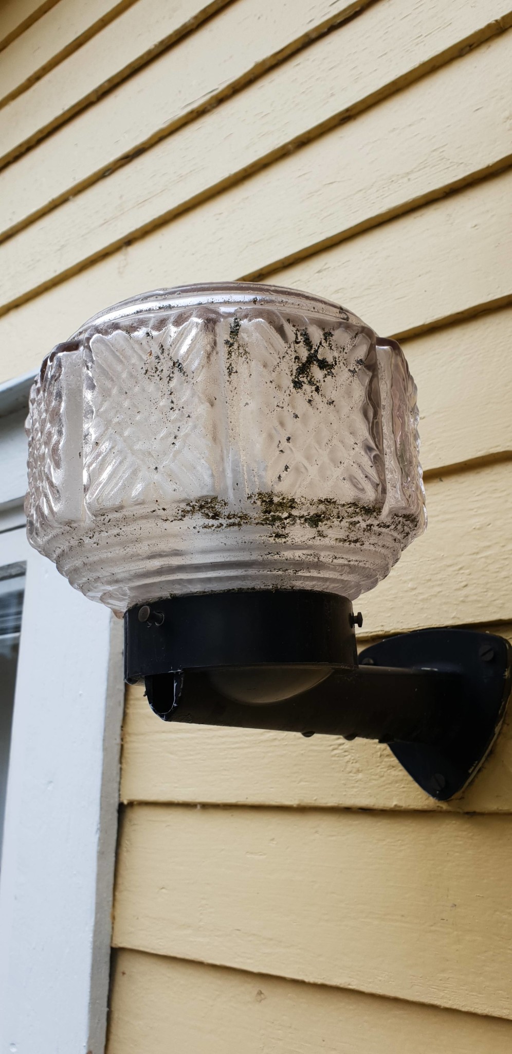

Bor i norr och nu blir det snabbt mörkt på kvällarna. Är därför trevligt med en fasadlampa bredvid ytterdörren.
Och har en sådan tur att ha en sådan på mitt hus. :)
Nu är det så,att lampan inuti kupolen behöver bytas. Skickar med en bild på lampan så ni ser hur den ser ut.
Jag är inte vidare teknisk alls,men jag tänker jag både vill och kan lära mig ett och annat på detta forum.
Har provat att skruva av skruvarna i lampan men får ej loss den så jag kan byta lampa.
Är rädd att om jag tar i för mycket,att jag då har sönder något.
Är det någon här som har lust att hjälpa mig (över forumet,förstås,ni behöver ej komma hit) att förklara för mig hur jag får loss lamp kupolen så jag kan byta lampan?
Är det något speciellt jag bör tänka på när jag provar få loss den?

Det ska räcka med att skruva ut låsskruvarna. Kanske har smuts eller en gummipackning gjort att kupan sitter fast mot sockeln.
Rucka/vrid försiktigt på kupan.

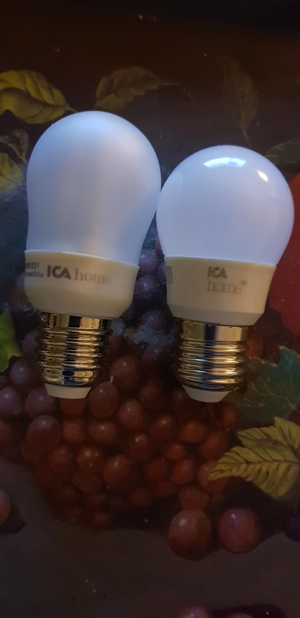

Nu så kommer lite bilder på lamporna.
Lampan till vänster i bild,är den gamla lampan som satte i och som behöver bytas.
Lampan till höger köpte jag i ren "desperation". Chansade på att det var rätt lampa,men nu när jag kom hem,börjar jag tvivla.
Och som sagt,personalen i butiken visste inte vilken lampa jag skulle ha.....
Så vad tror ni,?:D

Ganska säker på att det är olika årsmodell på ICA s led, står det samma lum?? Det är inga problem utan du kan montera din nya ljuskälla.

Du kan sätta i vilken vanlig E27-lampa som helst. Den du köpt blir säkert bra.

Där har du ju en passande lampa! Om det skulle vara fel lampa kommer det inte att bli kortslutning eller börja brinna, så var lugn! I detta fallet ser det ju ut att vara rätt lampa, det som kan hända, eftersom vi inte vet något om det, är att lampan lyser lite svagare eller starkare än den som satt där innan.
