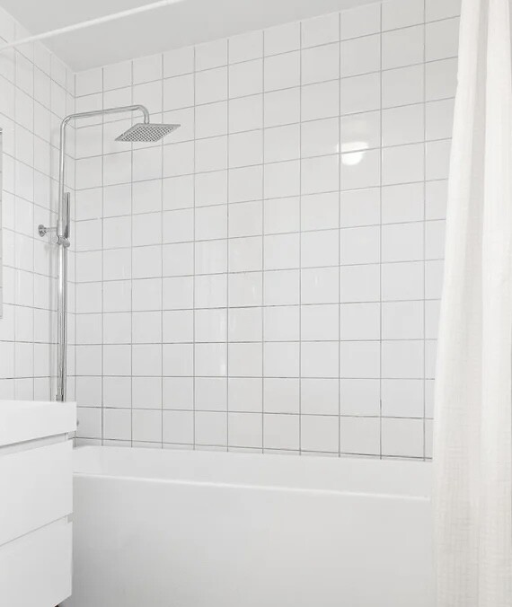

Ska flytta in i ett hus där badrummet består av vitt kakel med gråa fogar. Eftersom plattorna är små, 10x10 cm, så blir fogarna väldigt tydliga. Utan att gå in på för mycket detaljer så gillar jag inte små plattor och de sticker verkligen ut när de har en grå fog runt sig.
Jag skulle önska byta färg på fogarna till vita. Mina funderingar främst är, kommer det bli riktigt bra? Och är det ett evighetsjobb?
Finns lite olika metoder har jag förstått det. Dels att måla om fogarna med fogpenna eller liknande.
Blir det bra? Är det en hållbar metod?
Hur tidskrävande är det?
Andra sättet är att kratsa bort de befintliga fogarna och ersätta med nya vita fogar. Rent spontant känns det som det mest hållbara alternativet.
Men hur mycket jobb är det?
Man ska tydligen kunna hyra någon maskin/verktyg för för detta. Funkar det bra?

Tidskrävande, ja. Om det ska bli bra och hålla så tror jag du behöver skrapa och ersätta fogen.
Något som underlättar är ett multiverktyg med verktyg för fogskrapning.
Har aldrig testat att måla fogar, men jag har svårt att tro att det håller i längden när det utsätts för fukt. Och när du ska rengöra badrummet och dina nya fogar så dom håller sig vita, håller färgen då?

Nej det finns ingen målning som håller..T Tovin skrev:Ska flytta in i ett hus där badrummet består av vitt kakel med gråa fogar. Eftersom plattorna är små, 10x10 cm, så blir fogarna väldigt tydliga. Utan att gå in på för mycket detaljer så gillar jag inte små plattor och de sticker verkligen ut när de har en grå fog runt sig.

Fogfräsar finns men det är ett jädrans pill och tidsödande jobb. På så små plattor blir det sällan bra om man vill ändra kulören då all gammal fog måste bort..T Tovin skrev:

Jag har använt fogförsegling https://www.lovelyhome.se/spackel-f...MfjwJfPLck6kCR_00ZAVQ075PUywPnGBoCjnAQAvD_BwE i min duschörna. Pilligt men håller snyggt än iaf ett år senareT Tovin skrev:Ska flytta in i ett hus där badrummet består av vitt kakel med gråa fogar. Eftersom plattorna är små, 10x10 cm, så blir fogarna väldigt tydliga. Utan att gå in på för mycket detaljer så gillar jag inte små plattor och de sticker verkligen ut när de har en grå fog runt sig.

Det alternativet är korrekt, men det kommer ta dig 100-tal´s timmar tror jag & även några småflisor kommer gå sönder från kakelplattorna.T Tovin skrev:
En elektrisk maskin med "fog-fräs" stift går fortare, men dammar något kolossalt & det är väldigt lätt att sabba kakelplattorna.
Så mitt råd är att acceptera nuvarande fog ( kanske tvätta med klorin)
ELLER, kakla om hela badrummet.
