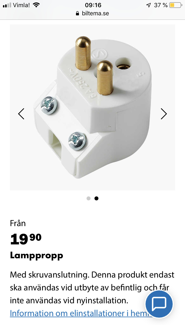

Jag klickade hem några julstjärnor till nästa år på rean och insåg försent att de har europlug snarare än lampkontakt, som hade passat i våra fönster. Nu undrar jag om det finns några hinder mot att klippa europluggen och själv montera dit en lampkontakt? Montera stickpropp får man ju göra själv.

useless useless skrev:
Biltemaproppen är jordad och är egentligen fel att använda.
Det korrekta är att byta till en sån här med tillräckligt lång sladd:
[länk]
Perfekt, stort tack för svar. Finns det någon anledning till att dessa inte verkar gå att finna utan sladd? För att slippa en sockerbit som skarv hade det ju varit enklast tänkte jag.
Kör på varianten utan sladd så slipper du sockerbit då.
[länk]
Känns väl helt ok att använda det jordade utförandet på proppen. Iaf om du har jordelsbrytare, för då kan inga felaktiga inkopplingar (nolla till jord) göras omärkliga.

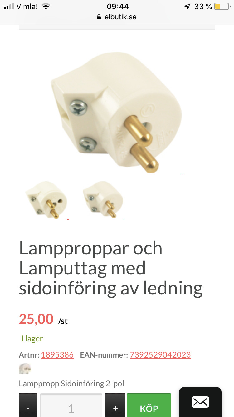

  • Vit lamppropp med sidoinföring av ledning visas på en webbshopssida.
Rabbithole
Rent praktiskt spelar det ingen roll då du ändå inte kopplar in jord på lampan. Det är väldigt få lampor som är jordade
tomasjo
Det beror på hur uttaget ser ut. Sitter det en jordpinne där så funkar inte den proppen utan hål för skyddsjorden.
Men, som sagt var, kopplar du rätt så funkar Biltemaproppen även om det inte är formellt rätt.
Det finns godkända skarvdon för lampsladd, sockerbitar är bara OK inuti dosor och andra kopplingsutrymmen.

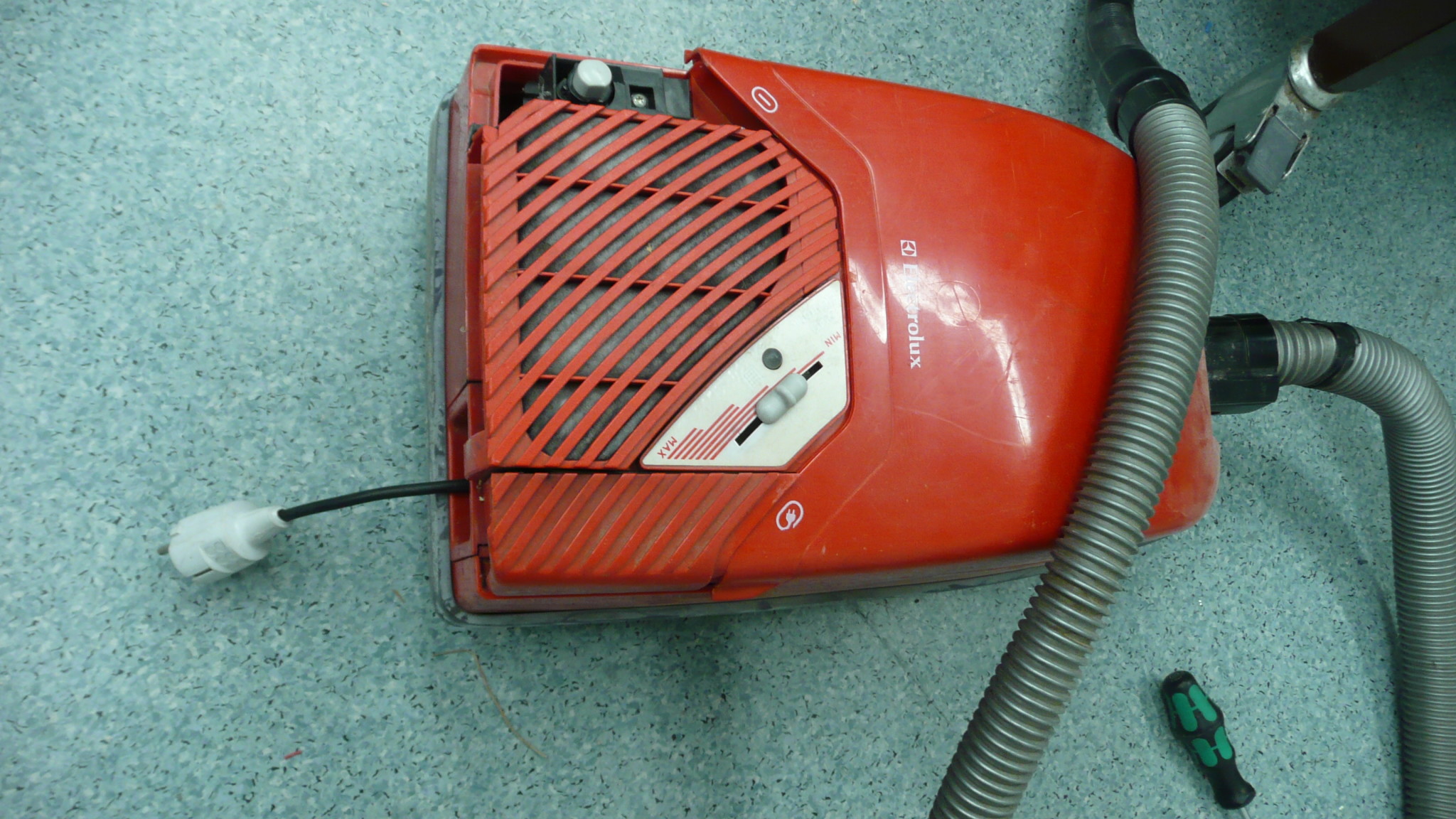

Jag säger då bara det att Sverige är nog världsbäst på regelefterlevnad.
Måsta skarva en kabel bara för att det sitter en liten oanvänd metallbit i stickproppen.
Här har ni bevis, vem anmäler mig för felaktig stickpropp?
Röd dammsugare med skarvad kabel och vit, manipulerad stickpropp på mosaikgolv.
