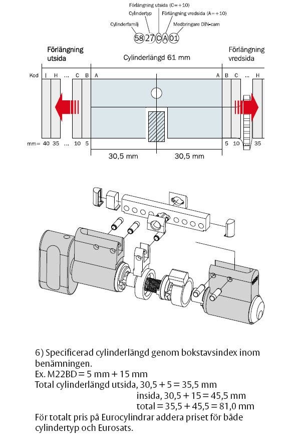

Jag har en altandörr med europacylinder (med nyckelhål) på båda sidor. Jag vill bara ha ett vred på insidan och inget nyckelhål på utsidan. Lyckas inte hitta något sådant kit. Någon som kan dirigera mig rätt? Eller finns det andra alternativ?

Det finns europrofil låscylindrar (europacylinder) med endast vred för en sida men trots det måste du mäta vilken längd det ska vara.
Du får även sätta en blindskylt på utsidan eller köpa en låscylinder med nyckel utsida och vred insida men du behöver inte använda nyckel om du inte vill.
Europa låscylindrar mäts från centrum fästskruv med 30mm sedan +mått om 5mm t.ex 45mm kan även heta +15mm, vissa modeller utgår från 35mm då nycklarna är längre.
Däremot är jag tveksam till att någon har den artikeln upplagd i en webbshop utan du får kontakta en låssmed, järnaffär, byggvaruhus, webbshop osv och begära rätt artikel men enklast är att köpa en dubbelcylinder med vred insida.

Tack för ditt förslag men jag ser inget där om att det handtaget är kompatibelt med dörr gjord för europacylindrar. Handtagen finns redan, jag efterlyser en lösning där man demonterar europacylindrarna och ersätter dessa med ett vred.Demmpa skrev:
Tack! Detta ska jag kolla in!1 123abc skrev:Det finns europrofil låscylindrar (europacylinder) med endast vred för en sida men trots det måste du mäta vilken längd det ska vara.
