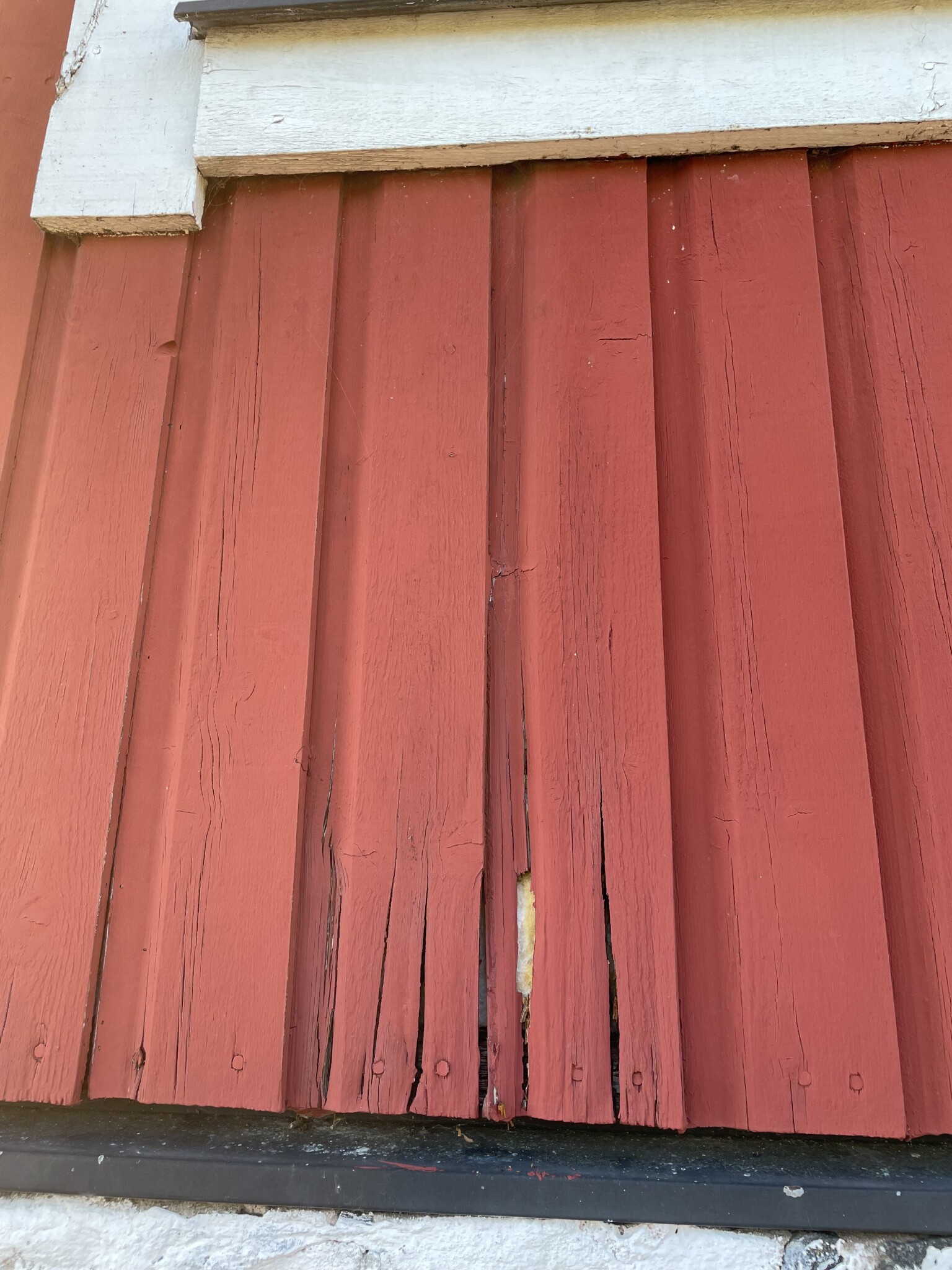

Hur gör man för att enklast byta enstaka panel? Det är några som murknat i nederkant, flest här under fönstret men även enstaka längre panel.
  • Röd träpanel under ett fönster med synliga skador och murkna ställen vid nederkant.
Ta bort det vita fönsterfodret överst och sedan tar du bort de dåliga panelbrädorna.
Bara att ersätta med nya, lite målning och sätt tillbaka fönsterfodret.

Tack för ditt svar! Det känns ju ganska simpelt där under fönstret ändå. Men hur får man loss en lång bräda som sitter mitt på fasaden?
Hela brädan behöver du inte byta utan du borde kunna se var den är spikad, bakom döljer sig en spikregel. Kapa brädan där med ett multiverktyg då kan du skarva med en ny.

Nej man skarvar inte så korta bitar så långt med på en fasad om man inte måste..
Antingen får du ta bort hela brädan eller skarva högre upp i fasaden där det inte är så regnutsatt..
Du kapar då av brädan med lämplig så mitt i en spikregel som finns bakom panelen..
När du river panelen under fönstret så passa på att kolla hur det ser ut under fönsterkarmen. Inte alls ovanligt att det läcker in vatten kring fönster och ofta saknas det även sekundärtätning på äldre hus.
Helt rätt, men jag sa ju aldrig att det skulle skarvas på nedersta spikregeln...

Vad jag kan se så är nästa regel under det liggande fodret för det sitter inga spik i panelen mer än längst ned, eller ser jag fel?

Hur får man ut hela brädan? De sitter ju i varandra. Eller man får ta bort de bredvid också? Om istället skarvar brädan, det ser inte helt konstigt ut då?

Svaret avsåg ju de andra långa fasadbräderna, ts hade fått ett bra svar redan på byte av de under fönstret.
