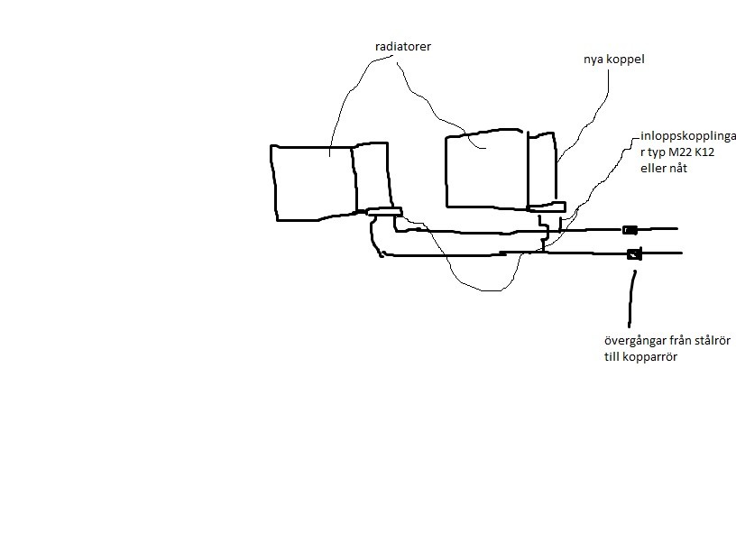

Bra val! Då är det bara att komplettera med inloppskopplingarna.
Det är väl så här du vill ha det va? Observera min skicklighet i Paint;) byggahus.jpg
Fantastiskt...exakt så kommer det se ut. ;-)
