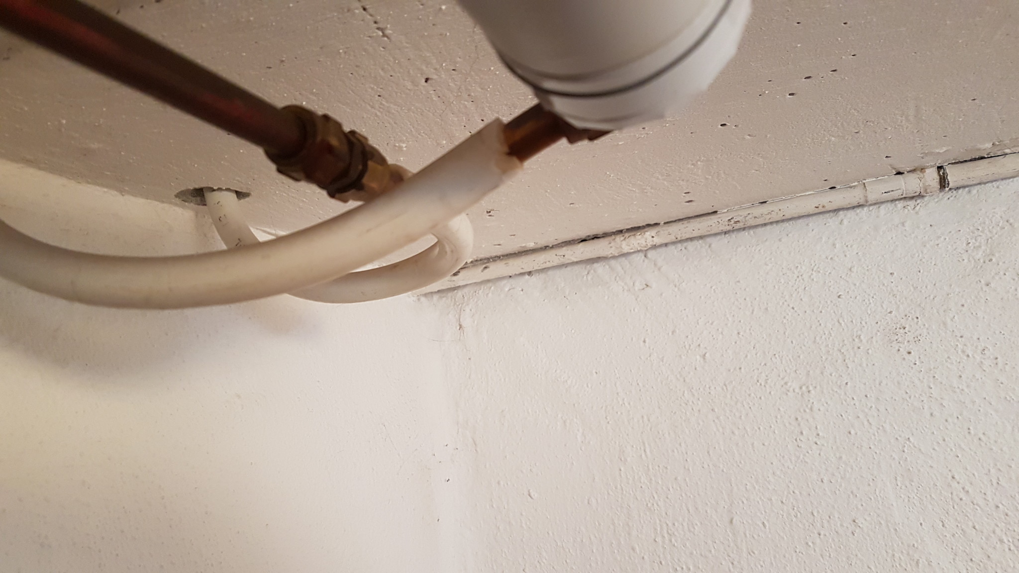

Ska montera en vattenutkastare och tänkte koppla den genom att skarva ett befintligt rör med kallvatten som går i källaren och upp till badkaret på bottenplan. Röret sitter ca: 30cm från väggen där jag tänker placera vattenutkastaren. Känns smidigt och bra.
Har dock ett par funderingar:

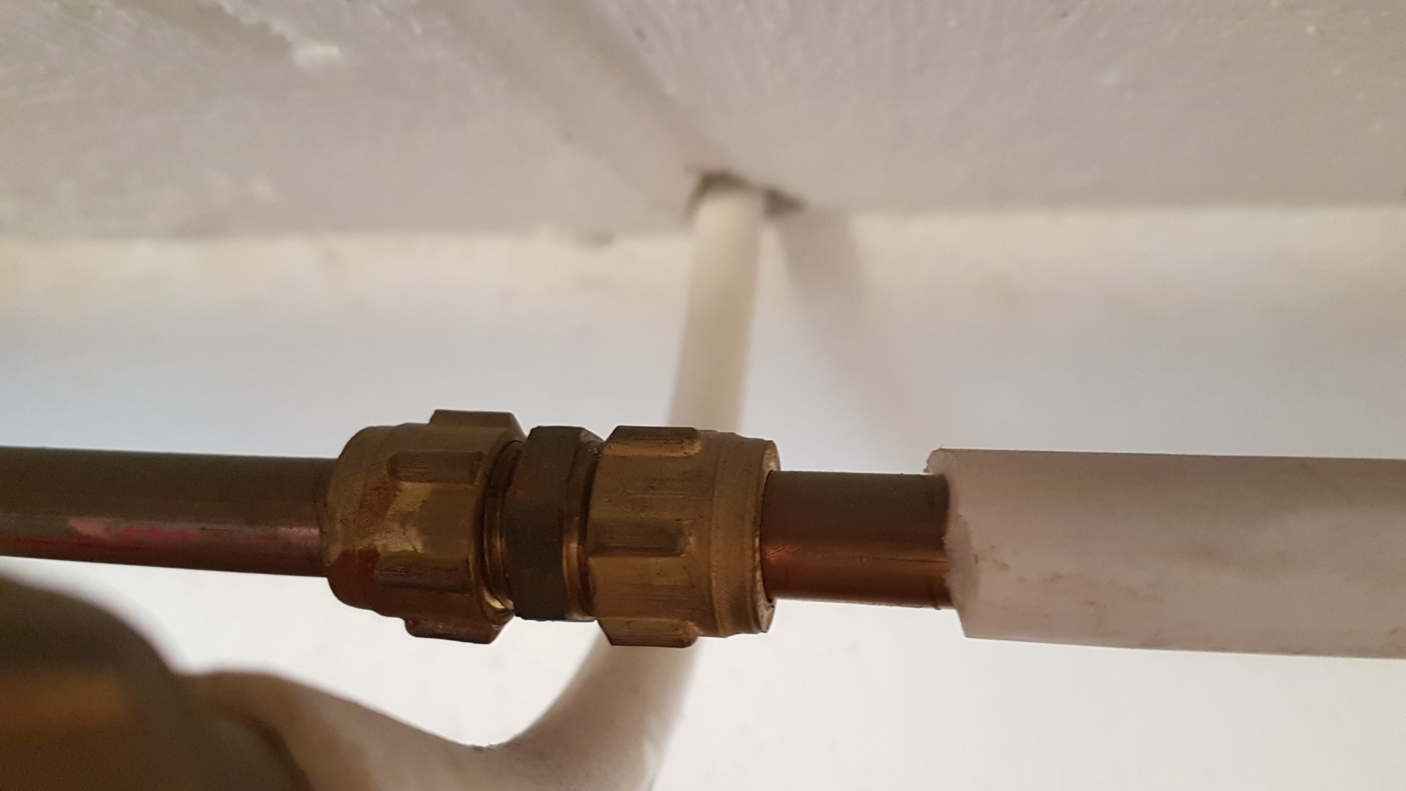

1. Röret är redan skarvat med en vanlig skarvhylsa från ett 12mm kopparrör till ett 12mm plastisolerat kopparrör. Kan jag bara lossa skarven och ersätta den med min T-koppling (återanvända befintliga stödhyllsor och muttrar) eller kommer jag behöver skära av en bit av rören för att kunna få på min koppling? Måste jag ta bort en bit av de gamla rören så kanske det kommer fattas rör för att få dit T-kopplingen?

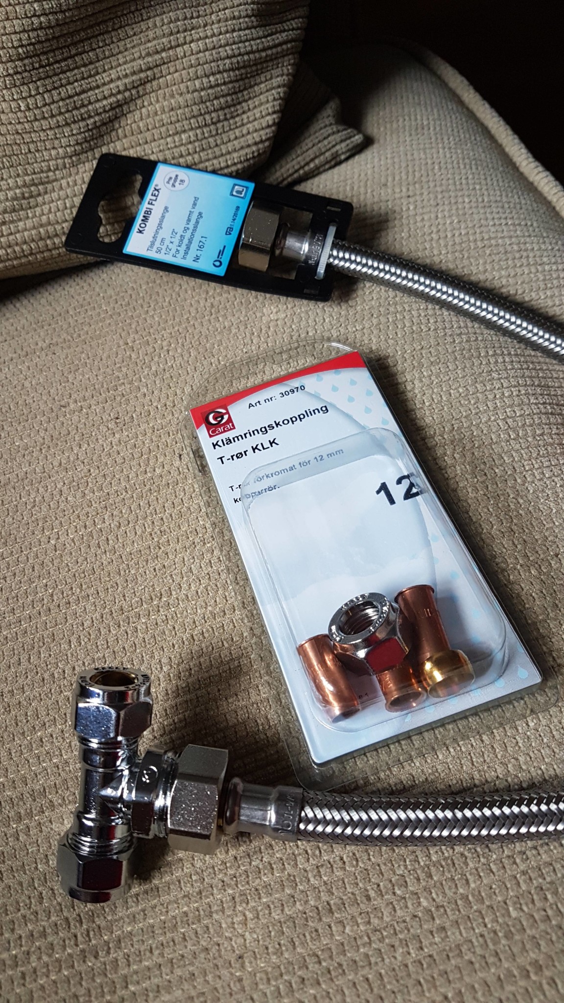

2. Har fått tipps att använda en anslutningsslang mellan T-kopplingen och vattenutkastaren istället för att kapa och bocka rör. Skulle vara enklare och fylla samma funktion. Blir det verkligen ok med vattentryck, flöde osv. med en sådan slang?

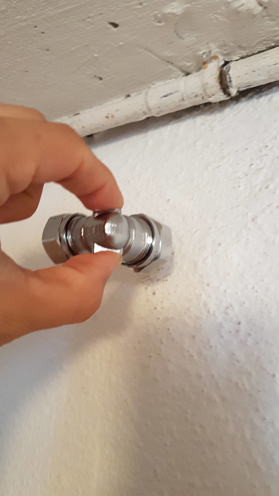

Bifogar bilder på hur det ser ut i källaren samt T-koppling samt anslutningsslang jag tänker använda.

1 Går bra att byta kopplingen till ett T

1. Vad bra. Då tolkar jag det som att jag kan återanvända de muttrar, stödhyllsor och klämringar som sitter där. Eller ska jag byta något?R rävlyan skrev:

1 Brukar gå att använda muttrar och konor , men kolla att gängorna stämmer och att konan går in ordentligt i kopplingen

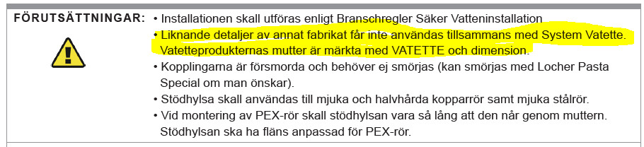

1. Ditt befintliga T-rör är från Conex. Således ska man ersätta den raka kopplingen till ett T-rör med samma tillverkare för att det ska bli korrekt.
Köp ett Conex T-rör 12!
Utvändig gänga 12xG15x12 (LK 615) verkar inte tillverkas. Endast invändig gänga 12xG15x12 (LK 617).
http://www.lksystems.se/sv/produkter/lk-conex/produktsortiment/t-rorskopplingar/
Köp till en sexkantsnippel 15 och täta med lin+locker.
På denna gängan är det även bra att köpa en kulventil så du kan stänga av din vattenutkastare!
2. Rör är alltid att föredra. Men ska man använda anslutningsslang så är det viktigt att köpa en som är typgodkänd för fast installation!

4. Själva ändstycket kan du ha vinklat åt valfritt håll. Men här har du ju en Vatette klämringsände 15mm. Denna kan du ej ansluta slangen emot utan planadapter. Ansluter man anslutningsslang på klämringskoppling så blir resultatet att man skär sönder packningen under den lekande muttern.
Så för att få det hela korrekt skulle jag rekommendera dig att köpa detta i ordningsföljd från T-röret:
1895572 - T-rör Conex 12xG15x12 (invändigt gängad)
1985233 - Sexkantsnippel 15
4507414 - Kulventil 15 invändigt gängad med kort spindel
5060932 - Anslutningsslang Altech G15 0,5m
1945640 - Planadapter VA 15 till vattenutkastaren.
4051306 - GDS-sats Unipack & lin (om du inte har det hemma redan)
Med detta blir det bra på första försöket!

Varför måste jag ha samma märke? Om muttrarna/nipplarna inte passar kan jag väl bara använda de som jag har på T-kopplingen?

Har egentligen ingen jättebra anledning mer än att jag redan köpt de här grejerna som jag blev rekommenderad i butiken. Visst kan jag byta men har långt att åka tillbaka och lämna/byta grejerna. Butiken lite närmare har inte det jag behöver heller.Krilleman skrev:
Testade att använda de grejerna jag hade och det fungerade/blev tätt direkt. Hoppas nu det håller bara
Jag återanvände det klämringar och muttrar som satt där och allt tycktes passa fint. Enda jag gjorde utöver det vanliga var att slipa/puttsa lite på gängorna på de anslutningar som skulle sitta mot slangen med gummipackningar. Gängorna var lite vassa så slipade bara ner de vassa kanterna lite för att inte skära sönder packningarna.
Stort tack för alla tipps och råd! Nästa gång frågar jag förhoppningsvis innan jag handlar

Hur som haver behöver du en planadapter 15mm från Vatette för att det ska funka med anslutningsslangen på Vattenutkastaren!
Edit:
Missade att du slipat lite på gängorna för att försöka skapa en plan yta. Inte heller något som kan rekommenderas för läsare på forumet!
