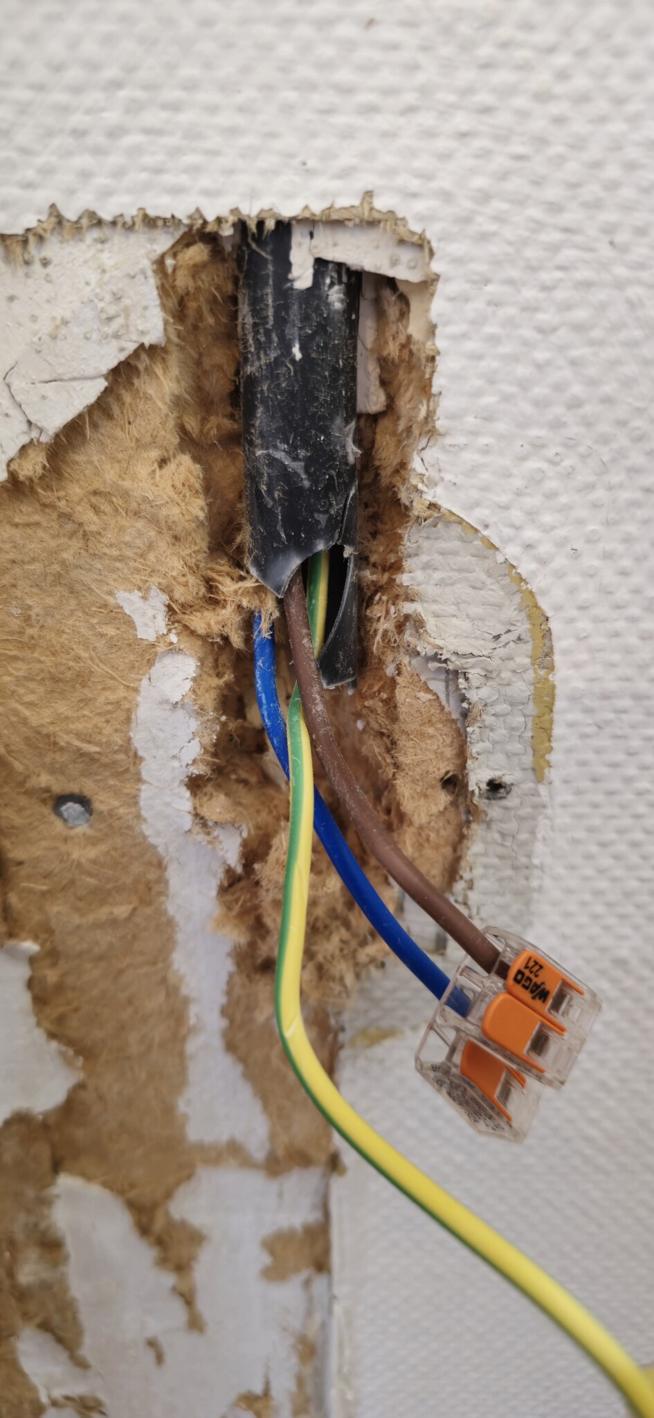

Byta eller behålla plåtdosa?
Renoverare
· Ångermanland
· 100 inlägg
Fundera på behov av strömbrytare, jag behöll all plåt men bytte strömbrytardosorna, flyttade ner dem till modern standard och satte i 2 eller 3 fack beroende på rum. Inte så mycket jobb jämfört med fördelardosan och rätt enkelt eftersom du ändå ska gipsa över sen.

Min utgångspunkt vore att skyddsjorda dosorna och se till att installera en JFB om det saknas.M Maledictus skrev:
Det är många meter metallrör där det potentiellt kan uppstå isolationsfel. Det kanske redan finns sådana fel. JFBn gör att dåliga skarvar mellan rören ändå kommer att lösa.
I ditt fall säger du att du har svart plast som rör. Jag vet inte vad det är, om det är metall eller inte.
Dessutom har du haft en elfirma hemma som har trådat om. Frågan är om det gick lätt, och om de gjorde en isolationsmätning.
Det är troligen enklare att skyddsjorda dosorna än att ta reda på svaren på mina frågor.
Hur fäster du apparater i dosan? Klor? Om du inte har en skruv så får det ju att dra i en plåtskruv och använda en ringkabelsko.

JFB finns och när elektrikern drog om gick det bra och det var inga rörstopp eller liknande (jag var hemma hela den dagen han var här) men jag vet inte om han isolationsmätte. I detta här fallet är det ju "enbart" en kopplingdosa där det inte ska sitta någon apparat utan endast ett täcklock över och alla andra apparatdosor blir ju nya i plast.Bo.Siltberg skrev:

Röret som idag går från kopplingsdosan i metall till första vägguttaget (och varifrån jag kommer fortsätta dra slang till resten av alla vägguttag) är definitivt i någon slags tunnare plast utan inslag av metall. Har samma typ av rör i andra delar av huset.
När vi flyttade in här så gjorde vi en översyn av elen och elektriker har dragit om ny fk i alla befintliga rör och dosor för att ersätta den gamla OVIR-kabeln. Hittills har jag inte stött på någon jordad dosa så frågan är ju om elektrikern gjort fel eller om isolationsmätning har skett.
Edit: jag bifogar en bild på röret.

Jag har aldrig sett denna typ av plaströr. Men det förändrar ju saken. Det finns då troligen inga skäl till att skyddsjorda dosan, men det är fortfarande en enkel åtgärd. Och alla kapslingar i metall som innehåller enkelisolerade ledare ska skyddsjordas. Det man kan argumentera för här är hur pass berörbar dosan är.

Min generella åsikt var att plåtdosor med gamla metallrör ska skyddsjordas. Man var dock tvungen att läsa två stycken för att få ihop detta sammanhang.J jonaserik skrev:
Därför skrev jag:J jonaserik skrev:
Bo.Siltberg skrev:
Praxis är att man trådar om i b-rör och plåtdosor utan att göra något. Dock installerar msn jfb.Bo.Siltberg skrev:
Ett problem och risk med b-rören samt pansarrör är att det kan utvecklas brand i dem i skarvarna eftersom skarvarna inte är en elektrisk förbindning och har dålig kontakt. Har man då ett jordfel och ingen jordfelsbrytare och en dosa är jordad men inte röret där jordfelet uppstår kan det, på grund av skarvens dåliga kontakt, flyta en ström på nägra A till den jordade dosan som leder till värmeutveckling och därmed brand.
Att tråda om räknas i allmänhet som underhåll och då behöver man inte retroaktivt ändra. Jag skulle inte jorda en dosa för att andra delar förblir ojordade och resultatet dels kan introducera nya risker, dels ger ett inkonsekvent resultat.
Vid renovering rekommenderar jag dock byte av b-rör och dosor.
Andra alternativet är att använda dubbelisolerade ledare i rören och dra ut dem ur dosan till en utanpåliggande dosa. Det kan dock vara svårt att få plats.
