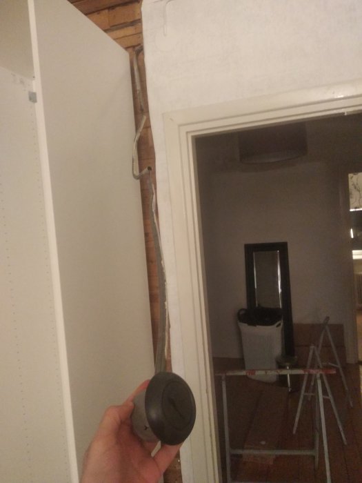

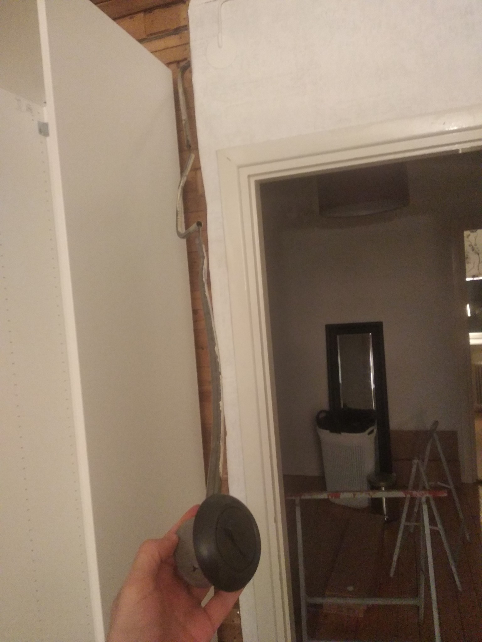

Har tidigare haft en infälld i strömbrytare i en garderob. Tänkte göra samma sak i en pax-garderob. Bör jag (elektriker) byta ut hela kabeln eller hänger denna med ett tag till? Behöver jag isåfall ha kvar röret?
  • Hand håller en rund strömbrytare framför en öppen garderobsvägg med synlig elektrisk ledning och rör.
Gör om gör rätt. Kopplingsdosan sitter ju precis där. Inga problem att antingen klamra en kabel eller dra ett nytt rör med nya kablar
Tänkte bygga garderoberna och bygga in dem. Nya kablar betyder elektriker och att jag blir klar till midsommar :)
Det där är ett gammalt pansarrör (metall) och skicket på kablarna går inte att avgöra på bilden. Men ser inte helt friskt ut. Ring en elektriker.
