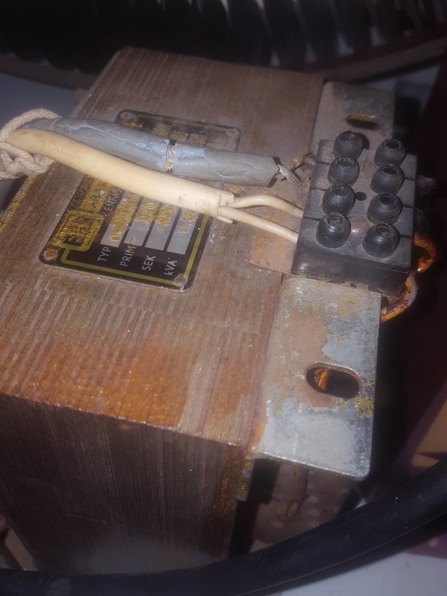

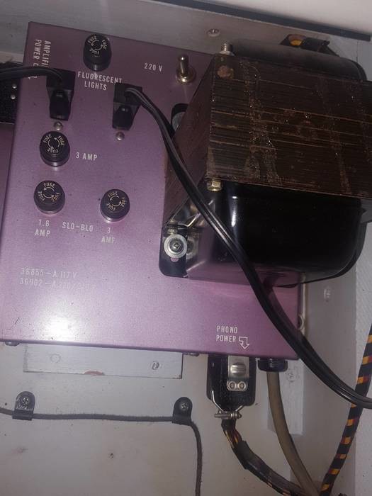

Sladden in känns som minsta problemet just nu. En kabel med två ledare, totalt söndertorkade försvinner in i en "låda". Känns lite spännande om jag måste skruva loss den lådan för att byta kabel. Även om jag törs öppna den blir det svårt också att veta vilken av ledarna som ska gå vart i andra änden, går juinte ohmmäta då isoleringen är borta
Grå kabel till höger.
Är det bara kabel in i maskinen med stickpropp så byt den och bry dig inte om annat, så länge du inte rör något så håller det. sen det jord eller inte jord, by dig inte där heller. Det finns ingen anslutningplint för jord . Mycket tjafs om det ena eller andra blir det alltid en den delen när det gäller EL på forumet. Att vara eller inte vara och oj vad farligt o.s.v , samt något i en regelbok som framhålls som ett absolut krav.K Kurtivan skrev:
Nja, inkommande kabel är minsta problemetJ jonaserik skrev:Är det bara kabel in i maskinen med stickpropp så byt den och bry dig inte om annat, så länge du inte rör något så håller det. sen det jord eller inte jord, by dig inte där heller. Det finns ingen anslutningplint för jord . Mycket tjafs om det ena eller andra blir det alltid en den delen när det gäller EL på forumet. Att vara eller inte vara och oj vad farligt o.s.v , samt något i en regelbok som framhålls som ett absolut krav.
Jag byter dels strömkabel som går från tvåpolig strömbrytare via en säkring till de två hitre anslutningarna på denna klump:
Den kabeln är det inga funderationer runt att byta nu. Nästa kabel går från de två övre på den där klumpen till denna låda:
och då är det den högra grå som går in där.
