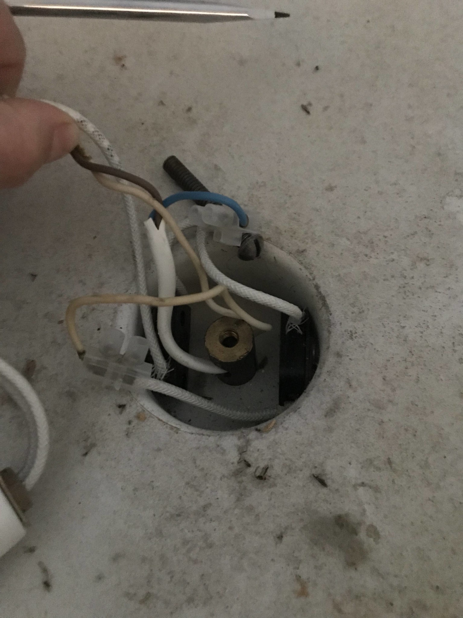

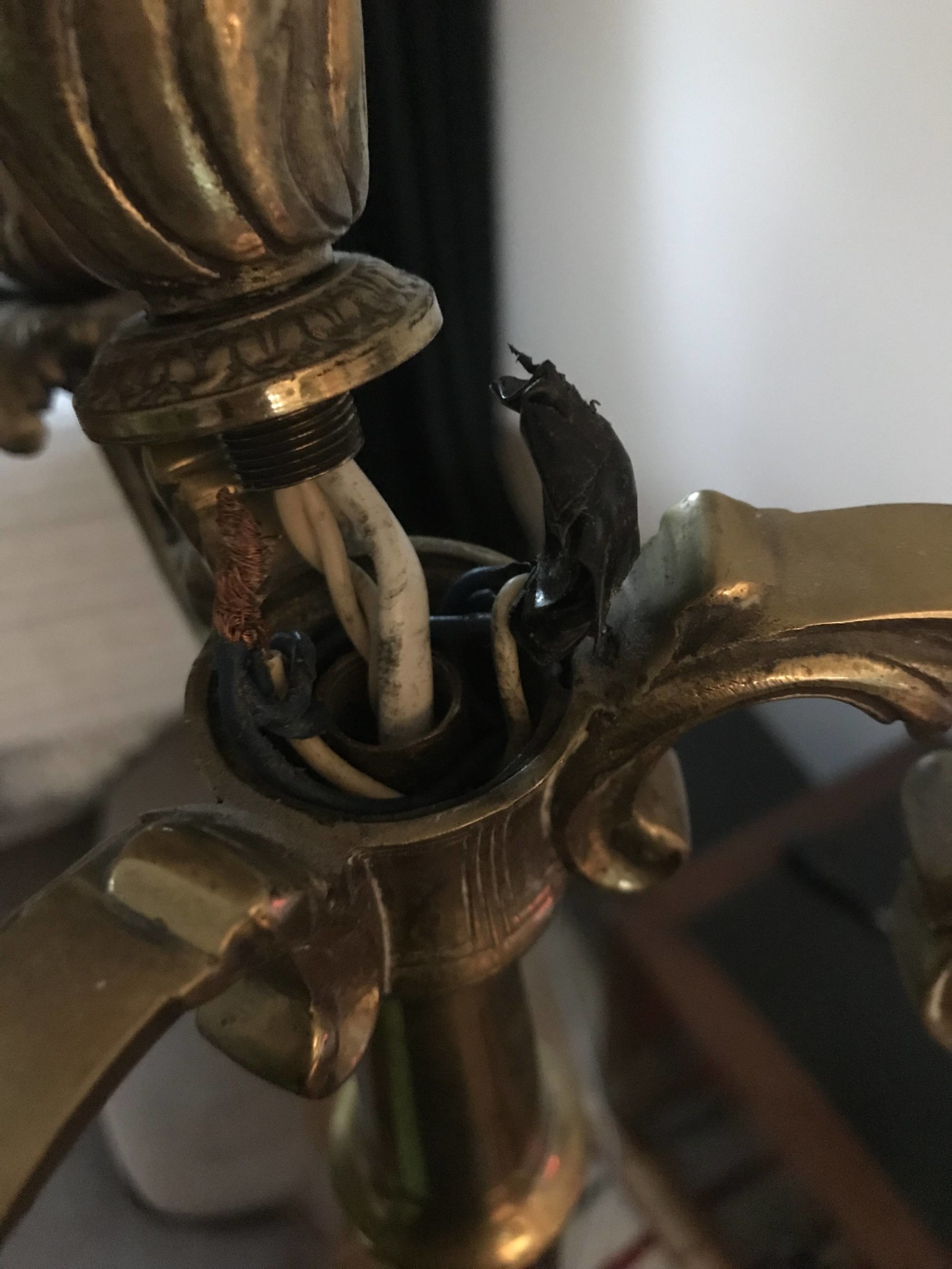

Jahopp, då verkar farmors gamla lampa ha gjort sitt. Jag fick en liten stöt, samma pirr som av en kraftigt uppvriden TENS-apparat, när jag skulle släcka den igår och tänker nog inte koppla in den i ett uttag igen innan jag gjort något med den.
Jag behöver hjälp med vad som behöver göras och om jag kan göra det själv. Att bara byta sladden kan jag nog lösa, men om fler delar bör bytas ut (vilka?), är det fortfarande rimligt att göra själv då och var köper jag rätt grejer?
Ägd av farmor sen 50-talet, ovisst om den var ny eller begagnad då. Ingen tidigare renovering verkar vara gjord utöver byte av stickproppen.
Bifogar några bilder på skönheten.

Det där ser ju ut att vara fullt möjligt att konvertera till dubbelisolerat utförande. Frågan är var alla kopplingar sitter.
Principiellt får du byta alla enkelisolerade ledare (de vita och de blå/svarta) man ser på bilderna till t.ex. lampsladd SKX. Lamphållarna måste också bytas till nya dubbelisolerade men de borde passa utan vidare på de gamla gängorna. Kanske blir lite lurigt i plafonddelen uppe men i värsta fall får man väl kapa bort de gamla och montera de nya direkt mot "mittenpucken".
Det svåraste blir nog att hitta plats för alla kopplingar. Finns det två sätt att tända lampan eller är det allt eller inget?

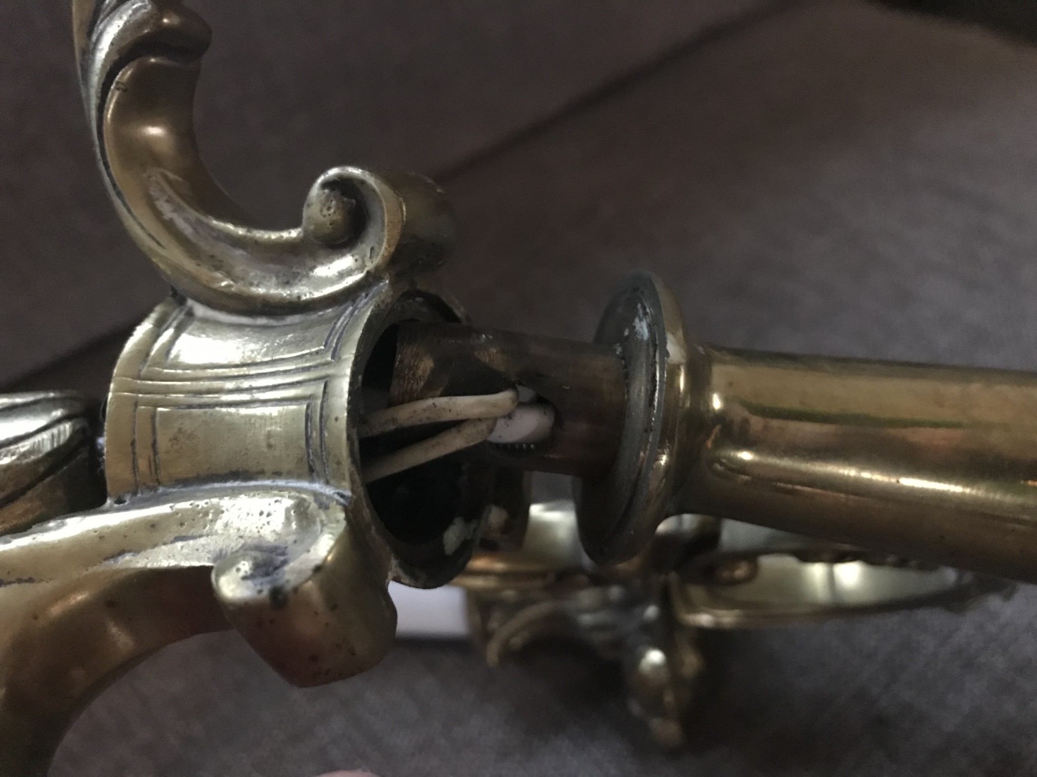

Stort tack för svar! Jag kan styra plafonden och de undre lamphållarna separat (två strömställare). Jag har skruvat isär mera och måste revidera min uppfattning, någon har definitivt meckat med den nån gång. Tog fler bilder. Isoleringen med eltejp känns rätt okej att bli av med kan man väl säga... även de på bilden oskyddade koppartrådarna var tejpade när jag tog isär den.

Grejorna ser rätt så risiga ut. Slarvigt gjorda kopplingar med sockerbitar.
Möjligtvis är kablarna som går till plafondens lamphållare OK.
Det kräver en vana av att göra ordentliga kopplingar och renoveringar för att detta ska bli bra och säkert.
En radikal lösning är att du stoppar i LED-ljuskällor för 12 V och driver den med en extern transformator.
Hur menar du med sockerbitar? Är det av/på-knapparna?

Det är svårt att beskriva i detalj hur du ska göra, man måste nästan hålla i grejerna för att få känsla för det.
Principiellt kan man göra på två sätt, dubbelisolering eller skyddsjordning. Vilket som är lättast beror på, ev kan det vara skyddsjordning om alla delar har god kontakt med varandra.
För dubbelisolering ska alla enkelisolerade ledare (de enstaka trådarna) bytas till t.ex. SKX lampsladd. Förgreningar på denna sladd måste också utföras dubbelisolerat, antingen med lödskarvar och dubbla lager krympslang eller med färdiga skarvstycken (troligen extremt svårt att få in). En svag punkt här blir strömbrytarna, går de att fixa dubbelisolerade? Kanske genom att trä krympslang på ledarna till dem.
Om du inte är väldigt erfaren elpulare (vilket jag tvivlar på givet frågan) skulle jag rekommendera att du lämnar in lampan till en specialiserad butik för detta. Mässingsmäster i götgatsbacken är ett exempel (inget med dem att göra, har aldrig handlat där, har bara varit inne en gång och tittat runt). Räkna med att det blir dyrt, som in multipla tusen kronor.
Tusen tack igen
. Hahah, nä, erfaren elpulare har du helt rätt i att jag inte är. Har koll på mycket annat inom bygg men el, nej nej.
Jag har faktiskt redan dragit iväg en förfrågan till en renoverare. Jag insåg att det här blev lite väl krångligt jmf att bara byta sladd o lamphållare vilket jag gjort förut. Men det är alltid en fördel att ha lite koll på vad man beställer, om det nu blir så. Uppskattar förklaringarna!
