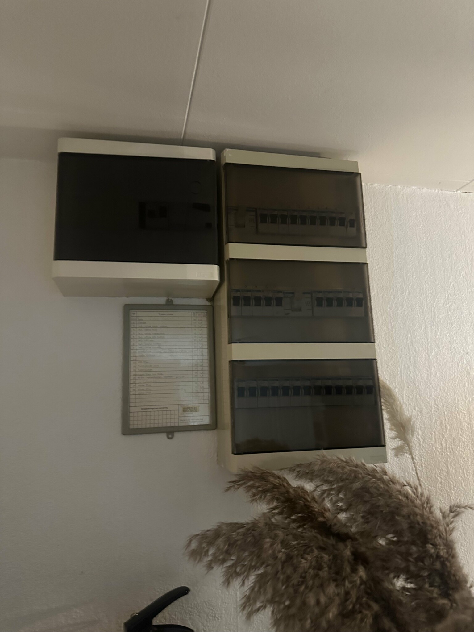

Vi är pågång och ska renovera köket, de kommer tillkomma någon mer anslutning men inte mycket mer än vad vi har idag. Vi har två äldre fula centraler i köket som vi egentligen hade velat vända på samt fixa en inbyggd central.
Finns det någon vinning i detta mer än det estetiska? Vi har inte många lediga kvar innan vi kommer behöva utöka med en till central, skulle vi vilja bygga ut huset eller göra fler installationer kanske det krävs en extra?
Bifogar bild
Om vi nu byter, vilket fabrikat är mest prisvärt för en inbyggd central?
Kan tilläggas att vi förmodligen kan få bra pris på själva installationen, samt att hela huset ska jordad samtidigt.

Det där är ju tvä nästan nya centraler.
Äldre centraler brukar ha ett båt eller grönt plåtskal och iskruvade säkringar. Sådana brukar man inte byta i onödan. Det är de gamla med asbestskiva i botten och skåp av gjutjärn som man brukar byta rutinmässigt.

Jaha såpass.. sämre standard än vad man är van vid nu för tiden.. Okej men då finns det absolut ingen ekonomisk vinning i det hela, utan då handlar det bara om estetik.
Men som sagt så i vårat tycke så sitter de på fel sida väggen nu när vi gör om köket, men om vi säger att vi skulle köpt en ny inbyggd central för cirka 1-2000kr, kan vi ändå behålla de brytarna vi har idag, så det alltså bara hade varit arbetskostnaden vi iprincip betalade för?

Det går att behålla all innehåll och bara byta kapsling.
Att montera centralen på andra sidan väggen är nog inga problem om all el kommer från väggen och inget sticker iväg upp till taket

Låter bra. Då kan vi helt enkelt köpa en ny central för infällt montage och köpa till fler brytare om så behövs.
De mesta går nog i taket, men som sagt så ska alla kablar ändå bytas då vi ska jorda allting, samt så ska hela köket dras om.
Därav så tänkte jag att är det en kostnad på ”bara” någon tusenlapp för central så är det surt att dra om alla kablar till befintlig central, för att sen eventuellt behöva dra om alla kablar igen för att de skulle vara för korta om vi vänder centralen eller liknande..

Det kostar betydligt mer än någon tusenlapp om elektriker kommer ut och skall montera central. Sen beror på vad för kapsling man köper, inf plåt kapsling typ Hager i den strl ni behöver går på typ 3000 ex moms.
Ni får kolla hur många moduler som behövs + några extra för reserv

Det går kanske att göra en snygg inbyggnad med dörrar/luckor som täcker in allt istället?

Det kanske kan vara värt o fundera på detta. Tack för hjälp allesammans.
