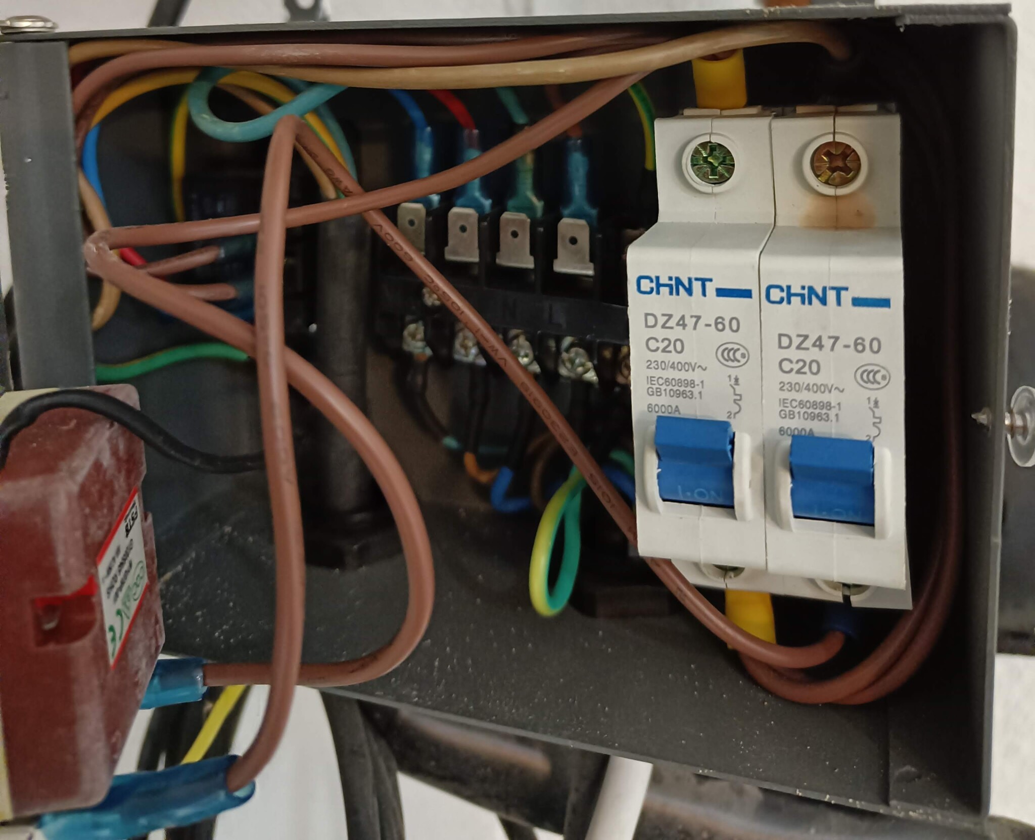

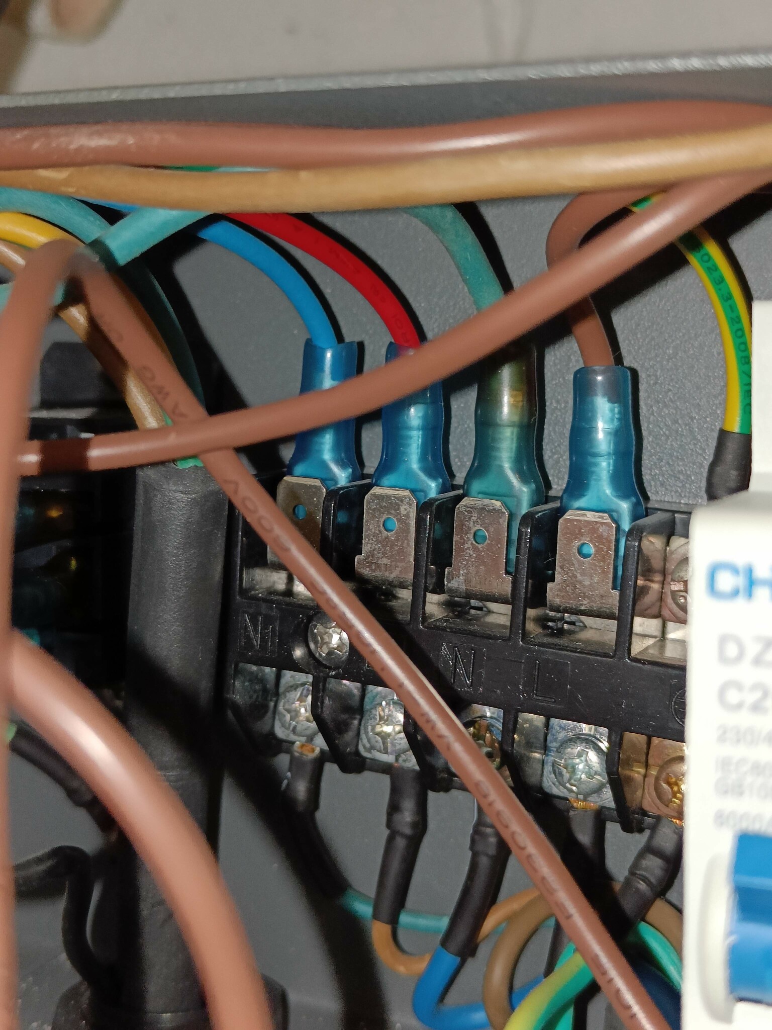

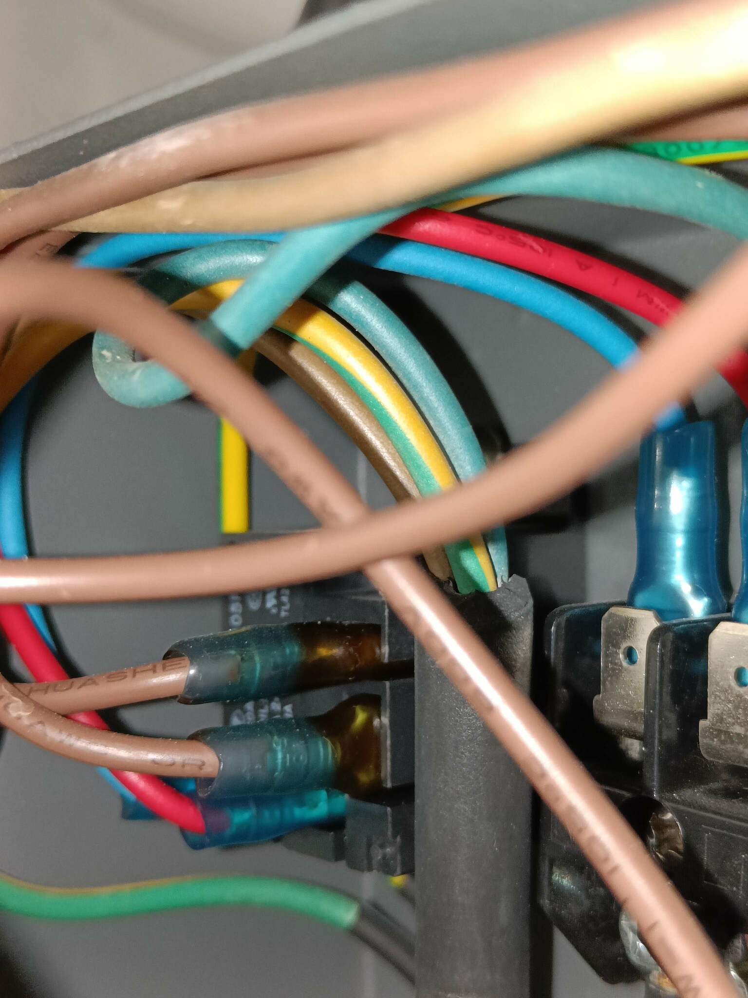

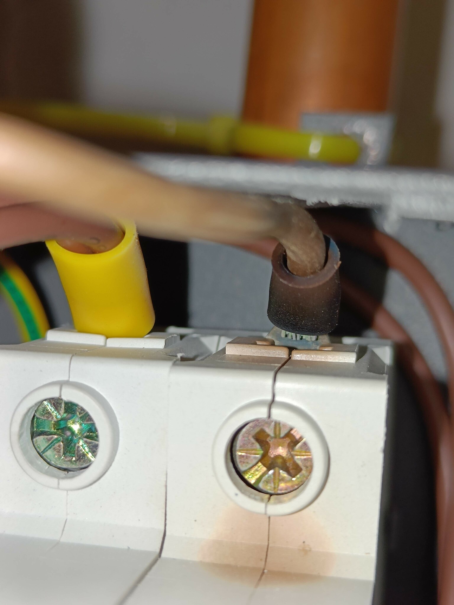

Brytaren i vår elkassett har börjat lösa ut med jämna mellanrum. Ser lite lätt bränt ut när jag öppnar upp. Sladden in i brytaren ser ut att vara slarvigt kopplad. Eventuellt ett par andra sladdar som är något missfärgade?
Verkar det troligt att den kommer till liv igen om jag byter brytaren och fixar till sladden?
Sitter en CHINT DZ47-60 C20 där nu. Vad kan jag byta ut den mot?
Hittar inte så mycket info om själva elkassetten, engergy save EC 3-HPC/MT på 3kw.

  • Elledningar anslutna till en kabelanslutningsplint, fokus på en skruvanslutning, närbild.

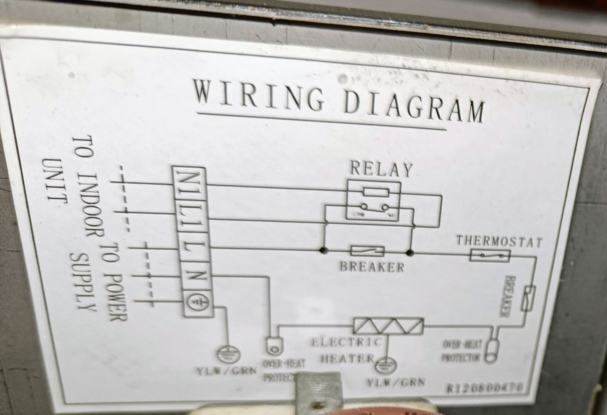

  • Ett kretsschema som visar anslutningar för relä, brytare och en elektrisk värmare.

  • Oorganiserade elektriska kablar och komponenter, potentiellt inne i en elektrisk box eller panel.
Bara att byta, är lite varmgång i den till höger, byt båda. är 20 amp och C

En kort uppdatering om någon stöter på liknande problem.
Elkasseten körde igång när jag bytte säkringarna. Däremot går huvudärkingen (20A) efter en stund. Uttaget verkar sitta på samma huvudsäkring som TM/TT, kyl/frys, spis osv. så gissar att den blir överbelastad.
Snart dags för ny värmepump så får överleva utan elkassetten tills dess.
