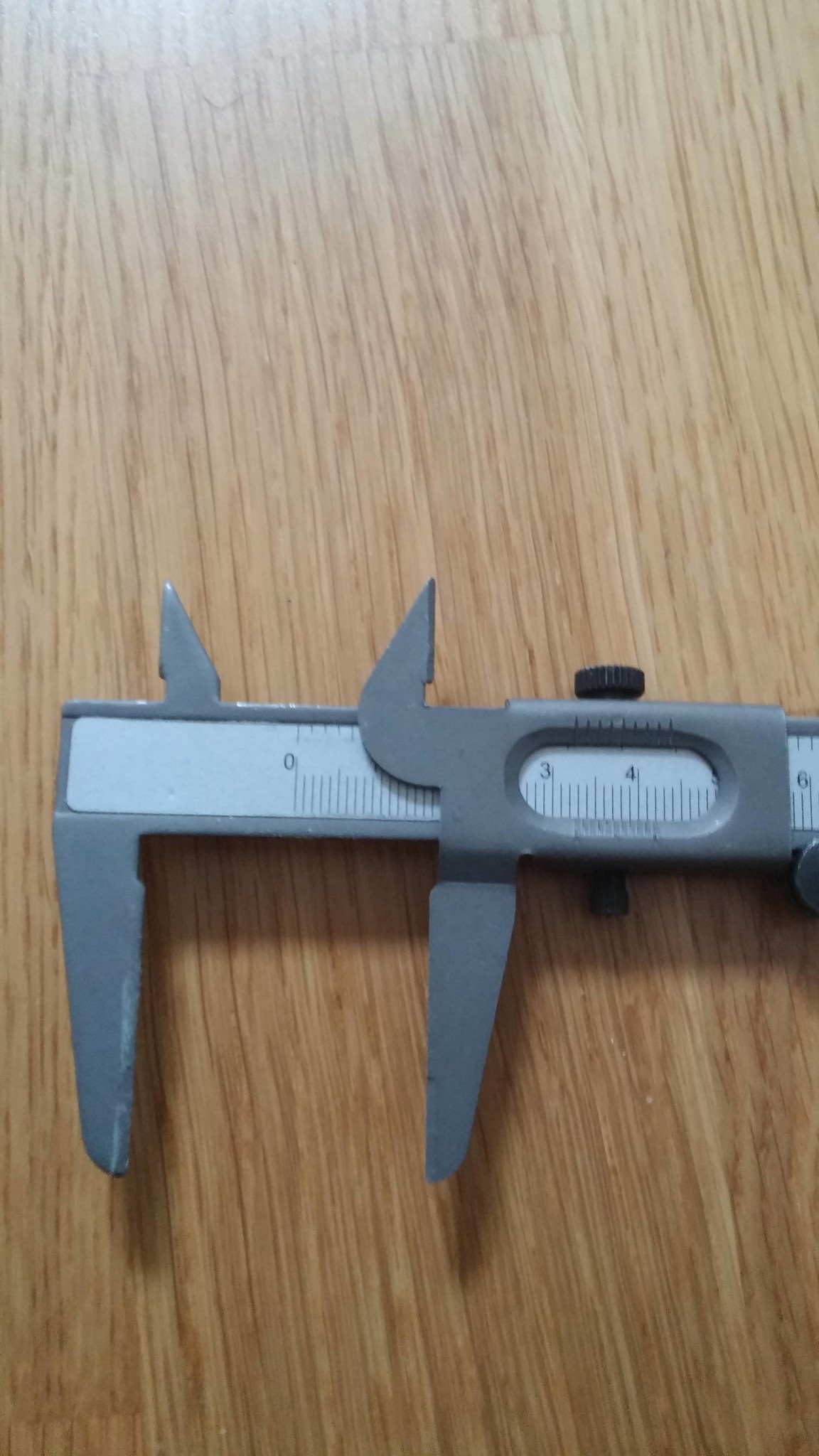

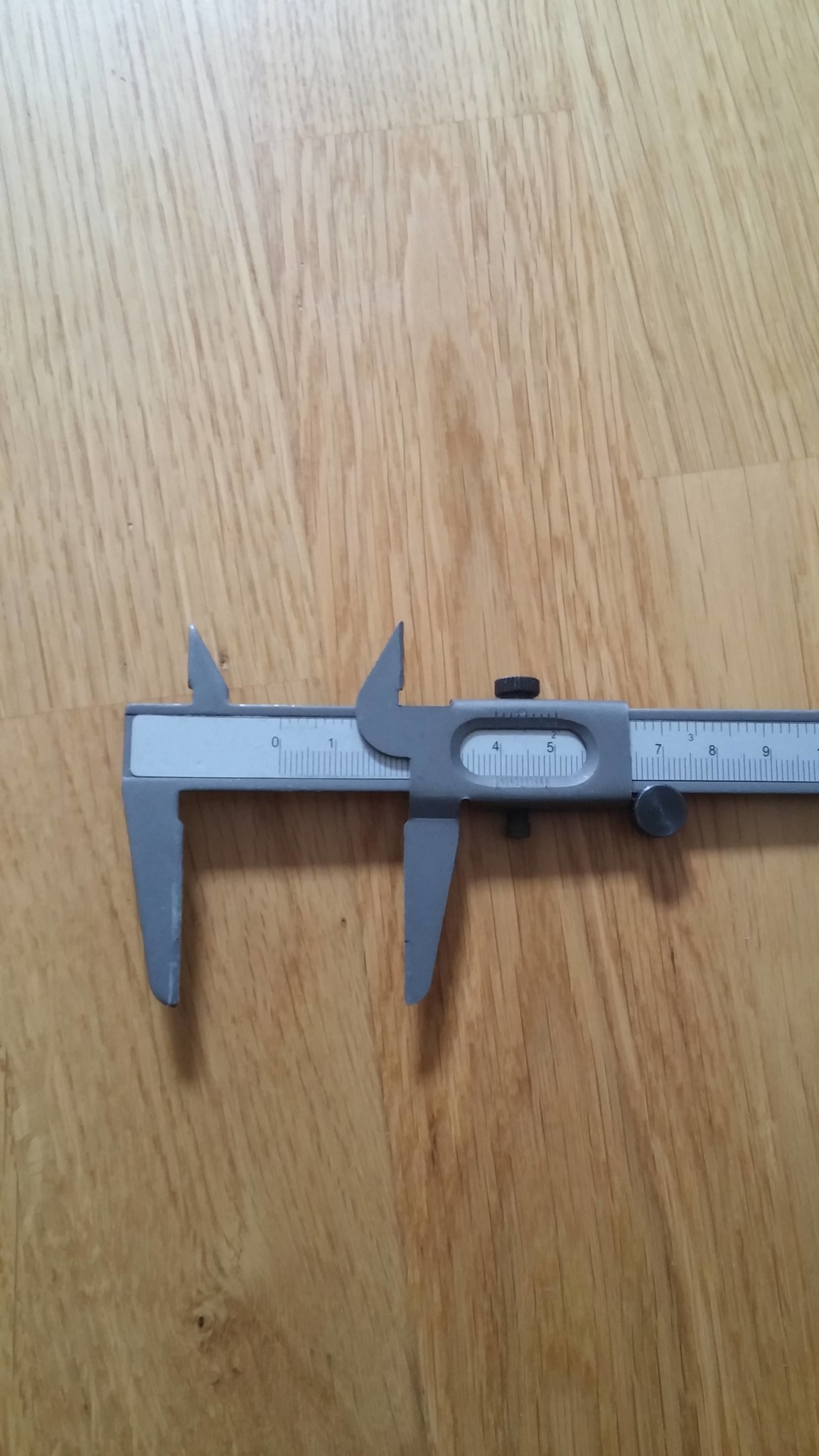

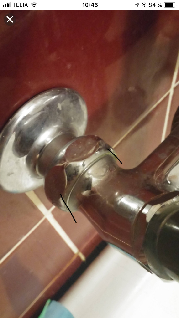

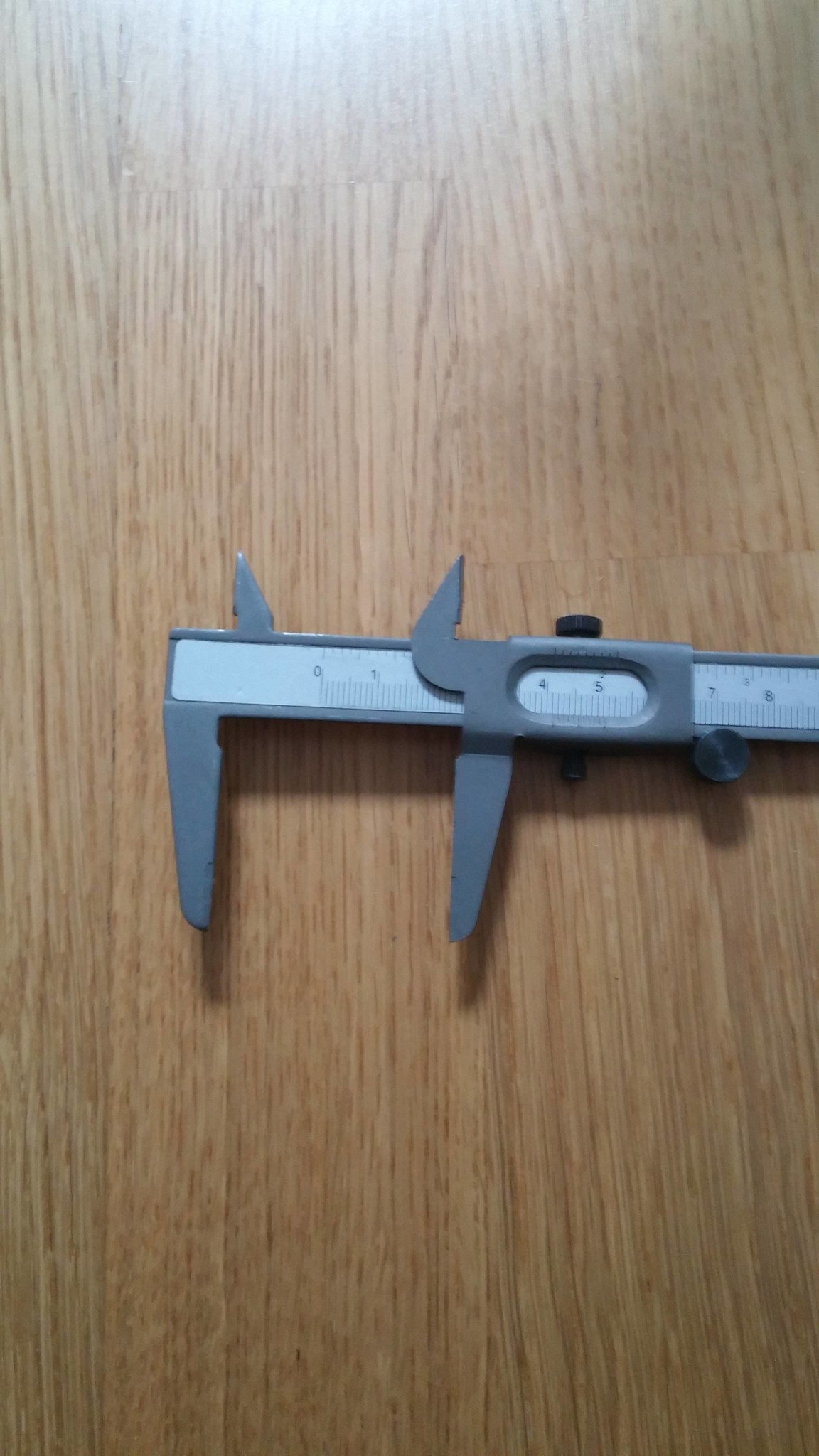

Om (lekande)muttern sitter fast på rörutloppen så är det mot blandaren du ska mäta.
För att få exakt mått så skulle du egentligen lossa ena muttern men det går att få ungefärligt genom att hålla där gängan börjar.
Genom att hålla skjutmåttet där jag ritat tunna svarta streck, du får försöka se var gängan går (det kommer glappa mellan skjutmåttet och blandaren), så får du fram gängans diameter.
Om du håller skjutmåttet dikt kanten på muttern så kan du eventuellt träffa nära gängan.
Är du säker på det måttet? Det ska alltså endast vara gängan på blandaren (den delen som går in i muttern på kopplingen in i väggen)
Kan du stänga av vattnet och mäta över anslutningsgängan på blandaren?

Det är vad jag mätt
Men får väl ta ner blandaren och mäta Ah blir trött på detta
