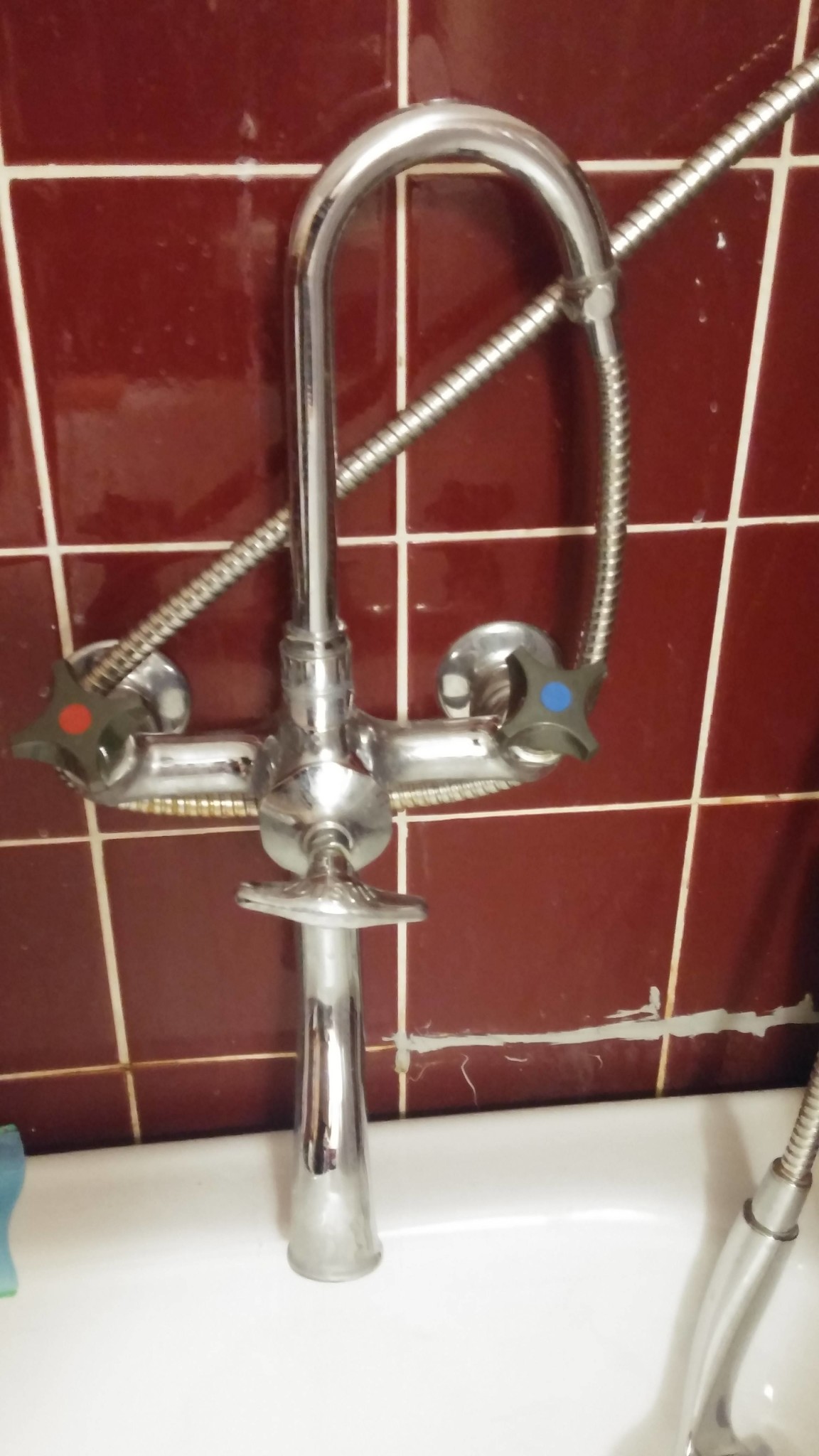

Vet någon vem som tillverkade dessa ? Vad är det för märke? Tror att det är en Fm Mattsson men är inte säker
Vill byta ut denna rackare till gamla badrummet till en ny duschblandare, ska renovera detta badrum men orkar inte vänta. Denna blandare blandar inte bra.
Behöver man någon adapter/övergång för att montera en modern dusch blandare. Skriv gärna vad det är man ska ha.
Tacksam för hjälp

Sitter mutter på vägganslutningen eller på blandaren?

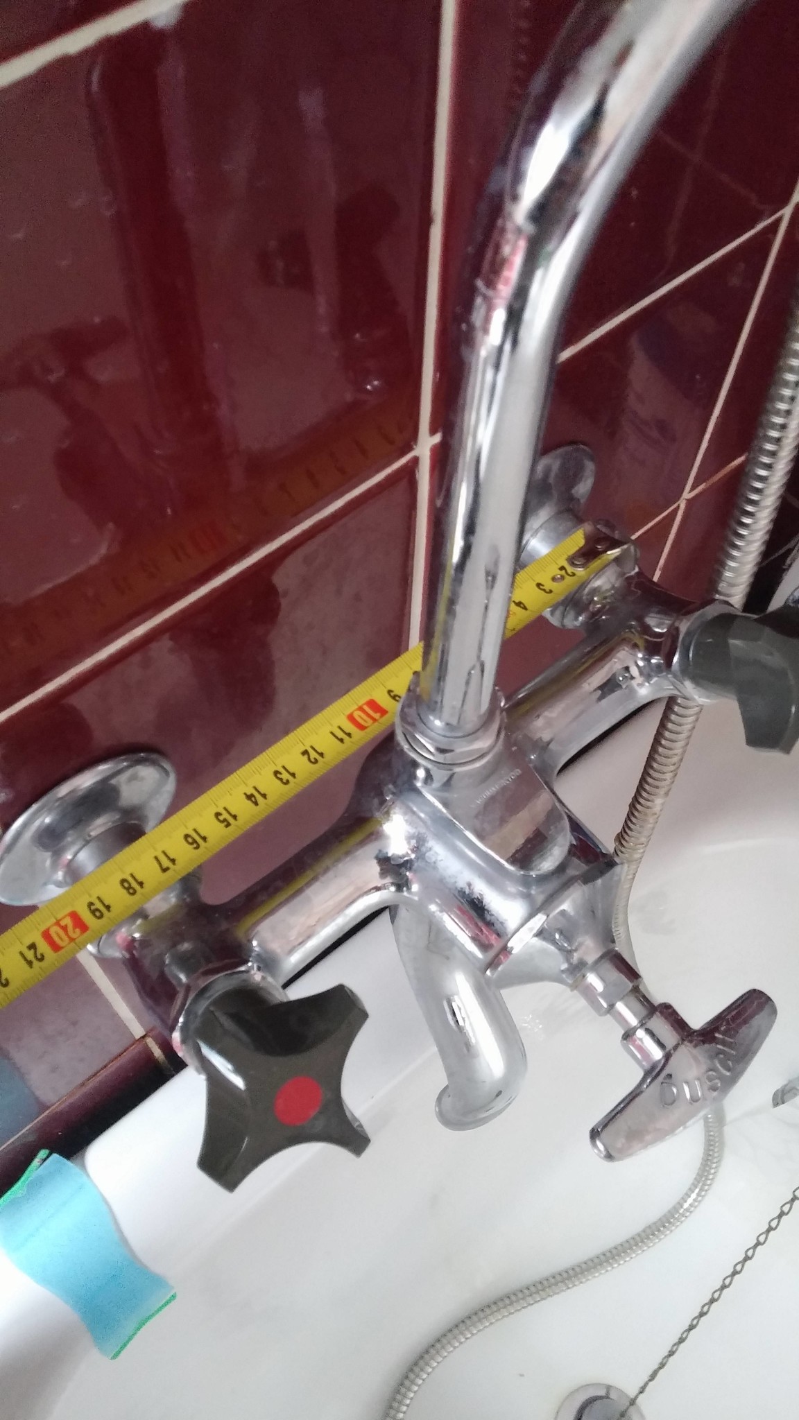

Hur är det med svenska standarden, är det alltid M26 gänga också? Jag har sett att på de internationella cc150, så verkar det kunna variera mellan R15 och R20 gänga.
Jag har mätt avstånden från mitt till mitt på rören och vet verkar vara 18 cm
Se bild

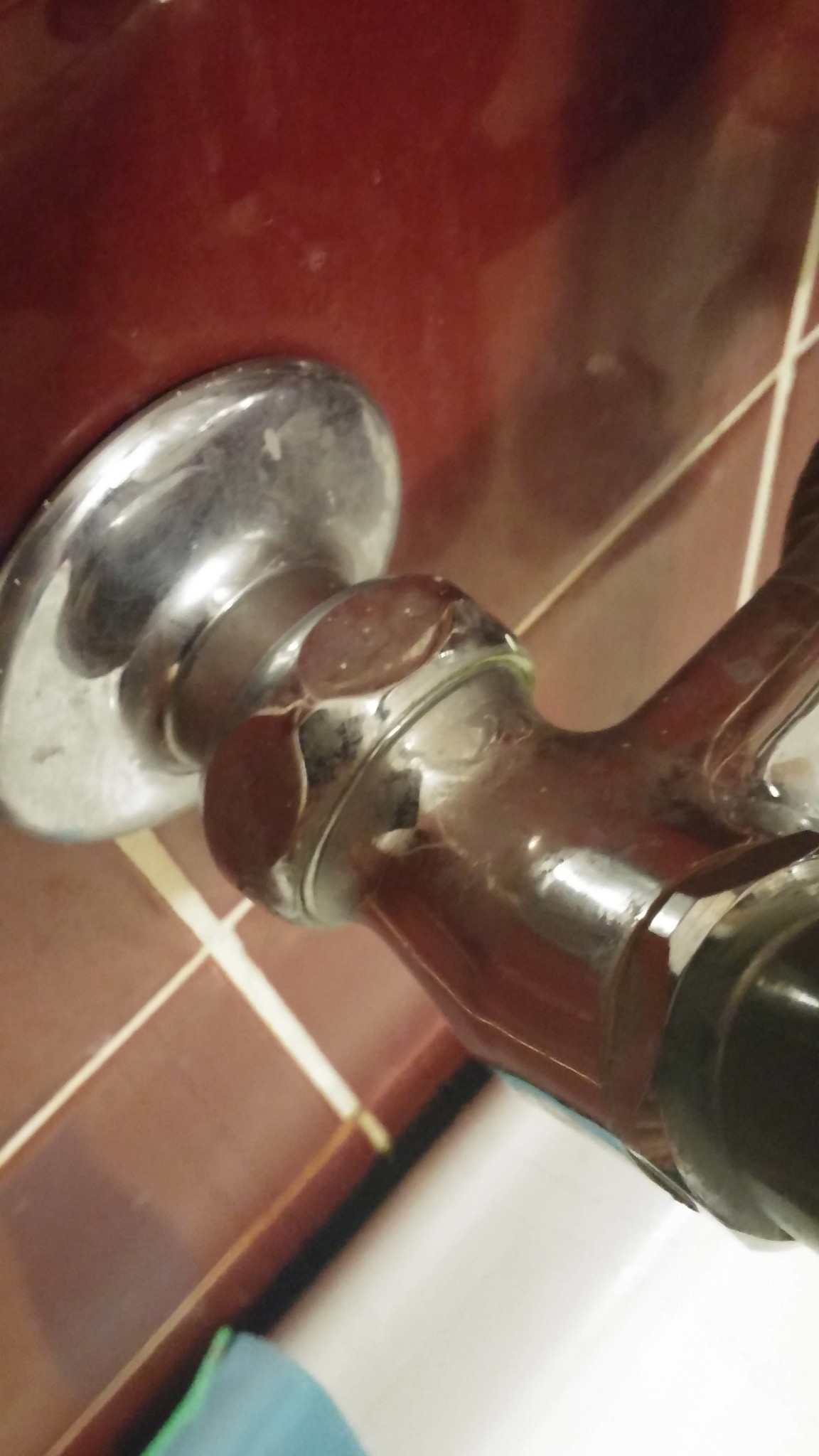

Demmpa förstår inte vad du menar om muttern?

Med mutter menar jag dom två muttrar som håller fast själva blandaren på rörändarna som kommer ut från väggen, dom två som du har lagt talmetern på.
Tycker det ser ut som om muttrarna sitter fast på rörutloppen, då lutar det starkt åt att det är 160mm.
Änden på talmetern ser ut att vara lite förbi centrum på kallvattenanslutningen, lika mycket förskjutet får man läsa av talmetern på varmvattenanslutningen.
Ibland kan det vara enklare att lägga talmetern/mm-stocken så att man tex börjar mäta vid 100mm.

Men om jag köper en ny blandare a la 160cc måste man köpa och montera en hållare också?Demmpa skrev:

Mätte igen och fick det till 17,5cm
Något väggfäste (hållare) behöver du inte eftersom du använder dom anslutningar du har idag. Det är bara att skruva bort den gamla och dit med den nya.

Verkar som muttern sitter på röret
