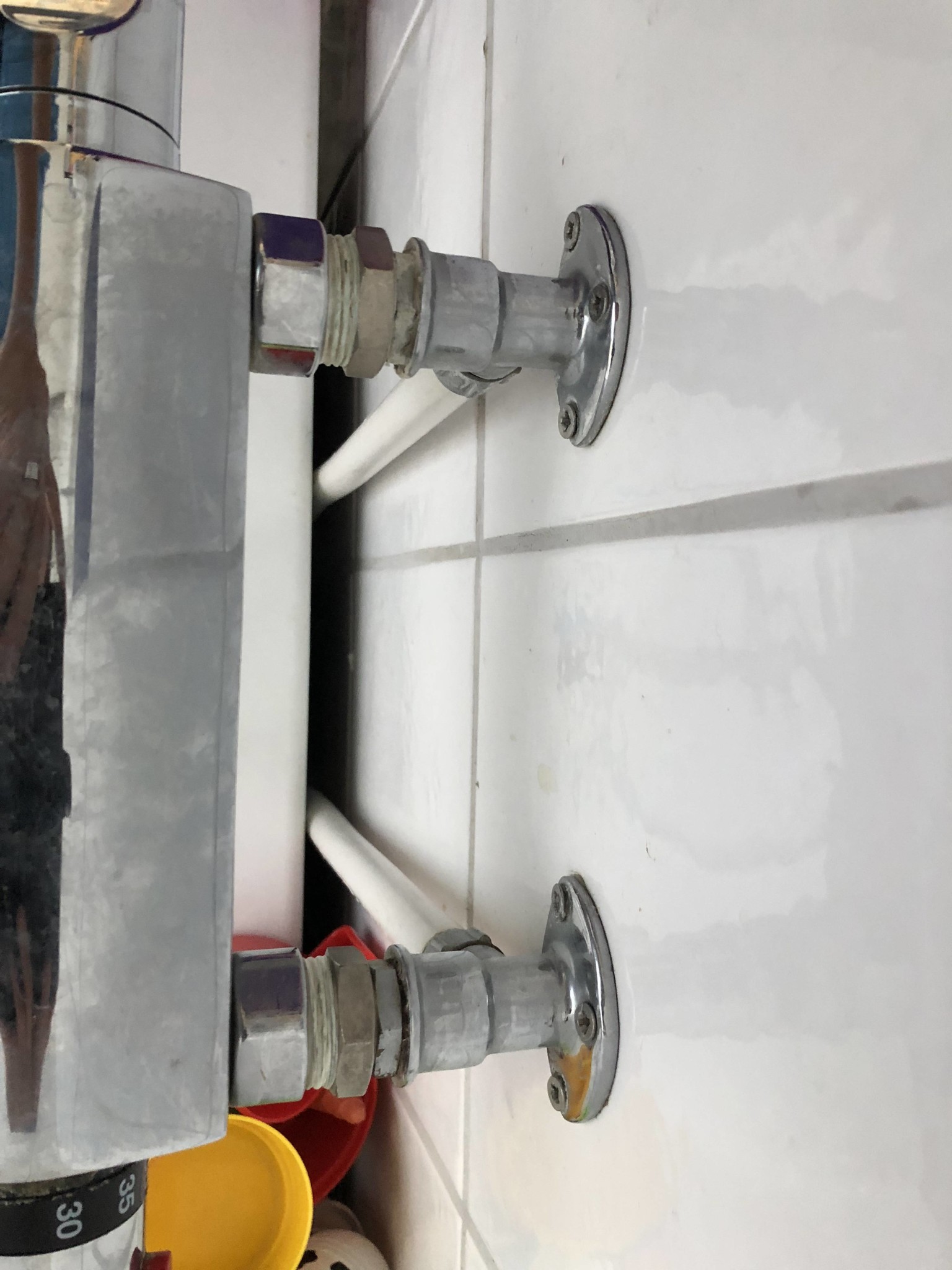

Ska byta min duschblandare då den läcker rätt ordentligt. När jag mäter cc så blir det 155. Ska jag köpa 150 eller 160 blandare?

Med en ecxenterkoppling kan du gå från cc150 till 160. Och få fler modeller av blamdare att välja mellan.

155cc finns faktiskt på några få kina-blandare. Dom är så glappar att man kan få till det.
Badkarsblandaren har muttrar som sitter på blandaren. Detta är normal standard för 150cc blandare.
160cc har dom lekande muttrarna på väggfästet.

Vissa FRIEDRICH GROHE från 1970 är cc155mm. Trött på felaktig information på detta forum, så jag fick bli medlem tyvärr.

Jag har bara råkat på 155cc på nyare blandare av "noname" märke. Alldeles för nytt för att vara från -70. Med det sagt innebär ju inte att det ena utesluter det andra i frågan om 155cc.
