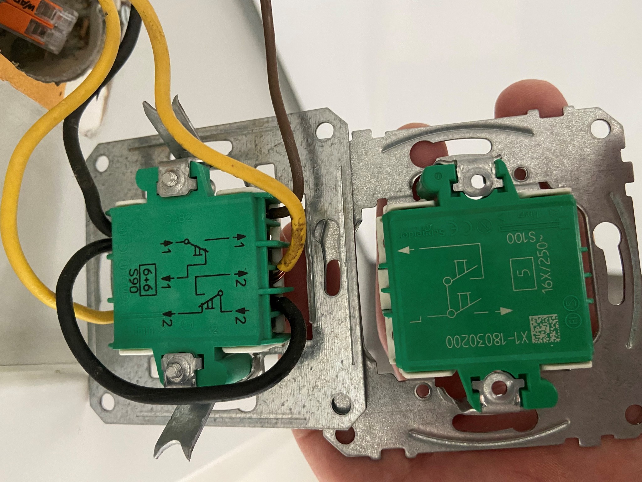

D DrJokke #1 Medlem · Skåne · 21 inlägg 23 mar 2020 14:51 DrJokke Medlem Skåne 21 inlägg 23 mar 2020 14:51 #1 Hej alla, Ska byta en dubbelbrytare som fungerar dåligt. Befintlig är en Eljo tror jag, och den nya en Schneider Exxact. Dock fattar jag inte hur den nya ska kopplas. Någon som kan hjälpa mig med detta så vore jag väldigt tacksam. Inloggade ser högupplösta bilder Logga in Skapa konto Gratis och tar endast 30 sekunder #byte
E etompau #2 Medlem · Skåne · 14 815 inlägg 23 mar 2020 15:09 etompau Medlem Skåne 14 815 inlägg 23 mar 2020 15:09 #2 Du har köpt fel brytare. Märkningen 6+6=dubbeltrapp, den nya är av typen kronbrytare (5).
D DrJokke #3 Medlem · Skåne · 21 inlägg 23 mar 2020 15:28 DrJokke Medlem Skåne 21 inlägg 23 mar 2020 15:28 #3 Aj fan! Då vet jag, Stort tack för hjälpen!!
