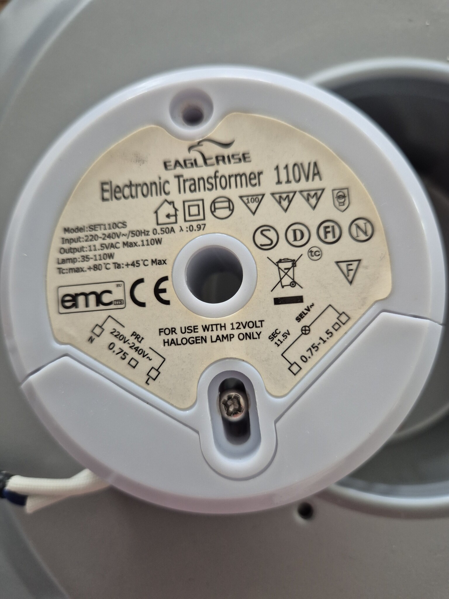

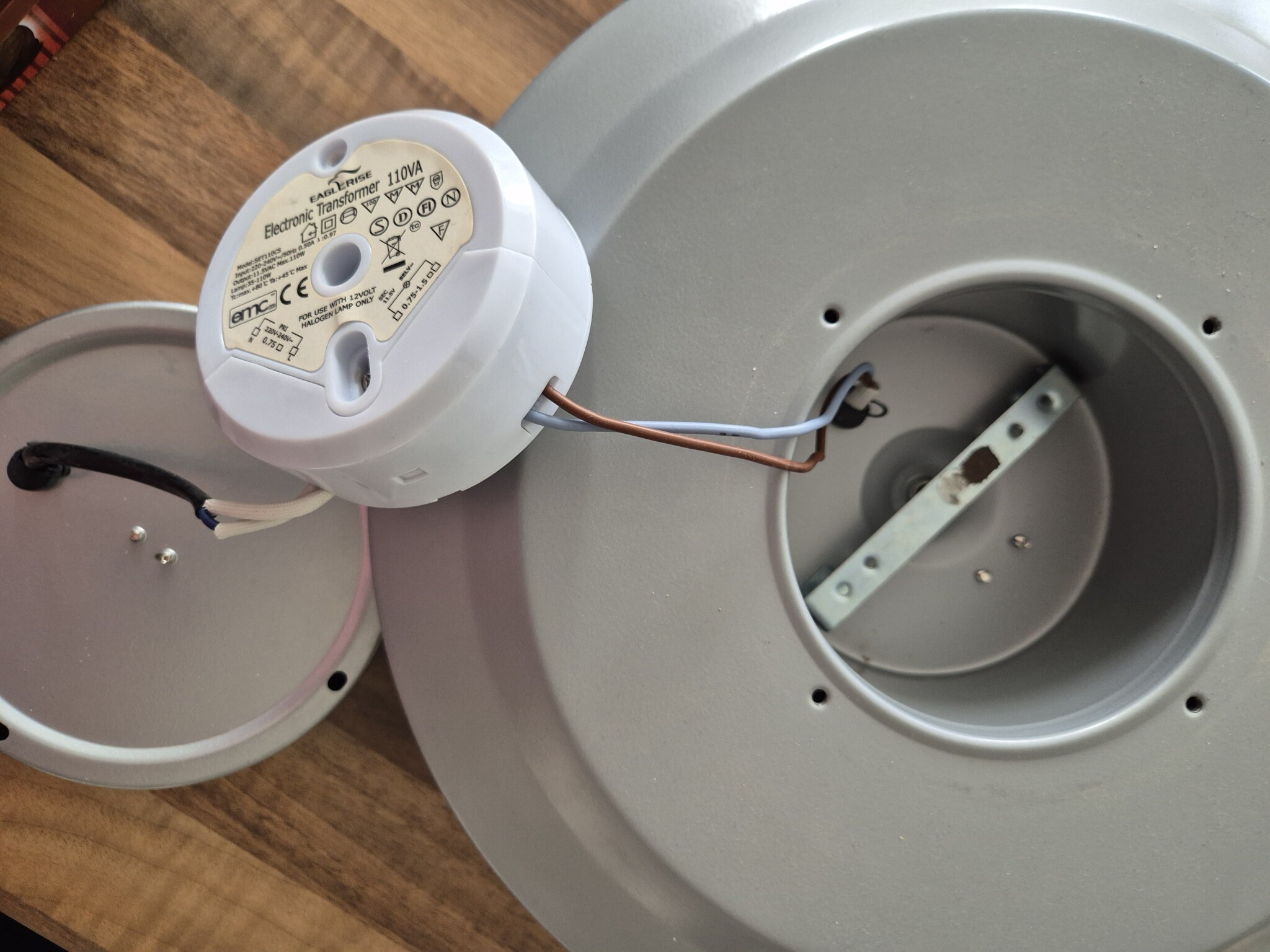

Har två taklampor jag gillar. Ljuskälla lite ovanliga MR11. Har hittat nya Zledkamoor hag gillar och bytt ut. Tyvärr vill bara ena lampan lysa troligen pga av för svag ström genom led-lamporna. Är det värt att byta driver själv eller ska jag köpa helt nya lampor?

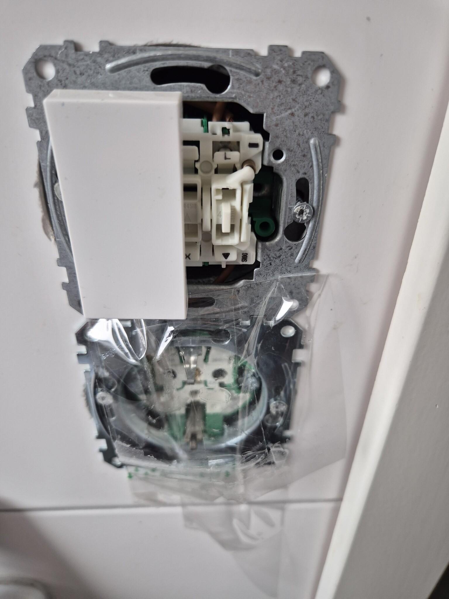

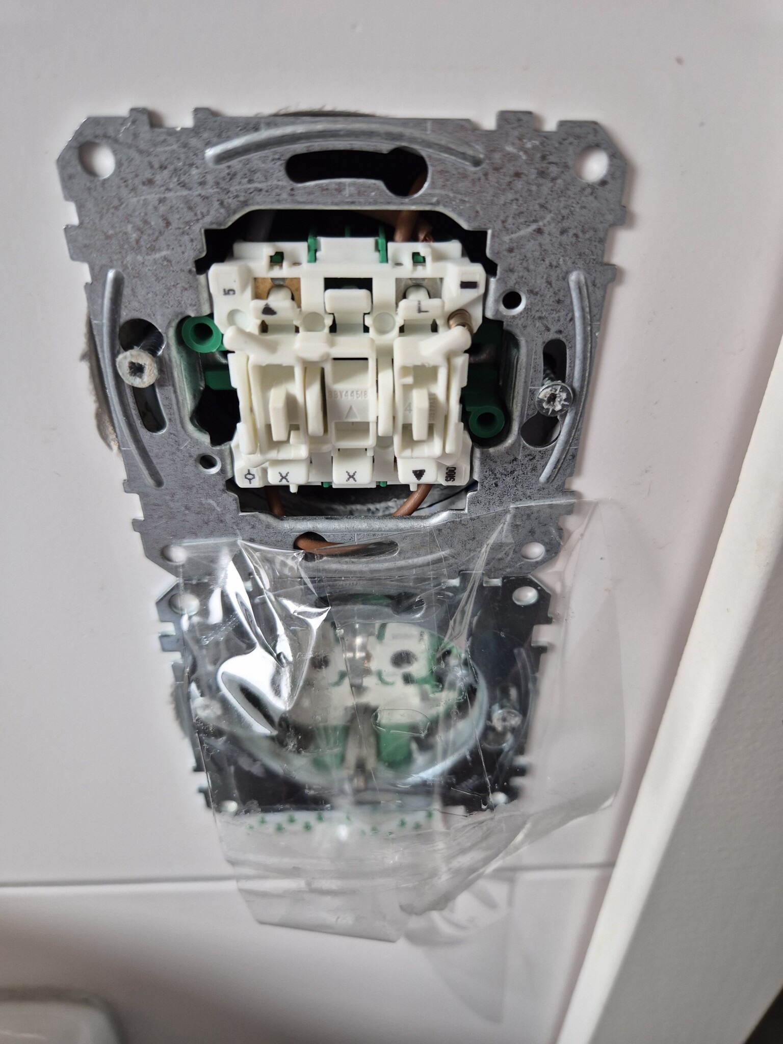

Fråga 2: Annan lampa/knapp. Har gammal dimmer genom fjäder i knappen Schneider och nu gick lampan sönder ich det finns inga Halogen längre. Ked funkar inte pga låg stöd. Går inte att släcka en ledlampa. .vad ska jag ga för dimmer i kampen? Schneider-2 knapp, varav en är dimmer?
Angående 1, så behövs mer information. Bilder brukar underlätta. Är ljuskällorna seriekopplade eller parallellkopplade? Vilken data har nya ljuskällorna? Vilken data har befintliga transformatorn?

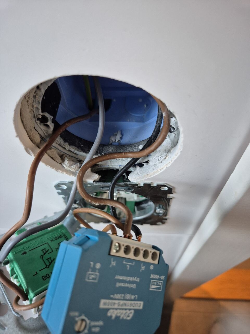

Angående 2 så sitter det någon typ av dimmerpuck någonstans mellan strömbrytaren och lampan. Den kan tex sitta bakom strömbrytaren, i kopplingsdosa, bakom lamputtaget, i armaturen.

Här är bilden på knapp-dimmern.
  • Inbyggd knapp-dimmer i vägg under installation, med synliga ledningar och komponenter inuti metallram.
  • En knapp-dimmer monterad på en vägg, delvis installerad med synliga ledningar och skruvar.

Vilken driver ska jag ersätta med?

  • Elektronisk transformator 110VA, modell SET110CS, använd för 12V halogenlampor. Inmatning 220-240V, utmatning 11,5V. Innehåller olika symboler och märkningar.
  • Elektronisk transformator ansluten till en grå taklampa med synliga kablar och kopplingsbox på ett träbord.

Kanske kan denna trafo fungera?
Klara låg belastning från LED samt är dimbar.
Diameter 56 mm.
[länk]
Hittade den också. Men behövs en transformator?

Den länkade produkten är en transformator som lämnar 12 V och klarar låg belastning från LED.
Kan dimmas på nätsidan (230 V).
Stack iväg och handlade det jag tror jag behöver . Men blev osäker på det där med nollan. så här ser det ut, Kan jag då använda denna? Kom på det där med nollan men blev lite osäker.
https://www.malmbergs.com/Products/9913003
  • Elektrisk kopplingsdosa med exponerade ledningar och inkopplingsdon i en vägg.
