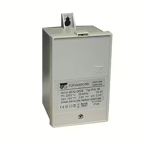

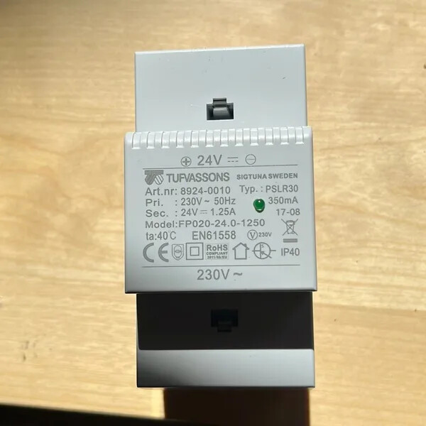

Klarar den oreglerad AC så är en vanlig transformator bäst. Inget i princip som kan gå fel. Min nuvarande är 28 år, funkar felfritt, köpt på CO en gång i tiden. Alla DC-agg har en massa elektronik som åldras och elektrolytkondensatorer som kommer ge upp inom 10 år.
Jag ska leta efter en liten ringtrafo, återkommer.
Hittade bara denna likriktade just nu, men det märket brukar hålla hög kvalitet. Billigaste jag hittade av modellen och den tycker du kanske är för dyr: https://www.nyckelbutiken.se/kodlas/tillbehor/transformator-likriktad-12vdc-2a.html
Fortsätter leta.

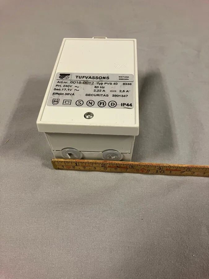

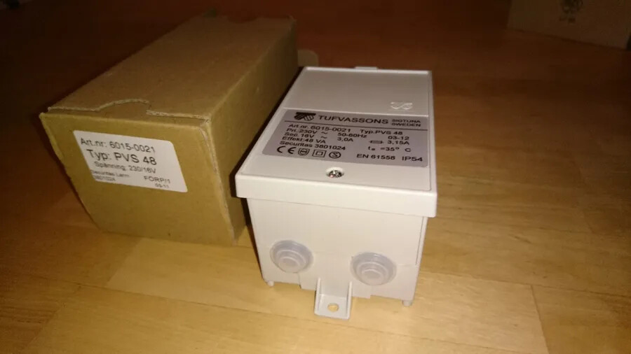

100kr med frakt om ingen bjuder över, Tufvassons den också och uppfyller kraven du har. https://www.tradera.com/item/343335/751501767/tufvassons-transformator-24v
https://www.tradera.com/item/343335/750918011/tufvassons-pvs-48-transformator
Onödigt stor men uppfyller kraven den också, och hög kvalitet som de tidigare.
https://www.tradera.com/item/171002/749232759/tufvassons-transformator-pvs-40
Utrop 1 kr och uppfyller även den de breda kraven på 12-24V och igen lite onödigt stor, men lär hålla länge som de övriga jag länkat.
