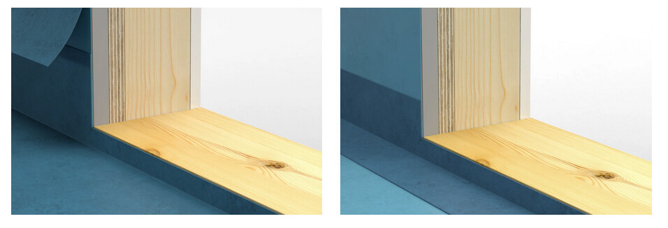

Det här ämnet kom aldrig riktigt i mål, så jag tänkte följa upp det.
Jag funderar på om det är möjligt att bygga ett nytt badrum på ett sätt så det är möjligt att byta ut dörrkarm & dörrfoder & dörr i efterhand utan att göra om badrummet och utan att bryta mot reglerna på att det ska vara fackmannamässigt utfört enligt reglerna som gäller år 2025?
Enligt exempelvis GVK så gäller det här:
https://www.gvk.se/branschregler/go...gande-av-kravet-for-dorroppning-i-vatutrymme/
Där står det exempelvis:
Så kan man montera det så och inte fästa tätskiktet med lim eller liknande mot dörrkarmen och (blind)tröskeln? Även fast dörrkarm & dörrfoder & tröskel inte är nya utan befintliga. Sedan i efterhand tar man bara bort dörrkarm & dörrfoder & dörr, och ersätter det med nya?

"TRÖSKEL EJ PÅ PLATS
I de fall där det ska finnas en tröskel, måste tröskeln vara monterad innan tätskiktsinstallationen sker. Tröskeln ska även ligga i liv med innerväggen för att möjliggöra ett homogent uppvik. I vissa fall, exempelvis i nyproduktionsprojekt, kan det hända att tröskeln inte är på plats när tätskiktsarbetet ska utföras. Då kan en blindtröskel monteras och golvets tätskikt vikas upp mot denna. När dörrpartiet kommer på plats tas blindtröskeln bort, och dörrtröskeln ersätter blindtröskeln. Alternativt ställs dörrpartiet uppe på blindtröskeln.
